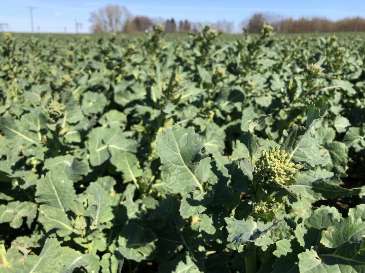

tobago    356
Taka sytuacja na wybrzeżu.
To już faza zielonego pąka?
Nie dostał jeszcze grzyba/regulacji. Był tylko robal, bor, mangan i inne mikro.
W tym tygodniu będzie już w miarę ciepło i chce zrobić T1.
Jest rożnej wielkości, od 15 do 35cm.
Na czysty Toprex chyba już późno, nawet 0,5l.
Dać litr tebu czy mieszać już tebu + azoksystrobine, tak po pół litra?
Pędy boczne puszcza od samej ziemi więc tak źle nie jest.

proxy8441    248
3 godziny temu, Andpol napisał:
Korvetto działa po tych przymrozkach?
sam jechałem we wtorek i dawką perzową Labradora, po 2 dniach już tasznik był pochylony więc chyba nawet i go przytrzyma... zobaczymy co z rzepakiem i resztą chwastów w tym z rzodkiewnikiem o który mi głównie chodziło
@tobago piękny rzepak, tak to faza zielonego pąka

Kubawww    314
3 minuty temu, Cheesburger napisał:
Toprex na zielony pak moze cos zaszkodzic?
Zaszkodzić nie zaszkodzi, ale w tej fazie to kiepski wybór fungicydowo

tobago    356
A co lepszego użyć? Czytam ze azoksystrobina średnio działa na zgniliznę twardzikową a ze to T1 to za chwile może wywalić uśpiona.
Zwykly triazol niby najlepszy ale idealnych warunkow nie będzie bo 12st+ dopiero na koniec tygodnia.
Moze prochloraz + tebukonazol?

Kubawww    314
Ja daje pod koniec tyg azoksystrobine + triazol najprawdopodobniej tebu tylko, że w moim przypadku 26 marca szedł toprex

tobago    356
@Kubawww A gdyby nie było Toprexu wcześniej jak byś go teraz poprowadził?
Nie robiłem zabiegu z oszczednosci a zwyczajnie nie było warunkow u nas. Większość ma dopiero przed sobą T1.

proxy8441    248
daj tebukonazol + metkonazol lub zamiast metkonazolu daj protiokonazol i bedzie dobrze, zrobisz Tilmor ...

Kubawww    314
Poszedłbym w jakiś protiokonazol albo taniej metko + difeno np

tobago    356
@Kubawww jak się uda dostać czysty protiokonazol to może i zrobie sam Tilmora. Mam już tebu i nie chce już go zostawiać na inne uprawy.
Zatem uważacie ze na ten moment domieszać do tebukonazolu będzie lepiej drugi triazol (protio) niż srobiluryne? Kolejny wjazd z grzybem to dopiero opadanie płatka.
