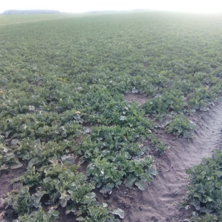

U mnie px131 tak się prezentuje. Kilka dni temu rozstawione miski ale nic się nie łapie w czwartek ładna pogoda +18 nadają to pewnie pierwszy wjazd opryskiwaczem  pójdzie. Zastanawiają mnie te puste miski na mazowszu łapią się już komuś robaczki??? Czy za zimno?
