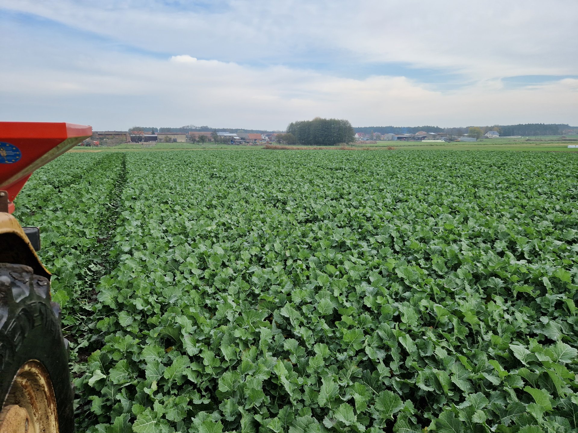

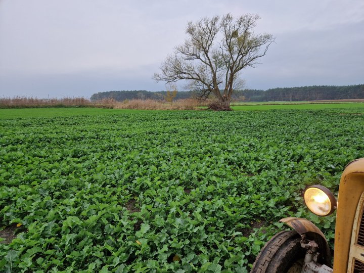

W piątek rozsypane ponad 200 kg/ha mocznika , do środy muszę jeszcze opryskac rzepak n-lock i dodatkowo bor i mikro, trzeci rok jadę tą technologią,  a tak wyglądają moje rzepaki, siane od 27 sierpnia do 31, obsada ok 30- 40 roślin
Lubuskie
Ciekawa technologia . Ten azot z mocznik to już tak na 1 dawkę jest ? Pewien doradca z Agrii właśnie mi tez pisał ze on nie daje azotu tak jak ja czyli na 4/5 liści dajmy na , tylko ze na koniec wegetacji mocznik .

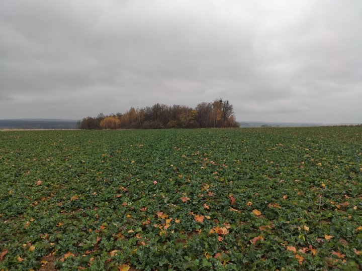

Możliwie, że by tak było, tylko na zdjęciu ja piachu nie widzę. A nie sorry, na tym drugim jest.
To jak ten nlock na piachu azot utrzymuje? Może Ty wiesz? Ja nie mówię, tylko pytam. Bo ja ogólnie niewierzący i nieufny jestem. I nikt mnie nie lubi, bo zawsze pytam.

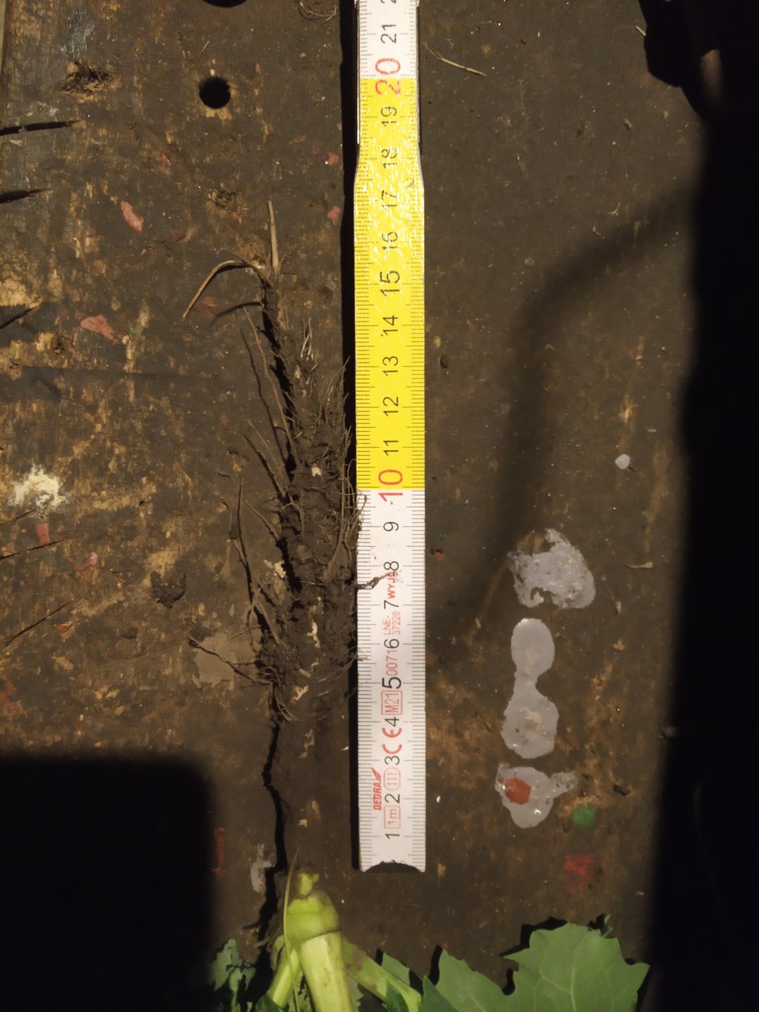

Jak stożek jest ładnie skrócony, ale szyjka korzeniowa jest wyniesiona nad ziemie, to jest większe ryzyko wymarznięcia i coś jeszcze? jest sens jeszcze dawać jakieś fungi? bo pojawiła się sucha zgnilizna

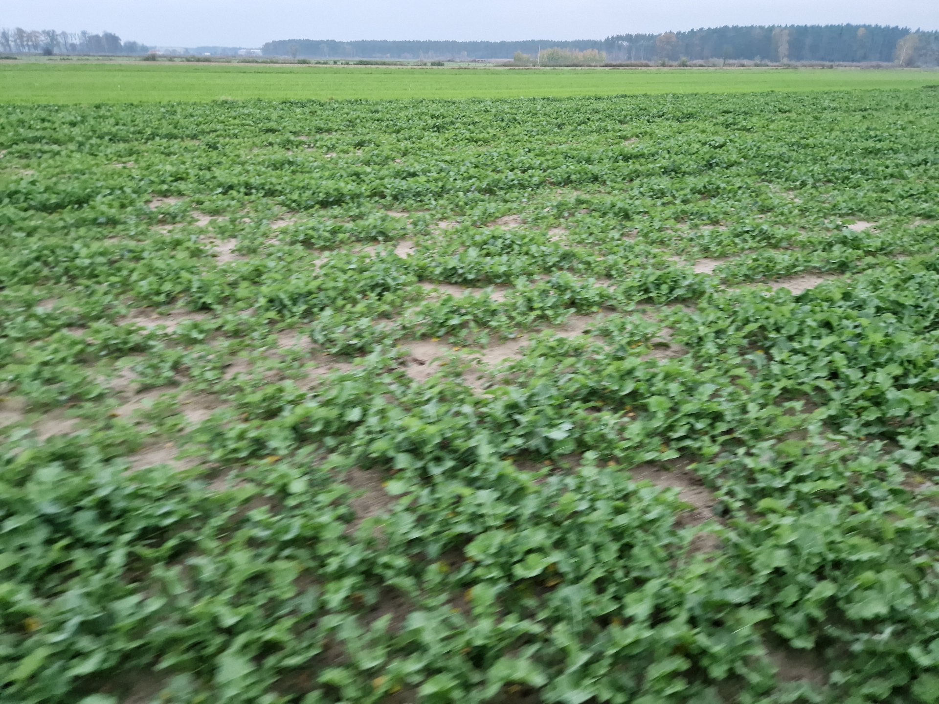

Tu masz 5 i 6 klasę ziemi , ale zaznaczam od razu ,że,   z wilgocią nie ma problemu bo jezioro obok . Plodozmian  rzepak ,pszenica ozima , pszenżyto ozime,jęczmień ozimy ,rzepak

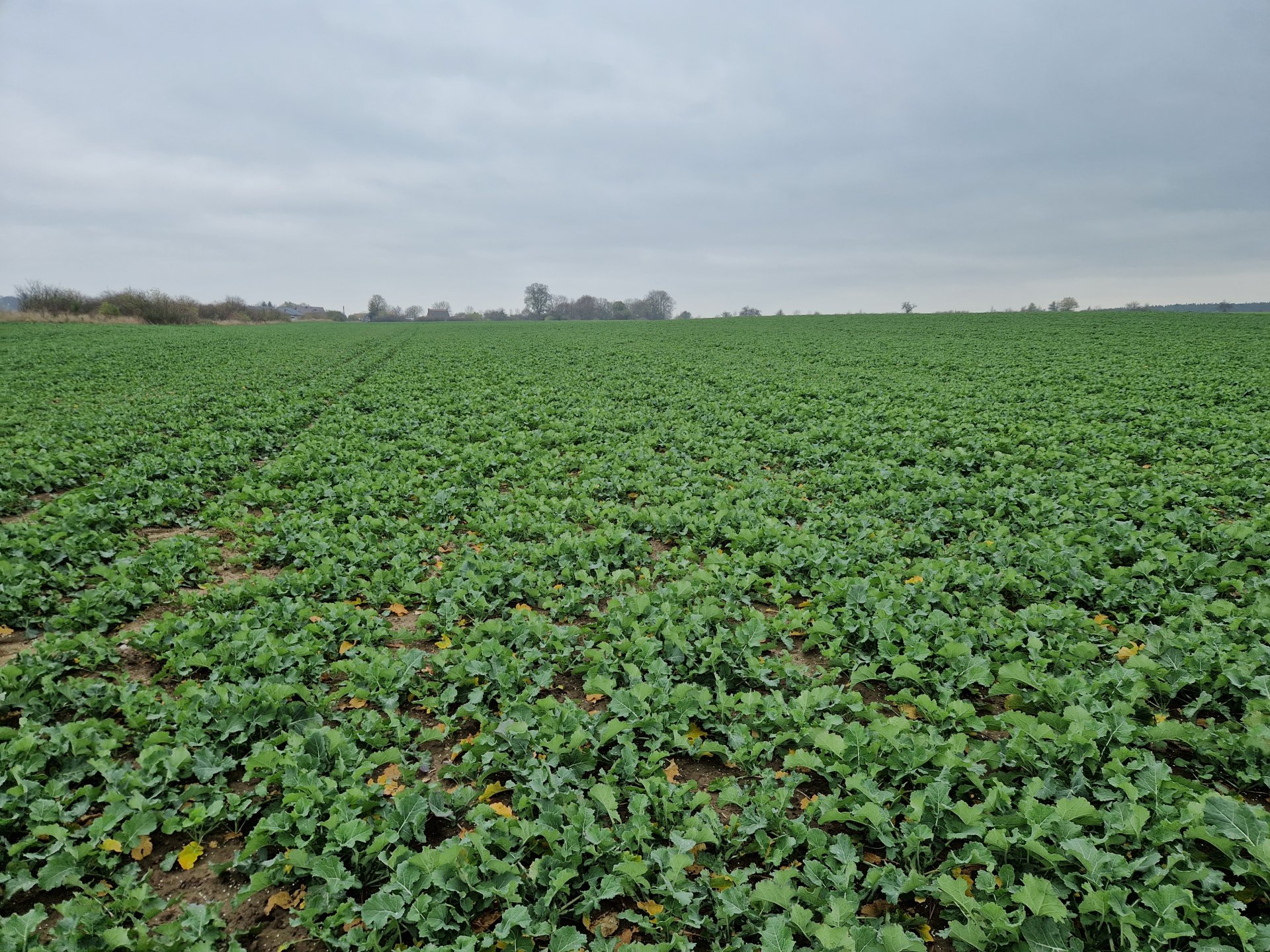

W rzepaku widać niedobory, sporo fioletowych i żółtych liści, przedsiewnie dostał 200kg NPK, przedplon jęczmień ozimy. Rok temu przed siewem jęczmienia oz. wykonane próby - fosfor wysoki, magnez wysoki, potas niski, ph 6.8. Niedobór potasu?

Jak nie dostał azotu to może też w taki sposób odcinać najstarsze liście
