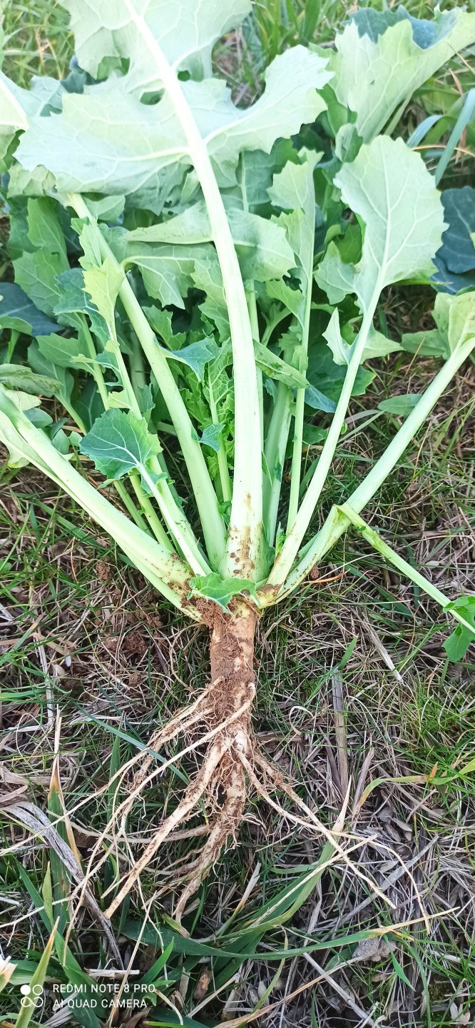

6 godzin temu, olkosio napisał:
a ma ktoś bez śmietki? może doradzi co stosował?
Ja mam bez śmietki , przynajmniej jak chodzę po polu i wydaje mi się rzepak podejrzany to wyrwę i śmietki nie ma , a i gdzie obsada większa też po wyrwaniu nic nie widać , a z doradzania to stosowałem na robala poza zaprawą - NIC

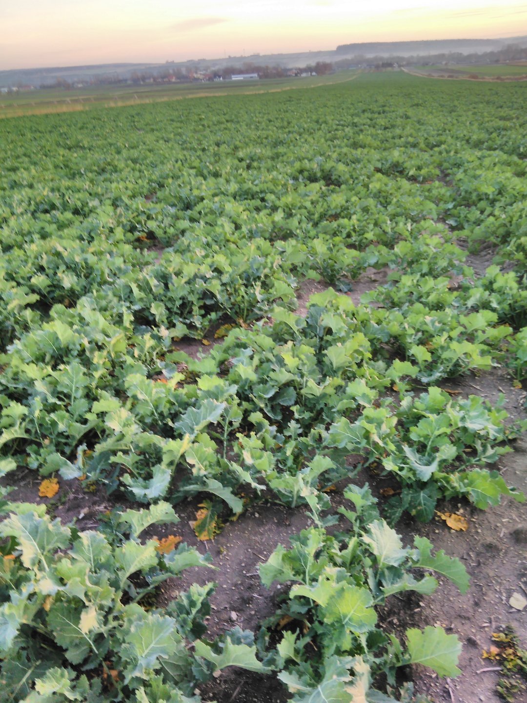

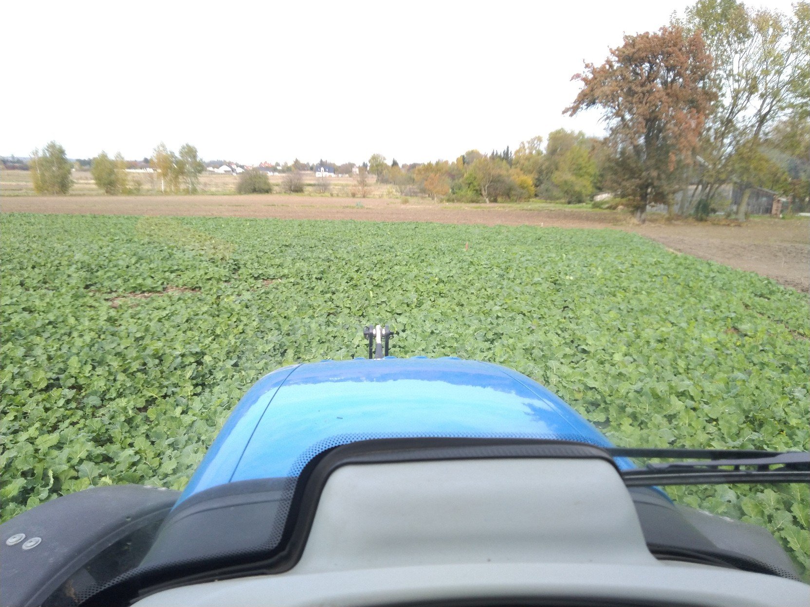

Bo siany w optymalnym terminie po deszczu i w moment powschodził. Jak mój rzepak miał 3 liście to niektórym dopiero siewka się pokazywała, szedł w oczach, więc we wrześniu poszedł caryx grzyb i robaki. Siedział niby nisko w porównaniu z mijakiem, ale w październiku było już mocno zielono, więc naczytałem się głupot czy tam mądrości i postanowiłem drugi raz go skrócić, bo widziałem ciepły i mokry październik w prognozach a gleba I i II klasa.
 Dlatego CCC z tebu i znowu robak z mikro i borem. Już wtedy widziałem gdzieniegdzie sine liście ale myślałem, że to przez przymrozek i miałem nadzieję że mikro i bor pomoże. Nie pomogło, azotu dałem niewiele, bo ok 15 kg w NPKu przed orką i potem 32 po wschodach w saletrze. Obsada niestety spora, bo hodowca Chrobrego napisał 55 i tyle wysiałem.
Na innych działkach bardziej zasobnych  jest o niebo lepiej a też ta sama agrotechnika i czas.  Więc po przeczytaniu połowy internetów i obejrzeniu tysiąca zdjęć pod hasłem "głodujący rzepak" przychylam się do wersji głodowania, bo obsada spora i żre wszystko co pod korzeń wejdzie. Jeszcze we wrześniu i w październiku spadło chyba ze 150 litrów to ten i tak ubogi azot poszedł.... w p..u głęboko głęboko, jak głęboko w czarnej dziurze jest moja wiedza o rzepaku.

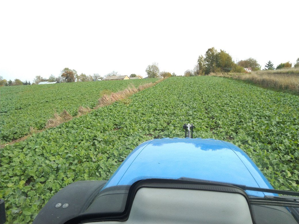

A 15 października wyglądał tak: wtedy drugi raz skracałem. Zero kolorów, tylko soczysta zieleń

bo kolorowy nie jest od skracania. wręcz bardzo ładnie zadziałał skracacz bo przyciemniał mocno w porównaniu z przed skracaniem drugim. To jest brak składników. póki jedzenie było gnał do przodu. taki spory rzepak potrzebuje. ja przy obsadzie 35szt/m2 dałem 70kg N pod korzeń. Skracałem też dwa razy. I widzę że na najsłabszej górce lekki głód się pokazuje ale minimalnie. Liczę na ochłodzenie i już nic nie daję.
@VonVegansCo go przyjebie ? jak to CCC+ tebu  było dawane ponad półtorej miesiąca temu , na 3- 4 liść, i pózniej już nic , Co do kolorów to oczywiście że jeszcze może pozmieniać , ale na pewno nie od CCC , tylko są dwie rzeczy od których się to może stać , GŁÓD i ŚMIETKA .

Skłaniam się do braków. Na drugim kawałku mam super zielony a też było CCC. Tam jest bardziej zasobna gleba, poza tym nawet tu mam więcej zielonego, główne na nakładkach rozsiewacza, więc uważam że mam braki, zwłaszcza jak czytam ile azotu co niektórzy dali i porównuje z tą malizną co dałem ja. Za mało kurde.

Tu nie chodzi o przetrwanie zimy, ale o redukcję plonu z tytułu głodu. Problem jest po pierwsze z tym, że rzepak buduje plon już na jesieni i głód ma wpływ na plon ale chyba jeszcze gorsze jest to, że start na wiosnę jest problematyczny bo po pierwsze różnie jest z wjazdem z azotem i w niskich temperaturach czasami trochę trzeba czasu żeby pobrał azot. Ponadto głodujący rzepak ludzie często chcą ratować szybko działającym azotem i idzie saletra. Na wschodzie Polski jak się pojedzie 1 marca z saletra to mogą się zdarzyć lata, że jeszcze mróz złapie rozhartowany rzepak.
Na głodujący rzepak danie obecnie ok 80kg mocznika to nie jest glupi pomysł. Pewnie nie skorzysta na jesieni (chociaż ta jesień jest nieobliczalna więc kto wie...) ale przynajmniej na wiosnę będzie miał łatwiejszy start.
