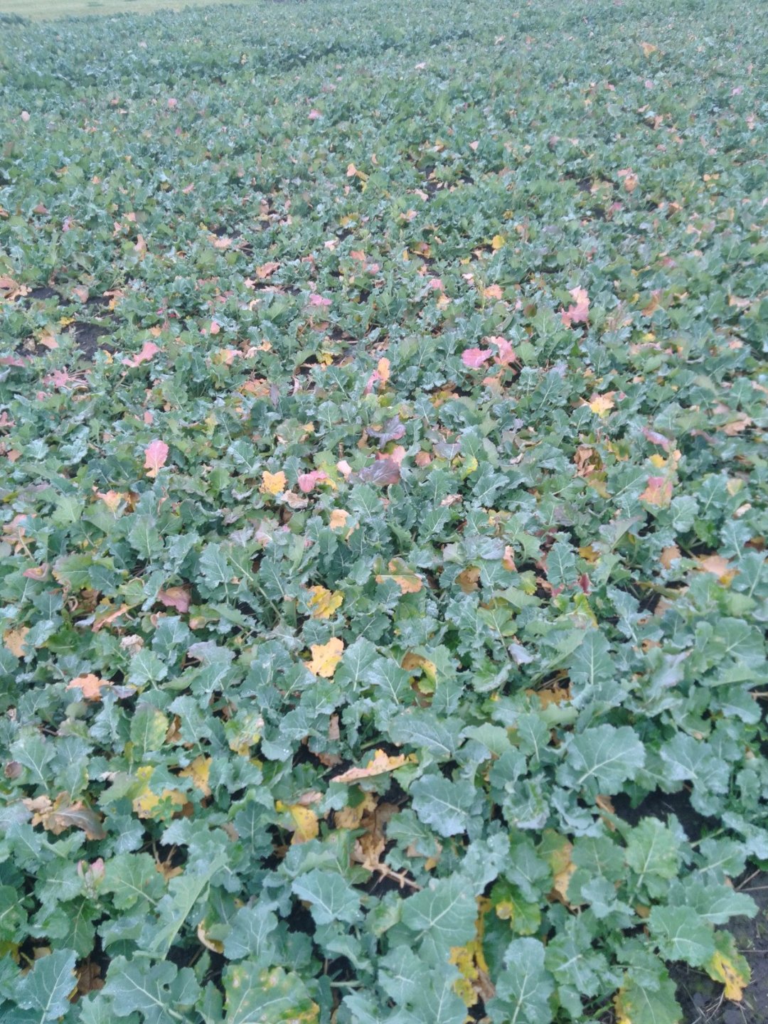

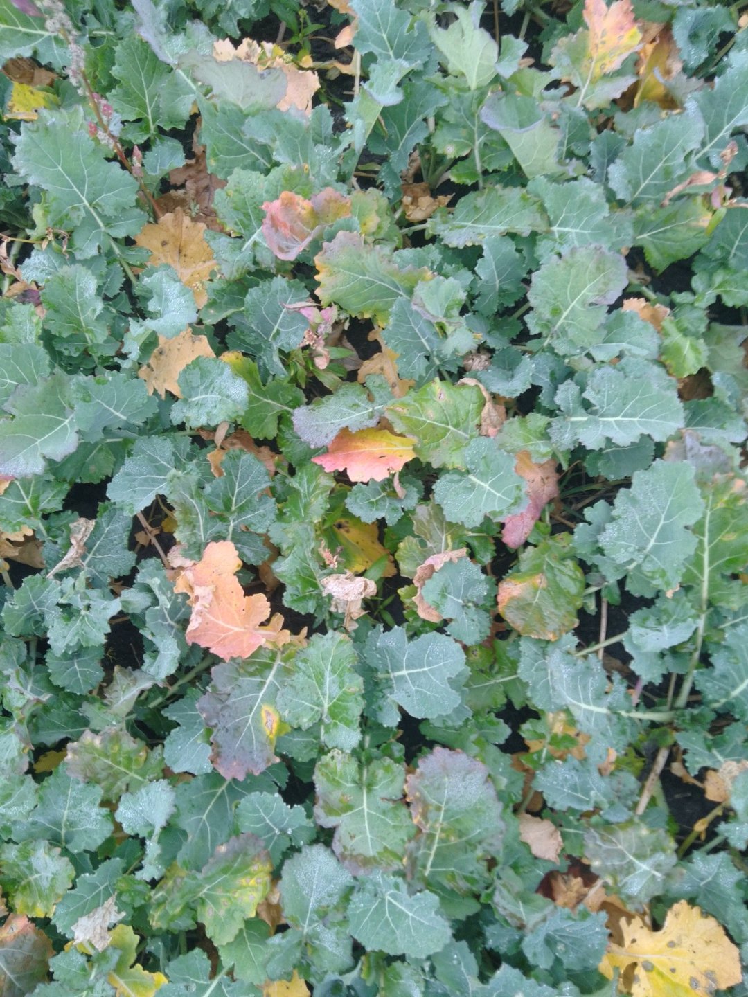

Koledzy nie zaglądałem na rzepak od kilkunastu dni a tam w niektórych miejscach mozaika się zrobiła. Czy to głód azotowy? Jeżeli tak czy jeszcze mogę zdążyć go dokarmić, np 20 kg mocznika w oprysku i jeszcze tego samego dnia posypać  30kg azotu pod korzeń? Czy już nie warto?

U mnie narazie tylko najstarsze liście robia się żółte ale narazie mało tego  . Tez się drapie bo jednak żeżre azot który dałem czyli 50N mu i tak się skończy do końca jesieni . Ile by nie dał to i tak końcem jesieni kolorowy jest .
A u mnie w dwóch miejscach place się porobiły. Rzepak mniejszy, liście fioletowe na korzeniachwidać żerowanie śmietki. Żałuję że odrazu nie pojechałem inazumą tylko bawiłem się karate zeon. Ale ale cóż  czasu nie cofniemy. Drugi zabieg wykonany już tydzień temu. Larw nie zniszczymy ale zastanawiam się czym zasilić ten kawałek.

No dobra to śmietka zrobi taki kolor w rzepaku?  Czyli darować sobie dolistny  mocznik? Mogę podjechać bo to blisko, chociaż opryskiwacz już glikolem zalany🤔

Larwy nic nie zniszczy. Pytanie tam gdzie już larwa zaatakowała czym zasilić roślinę
Fosfor, cynk, bor ale jeśli tylko pogryzła korzeń to się wyliże rzepak ale jak całkowicie zagryziony to zima i tak dana roślina wyleci.
U mnie ani jednego przebarwienia a śmietka jest.ten raczej głoduje.
Na jednym polu jak kontrolowałem to nie znalazłem żadnych szkód, a obok mam zostawiony poplon pod buraki gdzie trafiają się samosiewy rzepaku i tam pełno śmietki na korzeniu więc coś zaprawa i zabiegi dały.
Dzięki VonVegans, No dobra, opadów nie widać, więc pojadę dolistne azotem. Bo skoro jesień ważna dla plonu to chyba żartów nie ma.  Zobaczymy czy się poprawi.
