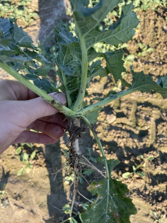

Będziecie drugi raz skracać swoje rzepaki ? Do połowy listopada ciepło i dość wilgotno
Na 4ha boru dodam tylko bo dostał 120g a reszta czeka do wiosny z zabiegami.
A po połowie listopada jak dalej będzie ciepło do połowy grudnia to 3 skracanie?
Ja tam raz skróciłem i nic więcej nie pryskam.
Edytowane przez GRZES1545
5 minut temu, wojtek424517 napisał:
Co na drugi zabieg? Na pierwszy poszło 0,6 caryx + 0,6 tebu i ładnie siedzi ale taka pogoda i myślę czy jeszcze jakiś wjazd będzie
To jak ładnie siedzi to po co skracać drugi raz?
2 godziny temu, wojtek424517 napisał:
Skrócony porządnie, szyjka wciągnięta. Pytam jak to u Was jest i co podajecie w razie takiego wyjazdu.
Sam skracałem drugi raz, ale to było 2 tygodnie temu. Poszło 0,4-0,5 CCC i rzepak przytrzymany. Jakby był jakiś mocno wyniesiony to można do CCC dorzucić jeszcze z 0,5l Tebu 250. U mnie się to sprawdza.
1 godzinę temu, panczo1922 napisał:
Orpysk w zbożach zrobić od chwasta, opryskiwacz umyć i szukać dobrych miejsc na zbieranie chrustu w lesie a nie prawie w listopadzie z opryskami na rzepak się wybierać....
Jak będzie długa wegetacja, to i do grudnia opryskiwacz może być potrzebny.
15 minut temu, mysza103 napisał:
I czym niby pryskasz w grudniu rzepak , albo i nawet w drugiej połowie listopada?
Tym, czego będzie potrzebował. Mikroelementy, bor, a może nawet i azot. I proszę mi tu nie mówić że późno. Jak będzie niedobór na liściach, trzeba dać.
Ja planuję w sobotę też prysnąć rzepak. Drugi raz mikroelementy, siarczan magnezu i trochę boru. Zastanawiam się czy niewielkiej ilości mocznika tam nie wmieszać jeszcze. Rzepak u mnie skrócony caryx i tebu po 0.6. Z regulacji jestem zadowolony. Drugiej nie planuje. Robactwa nowego nie widać póki co
