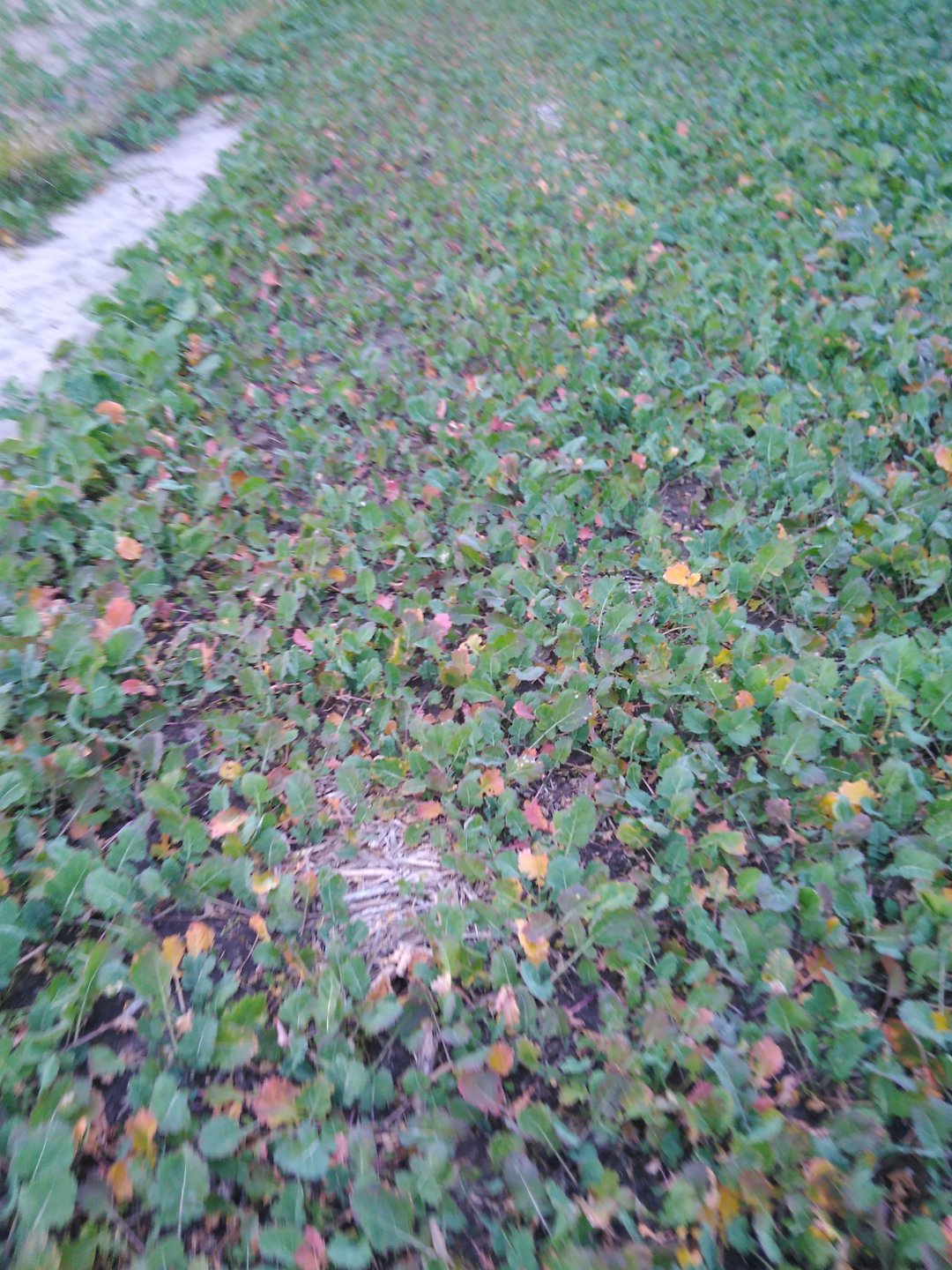

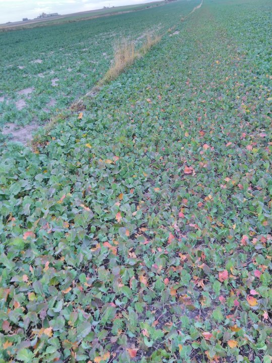

Ten z prawej siany 3 dni przed tym z lewej w obsadzie min 50 sztuk/ m2 + samosiewy , bo rzepak po rzepaku bezorkowo . Ogólnie jest 100-200 sztuk/ m2 . Gdzie jest mniejsza obsada to jakoś to wygląda, ale gdzie gęściej to wcale to nie chce rosnąć . A tak ludzie mówili że mój do niczego , a ten 2 tygodnie po siewie pole zrobiło się zielone
Ale chyba nie przy obsadzie 200 sztuk , troszkę dalej na prawo gdzie obsada mniejsza to już to lepiej wygląda ,
28 minut temu, JanKrzysztof napisał:
Ten rzepak z prawej jest głodny azotu. Jak postoi taki biedny do wiosny to plon będzie fatalny.
Może i głodny , ale taż sucho się robi , i ta obsada . Co do nawozu to gość nie schodzi nigdy poniżej 500 kg /ha  polifoski 6 bądz 8 , czy sieje rzepak czy zboża , nie mówiąc już o warzywach bo tam to 700-1000 kg/ha . Tu ma 2 takie działki rzepak po rzepaku -bezorkowo , i tak to wygląda. Na działkach gdzie rzepak po zbożach i obsada +- 50 sztuk , to rzepak fajny
Edytowane przez mysza103

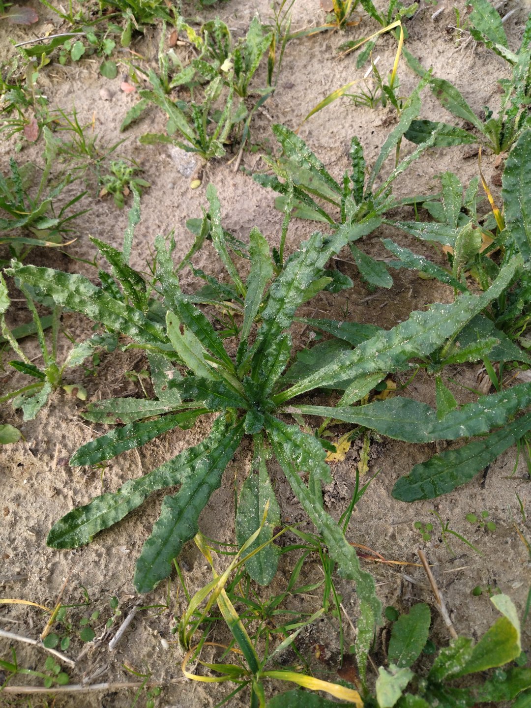

Co to za chwast, na jednym kawałku mam go dość sporo, ostatnio odchwaszczanie metazanex +navigator i go nie ruszyło, czym zwalczyć ?
Już wcześniej była o nim mowa, krzywoszyj. Coś popularny się zrobił ostatnio...
Coś sprawdzonego macie już na to? Korvetto może ?

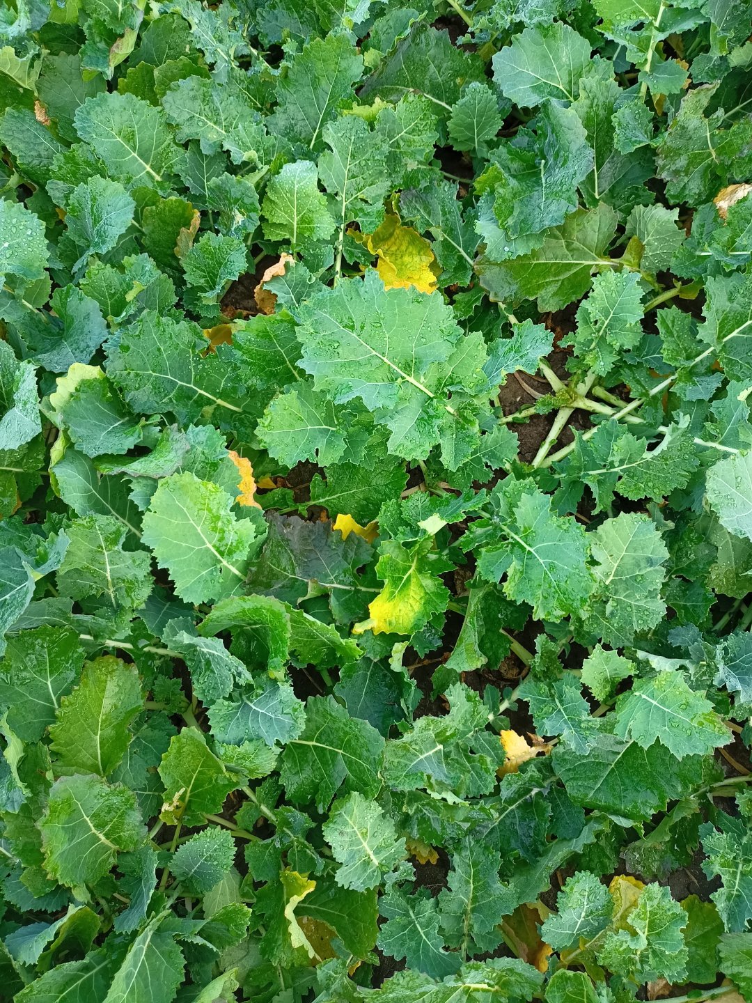

Głoduje brak azotu? Czy mogą być inne przyczyny?
Za gesty dlatego już mu brakuje azotu.
To krzywoszyj polny, występuje na glebach zasobnych w azot, podobno basagran go bierze ale jeszcze nie sprawdzony przezemnie.
39 minut temu, d4rek napisał:
ile dałes navigatora 0.3 czy mniej?  na zdj widać, ze mniejsze sztuki skreciło/skręca
Ps. do Boles ;)
Też dałem 0,3 + metazanex 1,25, ale dopiero minęło jakieś 8dni, inne chwasty skręcone już nieźle może jeszcze go trzepnie
