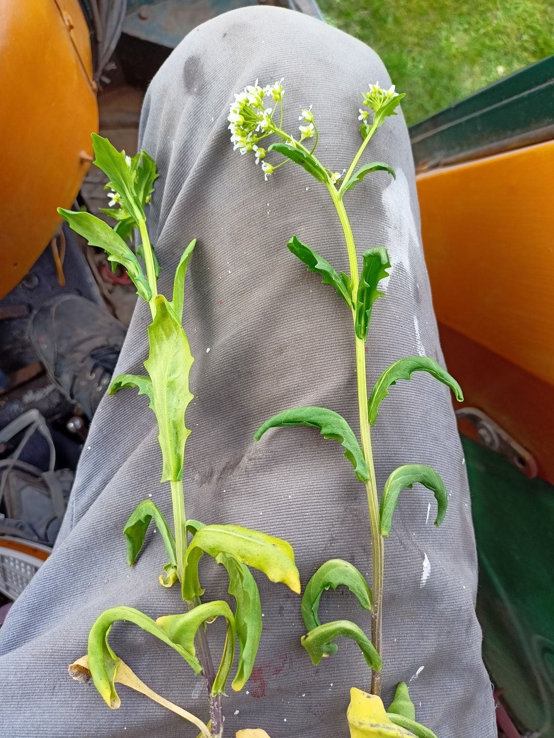

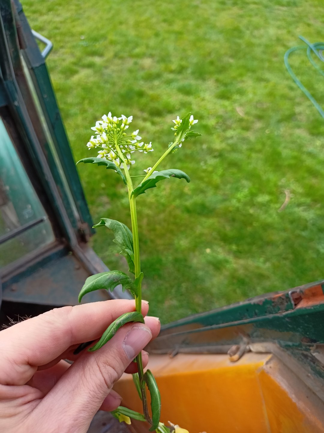

Tasznik jest trudny do zwalczenia, ponieważ należy do tej samej rodziny botanicznej co rzepak, czyli krzyżowych. Z doświadczenia z poprzednich lat wiem, że navigator i metazachlor go przepuszczają, zresztą z etykiet wynika, że nie jest chwastem na nie wrażliwym. Nawet jak jest osłabiony jesienią, to po ciepłej zimie, a takie raczej mamy, potrafi się bardzo rozrosnąć. Mimo, że jest to chwast niższego piętra to potrafi wydać w ciągu sezonu kilka pokoleń nasion, bo kilka razy kwitnie. A tak ciągnie w rzepaku do góry, że trudno uwierzyć, w tym roku jak kwitł to kwiaty były na wysokości 2/3 rzepaku. Tak więc lepiej zwalczyć go jesienią, bo jak na wiosnę nie ma warunków żeby opryskać  i się rozsieje to wyciągnie wodę i składniki odżywcze. Co do środków to Korvetto powinno załatwić sprawę.
Ja bym obstawiała Tobolek
Czy tasznik???? Ktoś potwierdzi??

58 minut temu, marcianjargit napisał:
Podobny do tasznika , w tamtym roku go miałem nie przejmować się nim i tak go nic nie weźmie
A jakieś problemy z nim wiosną lub podczas znów?
Pendimetalina doglebowo.
