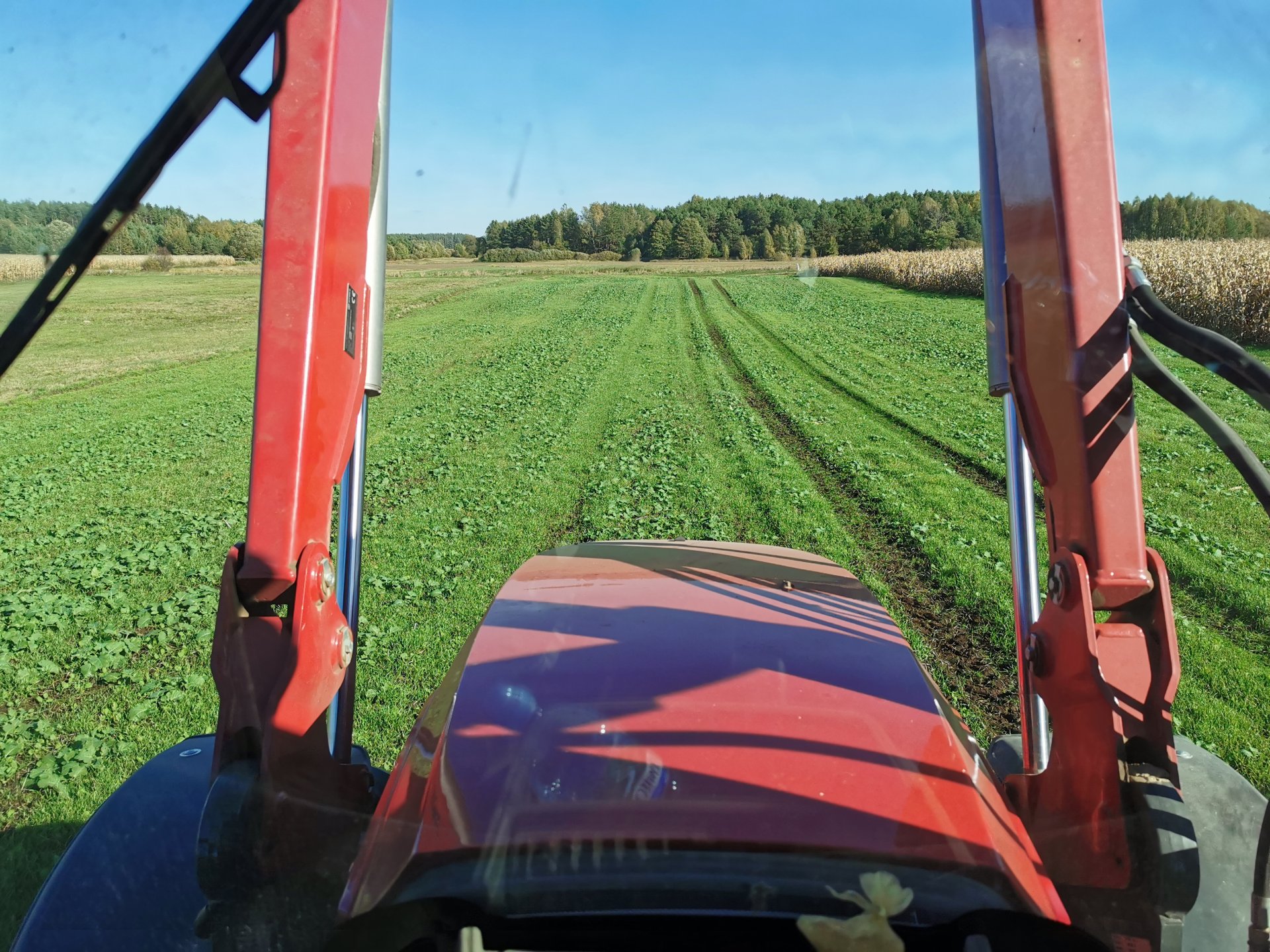

u mnie też robi się trochę kapucha, tylko nie taka bo mam siew pasowy 35 roślin/m. skracałem w  wtorek, faza 4-5 liści. mepik 0,5 i 0,4 x-met. mogę go za tydzień jeszcze tebukonazolem potraktować? da to coś?

W porównaniu z Caryxem to Chińczycy mają jeszcze dużo do nadrobienia.W mieszaninie z tebukonazolem ładnie wbił rzepak.Dawka substancji aktywnych porównywalna z 0,7+0,7 tebu-o czym @yacenty wspominał.Rośliny fioletowe tylko na stykach i uwrociach.
Drugie pole po samym tebu szyjka na wierzchu.Mam nadzieję, że zmarznięte rośliny towarzyszące(groch+słonecznik)go osłonią.

U mnie wyszło świetnie, bardzo ładnie "wciągnięty" w ziemię. Może to kwestia fazy rozwoju, ja dawałem 0,5l mepik + 0,5l tebu 500 na czwarty liść
Mało fungicydu.Przy twojej ciepłej zimie zda się poprawka difenokonazolem.
Ja też w tym tygodniu (edit. w tym za zimno, w następnym) muszę skrócić drugi raz dwa kawałki, w sumie 2 ha. Na pewno tebu pójdzie, bo nie dawałem wcześniej i mepik albo CCC. Pierwszy raz skracany Caryxem. Na mijaku różnica kolosalna, skrócony leży przy glebie, nisko a mijak widać z daleka, jakieś 10 cm wyższy bo liście tam rosną  pionowo i faktycznie szyjka na wierzchu.

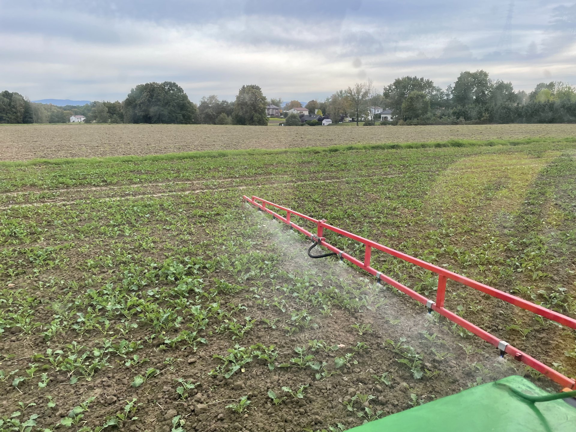

Co dać pierwsze rzepak 2-4 liscie
* 0.7l tilmor +1l labradora
Czy
* 0.3 navigatora + 1.5l metazanexu ?
Pogoda wieje to zimno, naokoło mego pola zboża, więc mus zrobić 2 wjazdy
Chwasty i za 3 dni daj fungicyd, w kolo 15 października ma być ciepło koło u nas.

Dwuliścienne
