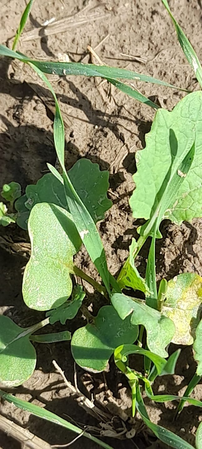

Panowie pilnie proszę o radę. Metezanex, Navigator i Buster 100ec  łączył ktoś?
Na etykiecie bustera pisze po zastosowaniu nie używać innych herbicydów bodajże 14dni.
cyt. Uwaga:
Nie stosować innego środka chwastobójczego w okresie 14 dni po wykonaniu zabiegu.
Wiem że labradora można a to ta sama substancja. Plus niektórzy inazume dają.

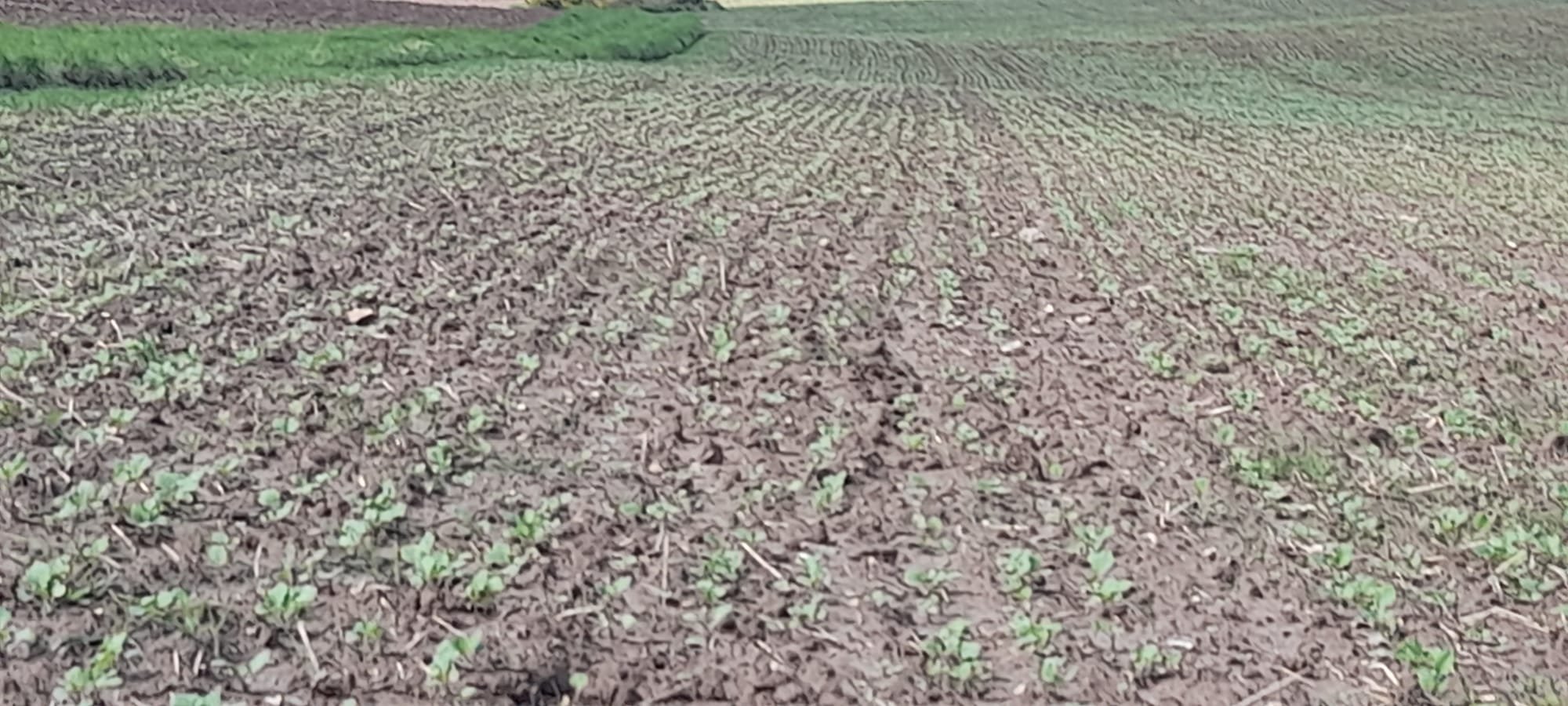

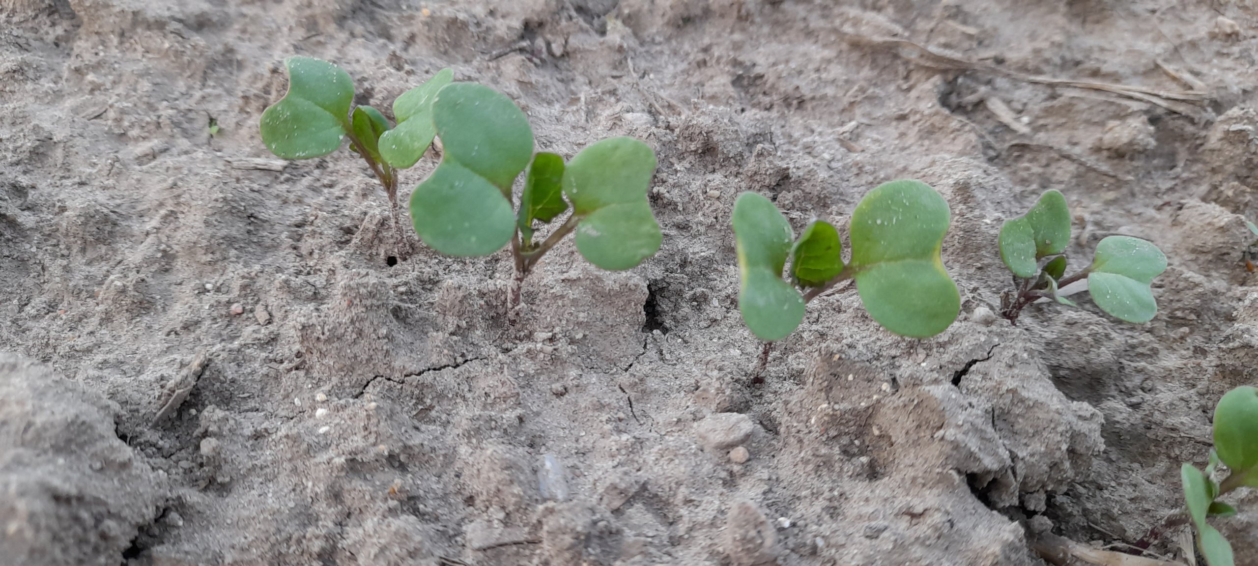

Czy na caryx z tebu już czas? W piątek był taki.
I czy można za jednym razem na jednoliścienne?
To są dopiero liścienie i pojawia się pierwszy liść
Jutro po południu planuję metazanex plus Navigator oraz coś na robaka.
Środa po południu ma być deszcz.  Czy te 24 godziny wystarczą .

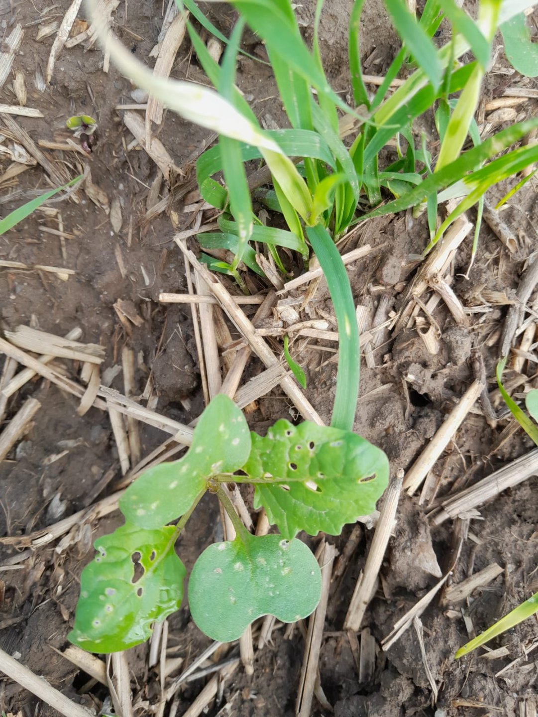

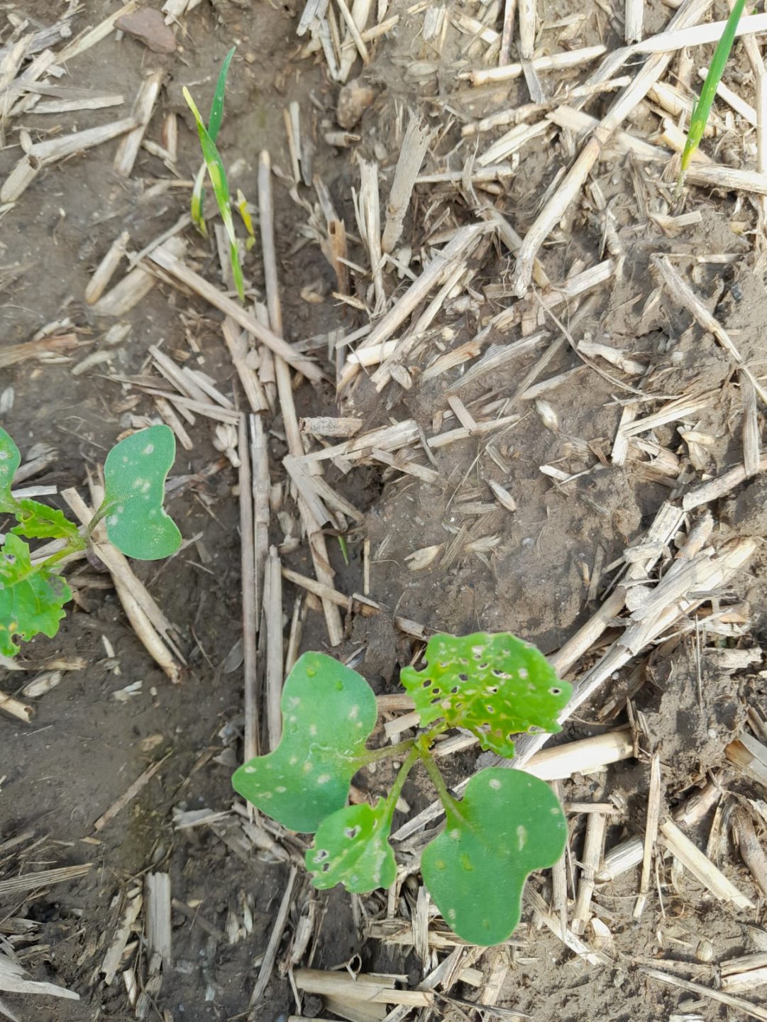

Cóż on taki pogryziony. Kiedy robisz zabieg przeciwko robalom. ??
jutro, bo w weekend dolało, dziś nie dało się wjechać w pole, jutro próbuje, bo na środe kolejne 12l

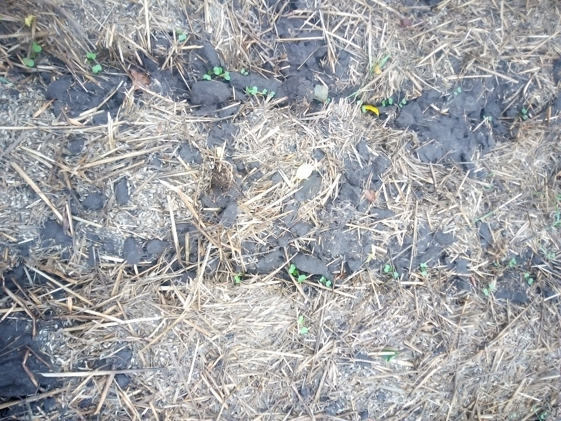

      Witam, mam posiany Rzepak na działce która była 2 lata temu scalana. Z mojej wiedzy na kawałku gdzie nie rośnie rzepak były wywożone odpady z oczyszczalni a ph przed wapnowaniem wynosiło 4,5. Macie jakieś pomysły co zrobić z tymi pustymi placami? Co zasiać żeby ziemia nie była goła do zasiewów zboża?
