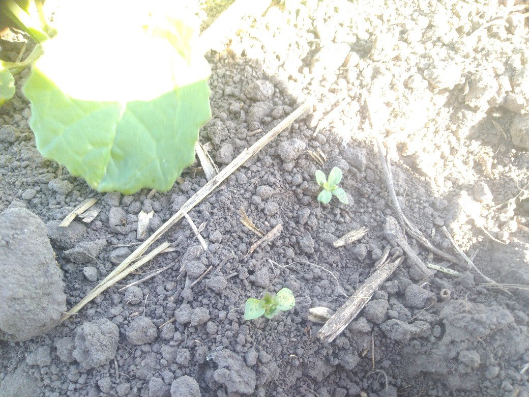

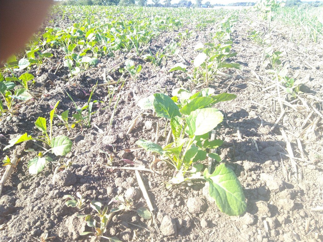

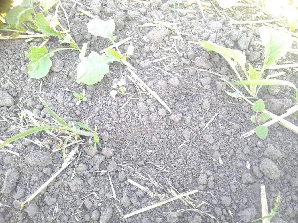

Rzepak jest ładny, 3 liście już ma, jednak komosa, szarłat i chyba przytulia już się pojawia, o ile dobrze widzę. Doglebówka poszła na marne, jednak zbyt sucho było. Czym to poprawić? Navigator? Drogi trochę. Butisan? Ktoś podpowie?
Było tak sucho że po chlomazonie nie ma śladu. Zero przebarwień.
Edytowane przez ravoj

@ravoj Najgorsza przytula i po deszczach jeszcze powychodzi i jak ciepa zima b.to też. Szarłat i komosa mróz załatwi. Teraz to koevetto w zmniejszonej dawce albo wiosna 1l na ha i ja wiosna b.jechał bo żadnych chwastów prawie nie ma tylko samosiewy. Navigator przytulę mi puszczał. Na samosiewy labrador pójdzie który mieszałem razem z korvetto.
