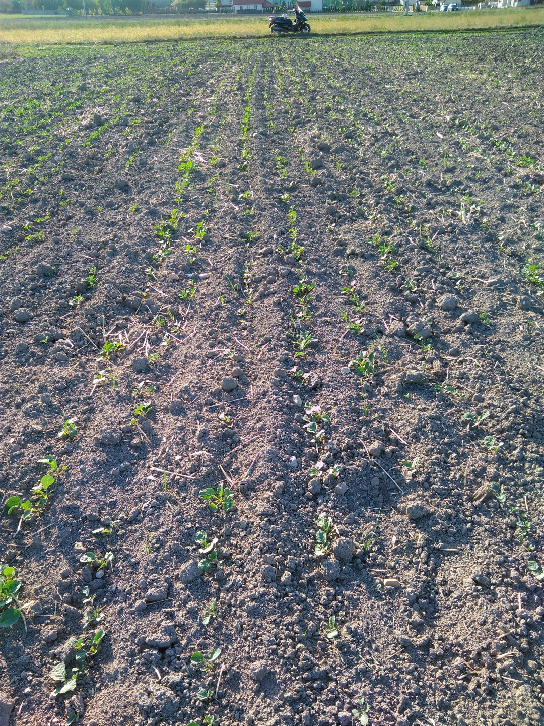

Witam po siewie rzepaku przyszła ulewa 1/3 nie wzeszła bo zrobiła się skorupa od dnia zasiewu zero deszczu.Prognozy na sobote i niedziele prognozuja opady czy jeszcze coś wzejdzie czy już nic.

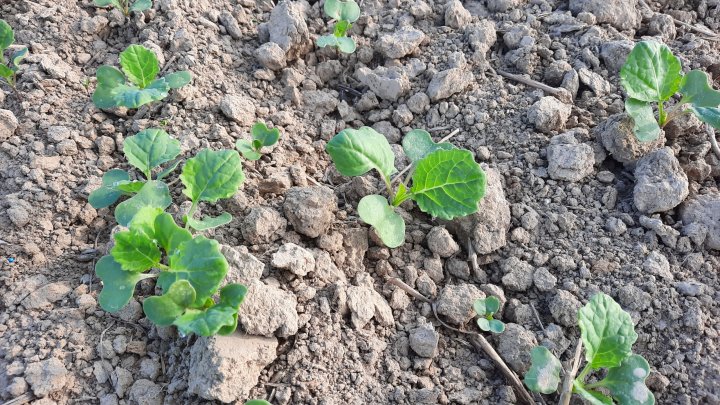

1 minutę temu, Agra napisał:
Proszę o podpowiedź,  Ile ten rzepak ma liści , jak to się liczy.
Dziękuje.
Te takie gładkie, zaokrąglone to liścienie. Reszta to liście właściwe
1/3 to nie jest źle.
U mnie rzepak też po ulewie, siany 14.08 i nadal wychodzi.
Wspomniane było wcześniej, że nawet w grudniu rzepak potrafi wzejść.
