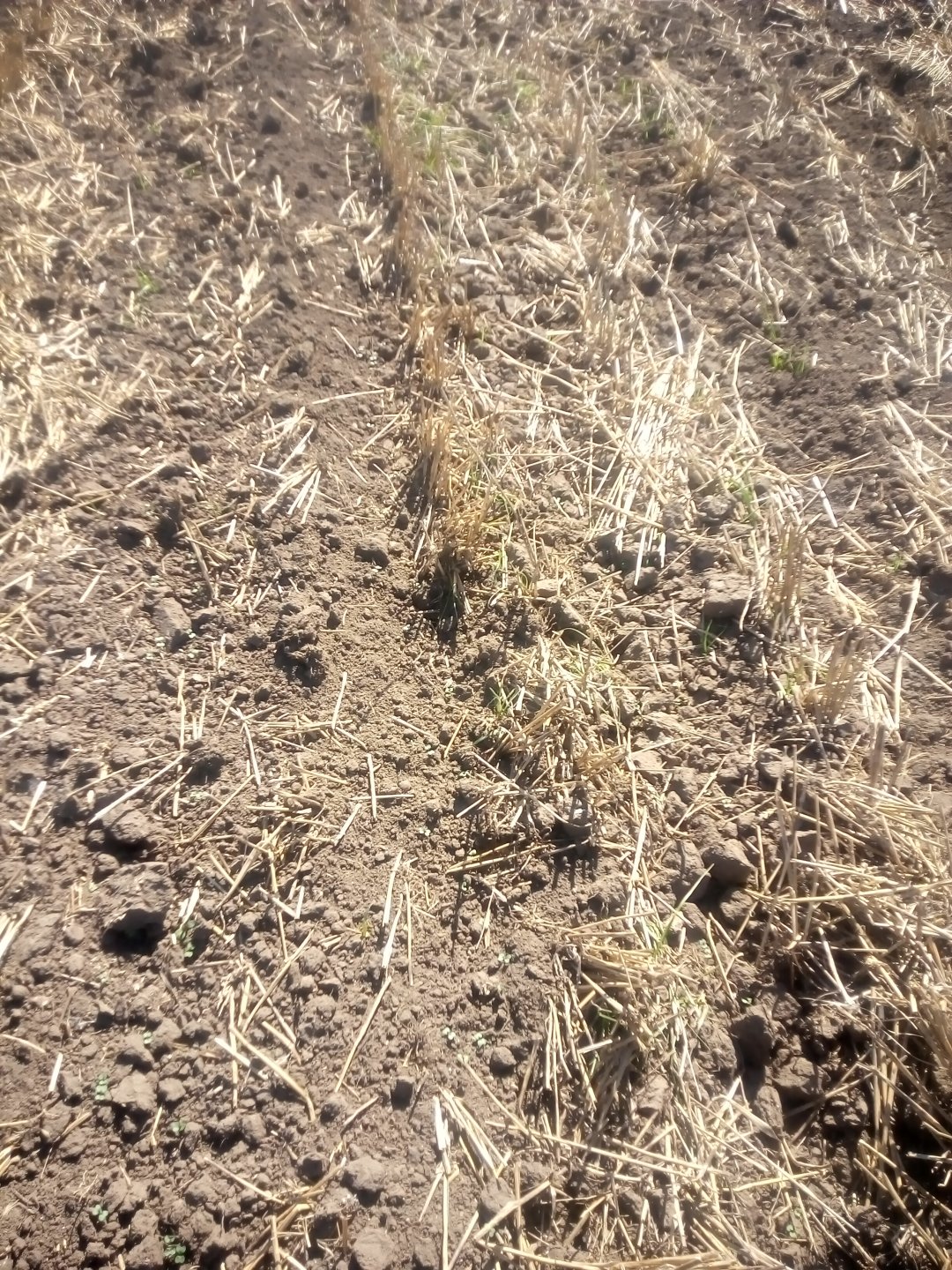

Ja też posiałem w czwartek minie 3tydzień i tylko pojedyncze sztuki zeszły , kompletnie puste pole aby chwast i sam nie wiem co robić czy zejdzie po deszczu czy przesiewać dobrze że nie pryskałem doglebowo
Kiedy siew a kiedy orka była robiona?
siarczan magnezu dać z belkar pakiem czy dopiero z caryxem i micro?
co roku stosowałem go tylko wiosną ale dawałem pod korzeń wapno z siarką a w tym roku nie dałem i chciałbym uzupełnić trochę siarkę i magnez
Orka 12/13 sierpień siew 18 i 23sierpień ale obojętnie który kiedy siany bo żaden kawałek nie wschodzi i chyba w tym roku dam sobie spokój już 13lat rzepak sieje chyba najwyższą pora odpocząć od tej uprawy i w inną pójść
Edytowane przez darekchmiel1991
panowie rzepak słabo albo wogóle nie powschodził miejscami, susza, jak niepopada w najbliższym czasie pójdzie to być może do przesiewu albo kasacji i pszenica ozima, pryskane było chlomazonem +  metazachlor przedwschodowo
na etykiecie zalecenie aby pole potraktować głęboka orką tylko że ja 2-3 tygodnie temu juz orałem pod rzepak
czy jak głęboko polece talerzówką moge siać pszenice czy chlomazon przypali ???
Edytowane przez marulekk

U mnie 26orka dzień i noc 27 siew. Rzepak ładnie już rzadki widać.
Podczas siewu było około 30 stopni, ziemia popiół. Błąd w sztuce tyle czekać aż wyschnie całkiem i tak sucha już gleba. Więc nie ma co mieć do kogokolwiek pretensji. Też LU także z opadami tak samo jak u większości na wschodzie.
  • Root Admin
po colzor trio wiosna puściłem talerzowke najgłębiej jak umiałem i posiałem jęczmień jary. sypał 2 tony, tam gdzie siany normalnie 7.5. już nigdy więcej nie będę przesiewal talerzowka. jak napisali że głęboka orka to głęboka orka
Nie każdy może tak zrobić że orka i siew, ja do nikogo nie mam pretensji, kiedyś siałem w taki popiół i jakoś urósł a w tym roku nie wiem co poszło nie tak.... Chyba nie dane jest mi mieć w tym roku tą uprawę 😀
Północny wschód też susza orane z 24 na 25 w nocy siany 26 wieczorem pryskane 3 dni później i dalej nie widać nic weekend może coś popada oczekujemy dalej i zobaczymy mój w sumie pierwszy rzepak oby nie był falstart

Poczekaj. U mnie jest to samo. Myślę że po deszczu się wyrówna a na weekend może w końcu coś spadnie
Zostaw może jeszcze wyjdzie coś.
Trochę długo czekałeś a wilgoci wiele nie było.
Raz tak zrobiłem i z 1.3ha niecałe 4 tony namłóciłem ma padać to powschodzi. Sąsiad zasiał w popiół też liczy na deszcz. Mój 8 dni po siewie trochę powschodziło.

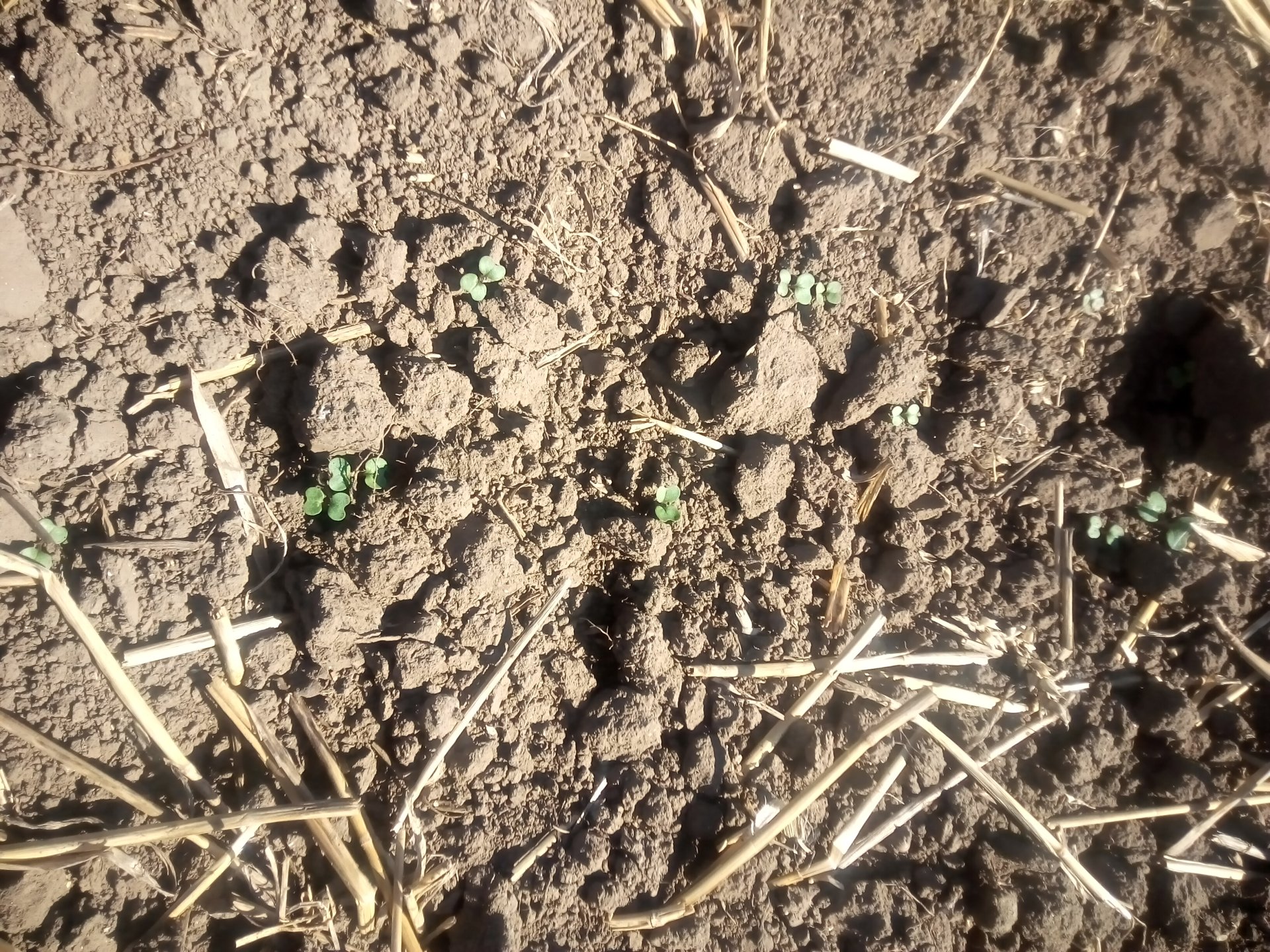

Jeszcze nie wyszło u Ciebie? Ja w podobnym terminie siałem 24.08  wychodzą listki
Edytowane przez GRZES1545
Nie przypali tylko plon może będzie z 50%
Bierz siewnik i przesiewaj. albo poznaniaka i bronki za nim, a bronki dociążyć z  25 kg.
