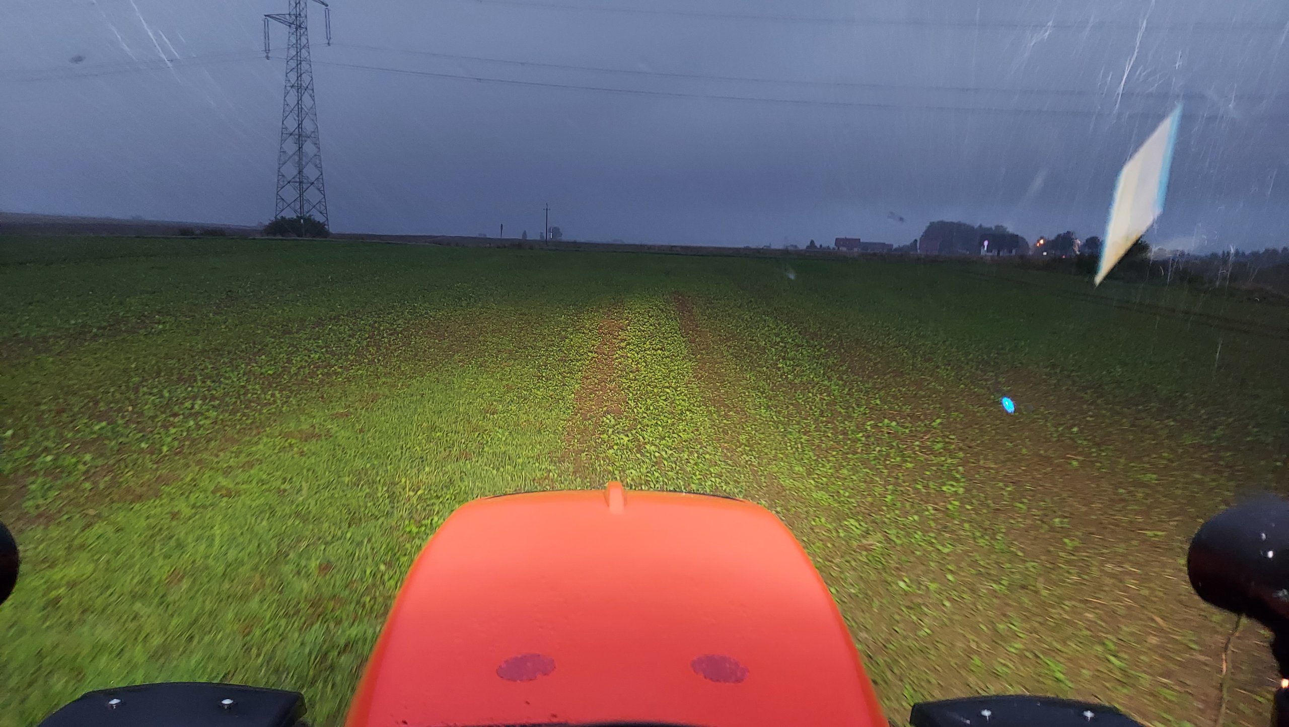

Miałem podać azot razem z doglebówką, ale przez pogodę zrezygnowałem z zabiegu. Jak teraz podać chociaż te 40kg N jesienią? Mam saletrę, saletrzak i rsm. Boję się rozhartowania roślin i przypaleń
masz rsm to lej rsm, w zależności od fazy rzepaku - albo zwykła dyszą albo tą do rsm.
Idealnie byłby rozlać go w deszczu - rok tem 18.09 - 100l rsm32
