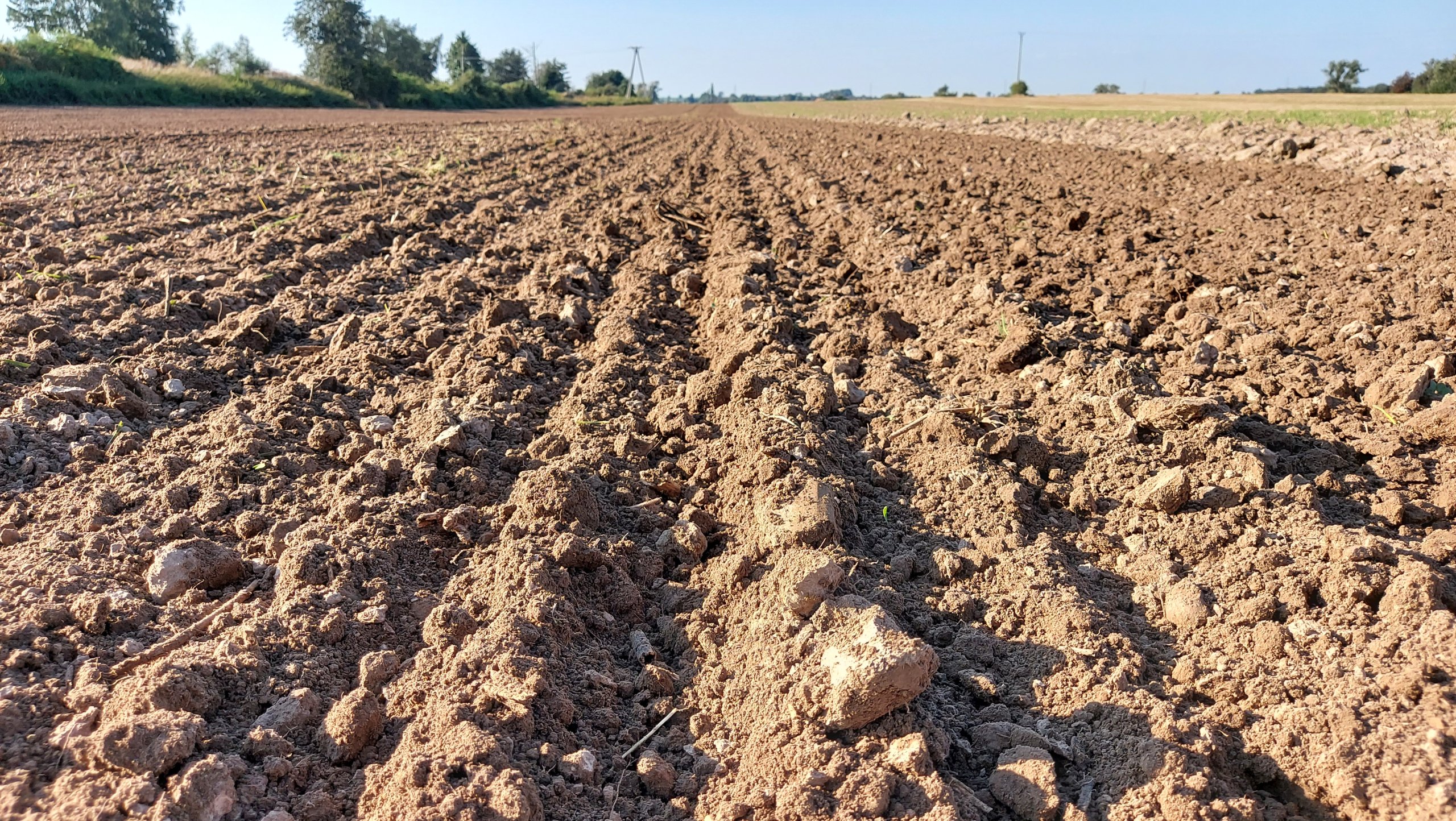

Ja siałem w poniedziałek 47szt/m2 co 12,5cm  , w wilgotną ziemie , po siewie poszedł od razu delikatny deszcz 5l , jutro zrobię objazd pól i zobaczę coś powinno być już na wierzchu  , LG Arnold, DK Excentric

36 minut temu, yacenty napisał:
Trzeba, bo bardzo rozpyla ziemię i jak spadnie większy deszczyk to moment i mamy beton
ustawiłem tak, aby nie robić pyłu, tylko rozbić grudy większe na mniejsze

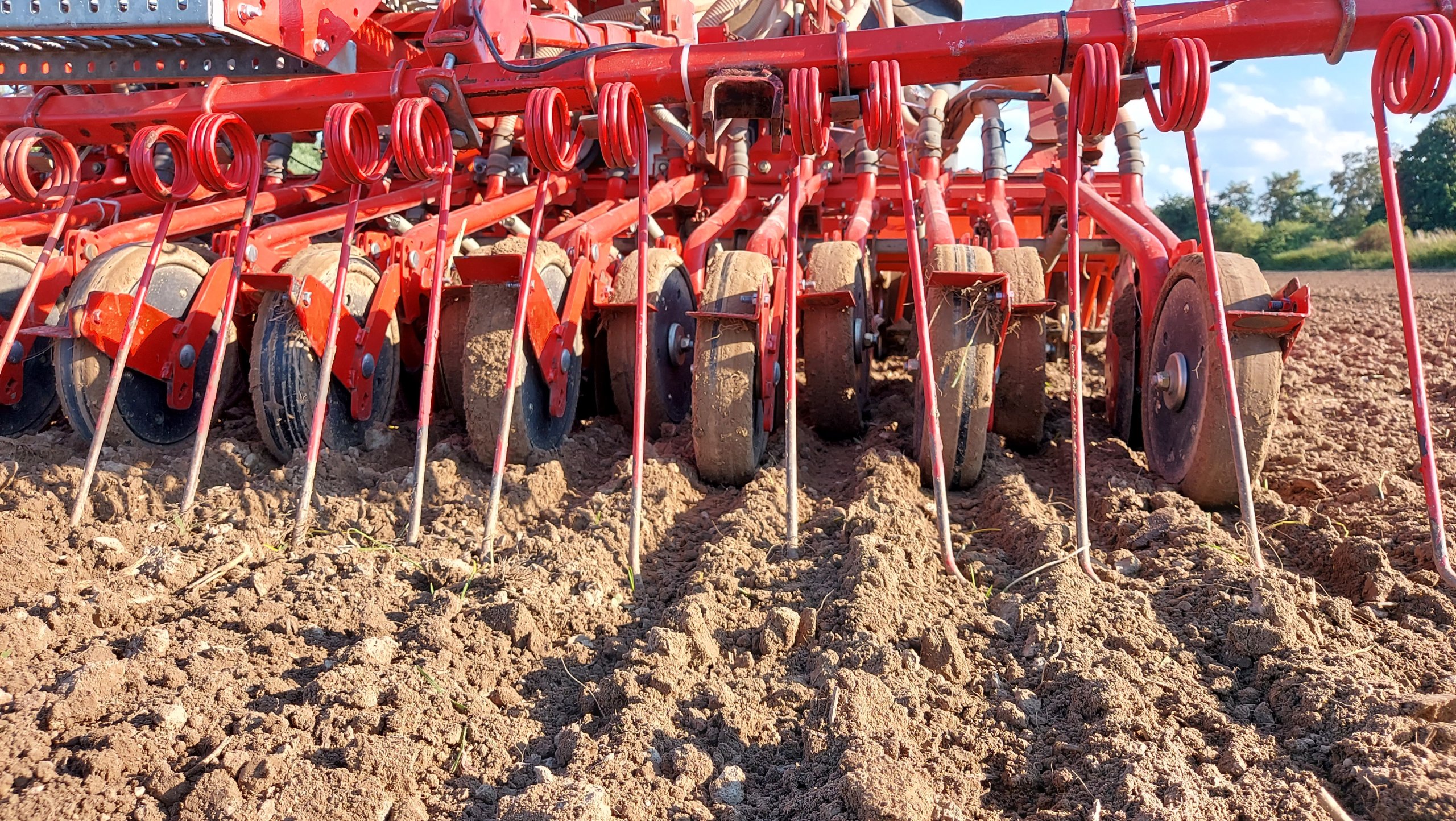

41 minut temu, yacenty napisał:
u mnie zawsze troszkę pyłku zostaje
a jak ustawiacie tylne zgrzebła, jeśli są kółka dogniatające to czy zgrzebło jest potrzebne jeszcze.?
U mnie mam wrażenie, że rozpraszają nasiona i słabo widać rowki gdzie znajdują się nasiona. Może ustawić większy nacisk na redlice, czy spłycić zagarniaczki  ?
Głębokość nasion ustawia się u mnie pozycją kółka dogniatającego, jest w pozycji najpłycej, lecz i tak wydaje mi się, że zbyt głęboko pozostają nasiona.
Jaka jest optymalna głębokość umieszczenia nasion rzepaku ?
Siewnik talerzowy maschio.
W tym roku wyrzuciłem zgrzebła. Jak ustawisz żeby tylko delikatnie czubkiem zagarniały ziemie to Ok . Moje ryja w ziemie i zagłębiają nasiona. W tym roku próba bez
u mnie ustawiasz naciąg na sprężynach od redlicy - jak bedzie za mocny to nawet kółko nie pomoże i bedzie fest ryło. Kółko dogniatające jest na bolczyku i otworach, Dla rzepaku staram się ustawić mniej więcej 2cm, bo w Accordzie i tak jedna sekcja sieje głebiej, druga płycej., Zgrzebła u mnie są na tyle pokiełbaszone ze co nie zrobie to ryją podobnie ale nasion nie przestawiaja. W pierwszym sezonie z nimi walczyłem - teraz patrze aby w miare równo rozgarniały.
