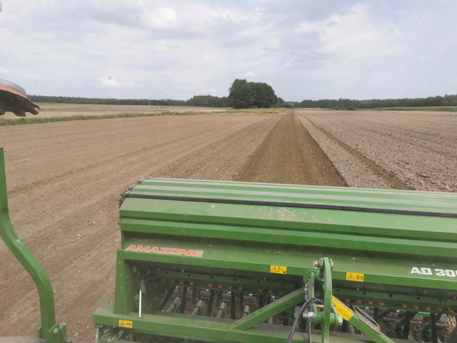

Niektórzy zasiali, Niektórzy sieją... zrobiłem orkę przed niedzielą licząc że popada a tu widzę że bieda się robi, jutro mamy siać żeby jeszcze wilgoć w glebie wykorzystać.
Posiałem dzisiaj 16ha. To co orane 2 tygodnie temu i wlało tydzień temu ponad 60mm jakaś wilgoć jest a to co po deszczu mocno kurzy.
