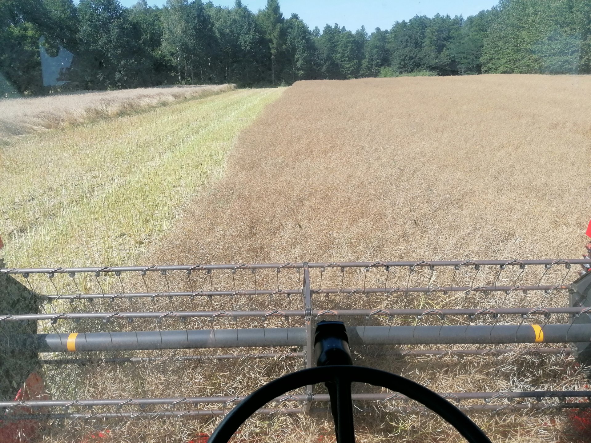

Cześć ja swój dzisiaj wykosiłem,
Pierwszy raz miałem rzepak robiłem większość tak jak pisaliście na forum nawozenie około 170N 4 przezucil ale o ile to ciężko powiedzieć na jednym kawałku średnia była 5.5 ale sam kombajnista powiedział że na to nie patrz bo zawyża siałem 3 września 300 PK pod korzeń 60kg mocznika jak się jesień przedłużała z wiosny 300 saletry, później prawie 200 saletrzaku, jesień doglebowka, skracanie + jednoliścienne, wiosna poprawka na dwuliscienne, toprex i na płatek samo tebu i do tego raz przejazd robaka, w trakcie była odzywja adob rzepak, ogólnie jestem zadowolony, myślicie ze śmiało można trzymać przy wilgotności od 6 do 7 w silosie BIN?
