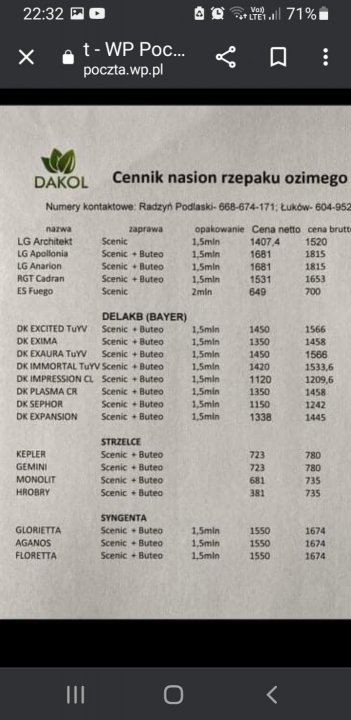

21 godzin temu, GRZES1545 napisał:
U nas taki cennik dostałem z dwóch firm.
A jakby skleić? Wczoraj w sąsiedniej wiosce gość sklejał rzepak nie wiem jakim środkiem, miał sporo łuszczyn uszkodzonych przeze robaka.
Dekalb zrobił sztywny cennik dla każdego dystrybutora. Sprzedawca nie może obniżyć ceny bo potem każdy składa wniosek o zwrot 100zł z promocji. Za to upust dają na sor.
