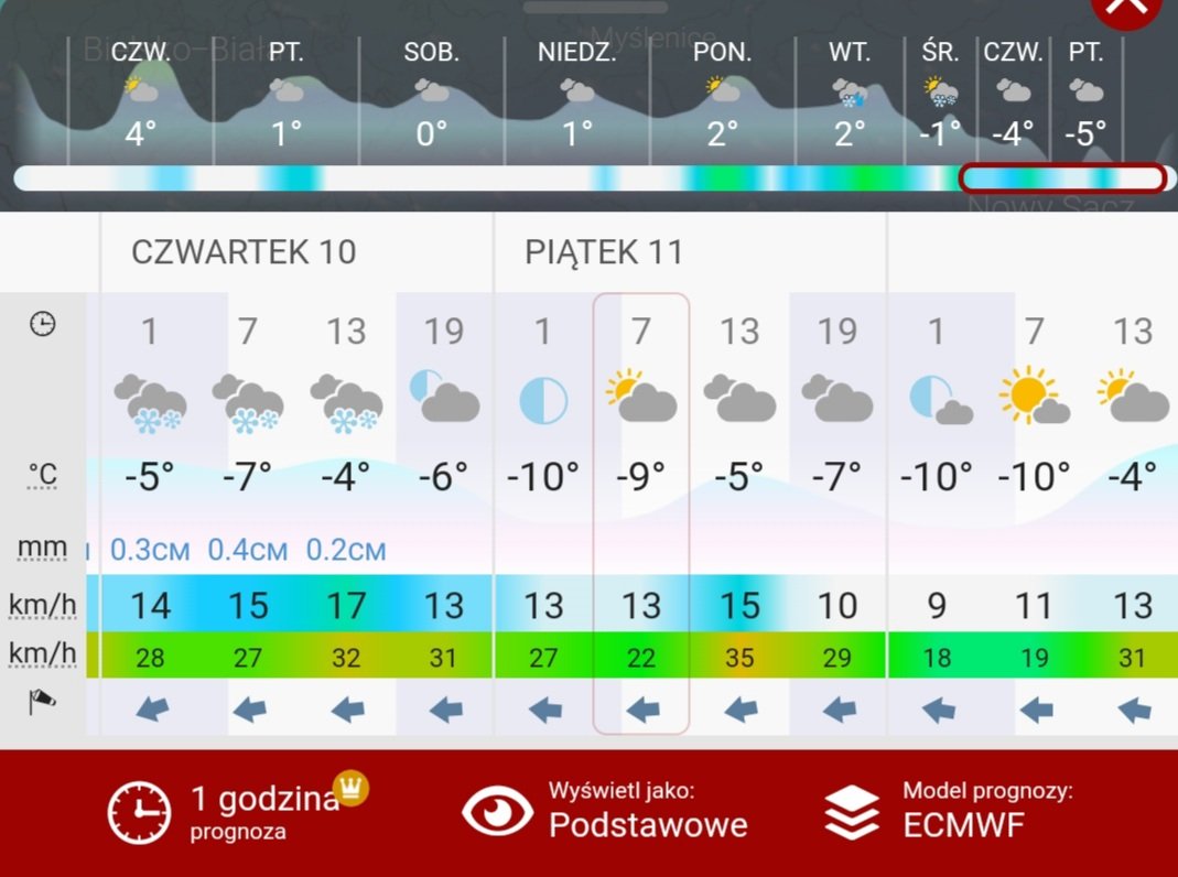

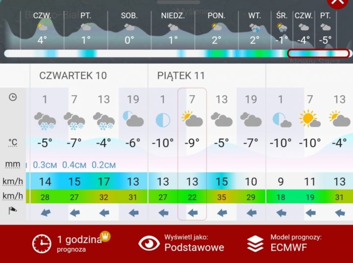

dziś poszła saletra tylko na pszenicę siana w listopadzie a z resztą czekam, do 10 marca zapowiadają przymrozki w nocy, w dzień do +5 i bez opadów. Zastanowię się jeszcze w sobotę czy cis się zmienia, jeśli będą opady dopiero tuszami z resztą. dziś warunki super, najgorsze miejsca zrobione bez najmniejszej koleiny
Poco tak się spieszyć z saletrą jak zima do 16 marca w nocy - 4 w dzień do + 3 .  Zamojskie trzeba poczekać do 20 marca co będzie dalej .
