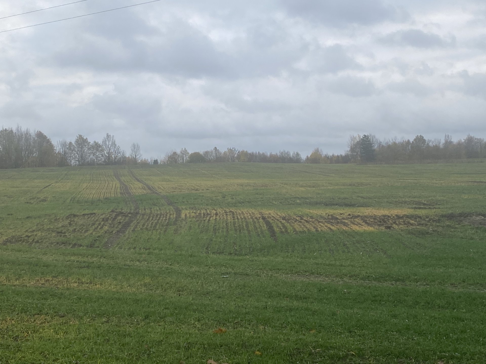

Taka sytuacja u mnie , tak jak pisałem . Krum 2 l + dff 0.1 + 20 g tribex. Pierwsza beczka w nowym sezonie i na 2 polach mam coś takiego . Na innych polach Ok. Tylko ze na większości szedł tez boxer nie krum . Beczka była 2 krotnie płukana po glifosacie stosowanym latem wiec raczej bym odrzucił pozostałości . Myślałem ze może środki słabo się rozpuściły i pojechałem pryskać bo pole blisko domu ale z kolei drugie pole było 6 km dalej , pryskane ta sama beczka wiec tam byłoby Ok, możliwe ze to od dużych wahań temperatury i przymrozki 3 dni po ? Rośliny chyba żyją puszczają nowe pędy .

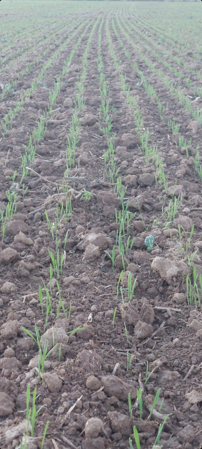

Czym ją prysnąć w tej fazie aby było bezpiecznie i skutecznie? Wygląda jak na fotce. Wyszła zupełnie nie dawno... Siana 12 października... Planuję zrobić zabieg w sobotę. Później nie mogę bo wyjeżdżam. Myślałem o trinitim ale on jest chyba na 3-4 liść... co proponujecie? Jest już trochę rzepaku I tradycyjnie miotełka, plus inne ( niestety nie znam nazwy)

Po co przylepiacz? Na wiosnę poprawka na miotle bardzo możliwa.
