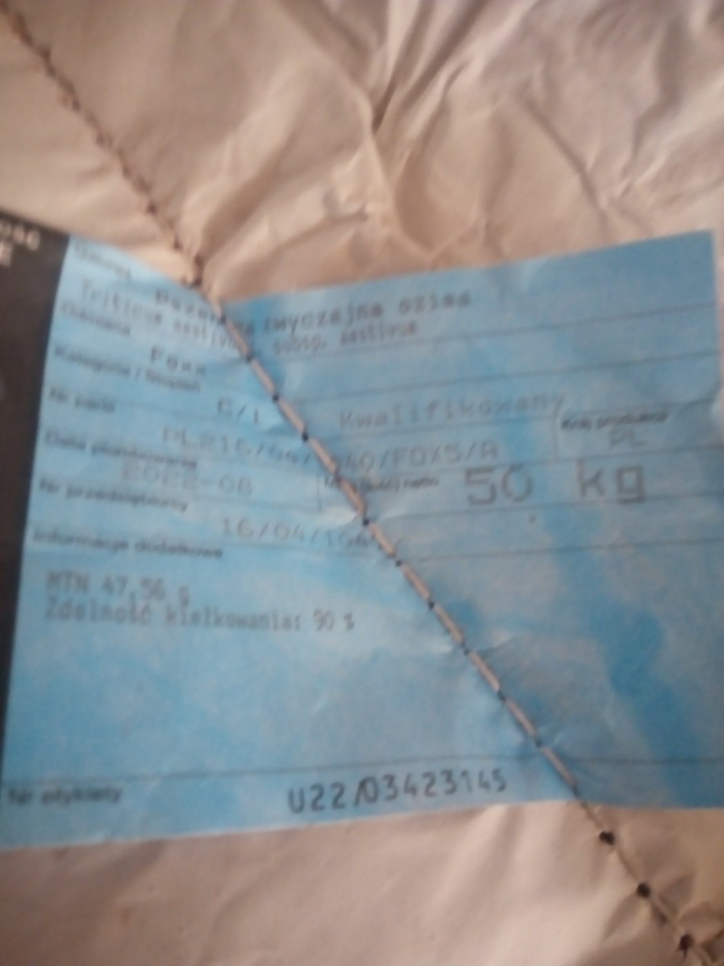

Jaka normę wysiewu ustawić sztuk na metr kwadratowy dla pszenicy 280 sztuk  będzie dobrze ???
to zależy :)
przede wszystkim od odmiany, w jakim typie jest pszenica, od terminu siewu i od tego jak dobrze masz uprawioną glebę / jaki siewnik.
Ja będę siał 5 listopada i jedną odmianę będę siał 330, drugą 400, jednej wyjdzie 110kg/ha drugiej 210kg/ha
