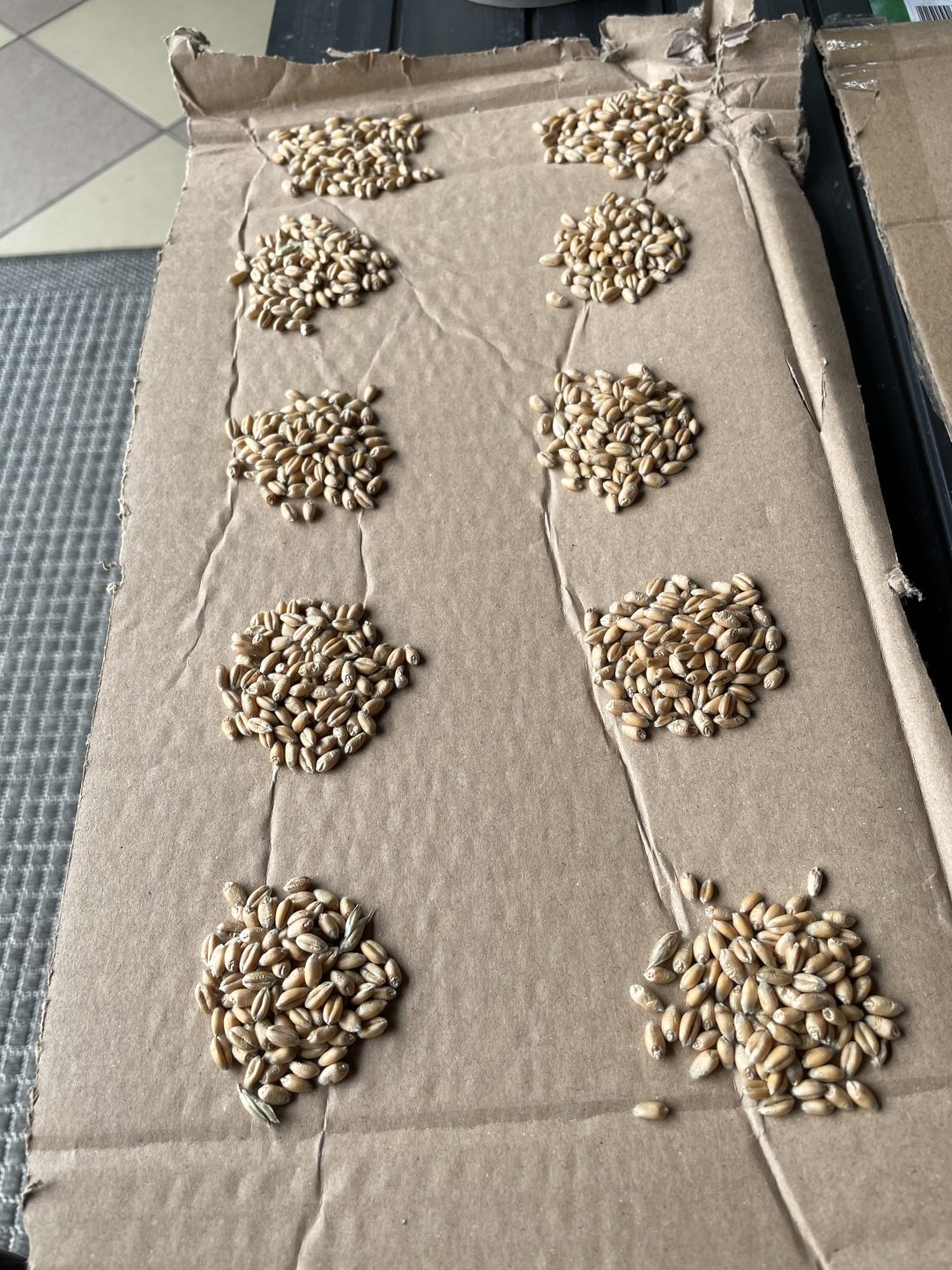

Moim zdaniem też szkoda , bo przecież widzę jaką mam pszenicę i mniej więcej orientuję się ile siać jak jest drobna to sieje mniej 150kg , a jak jest ziarno grube  to zwiększam do 200 kg w optymalnym terminie , a swoje ziarno raczej zawsze mieści się w przedziale mtz40-50 gram to i tyle wychodzi , no chyba że tak jak niektórzy tutaj fanatycy założą sobie obsadę np.300 sztuk , a im się wysieje 310, albo 290 i już z tego robią wielki problem , no to faktycznie tacy  muszą jednak się bawić i liczyć to ziarno , by przy siewie nie daj boże obsada nie wyszła czasami 5-10 sztk więcej , lub mniej

29 minut temu, misio3p napisał:
Pozostaje jeszcze kwestia zdolności kiełkowania, chciałem w tym roku posiać swoją pszenicą, ale średnia z dwóch prób wyszła 68%.
Tym sposobem przy MTZ 41g musiałbym ustawić siewnik na ponad 210 kg/ha by uzyskać obsadę 350 kiełkujących ziaren. Gdyby ta sama pszenica przy MTZ 41g miała zdolność kiełkowania 90% to siejąc 210kg/ha skiełkowałoby 460 nasion na każdym metrze kwadratowym. To znaczna różnica.

Jak ktoś mówił że mu się nie opłaca liczyć. To policzę za niego.
Siejąc na oko 250 lub 300kg wolę policzyć MTN i posiać o 100kg nasion na ha i przy 10ha jestem do przodu o 1t i przy cenie w tym 1800zł jestem o tyle na plus a potrzebuje 30min roboty.
Jakoś sobie nie wyobrażam pszenicy którą się skosiło w normalnych warunkach , żeby miała siłę kiełkowania na poziomie 60-parę %, bo z taką pszenicą coś pewnie było nie halo . Ja na swojej zakładam ok.90%, a czy będzie miała 95 , czy 85%to jest w jedną , lub w drugą stronę 15-20 sztuk . Dla kogoś kto sieje 180-200sztuk , to pewnie 20sztuk w dół robi różnicę , ale nie dla tego co sieje powyżej 330-350
