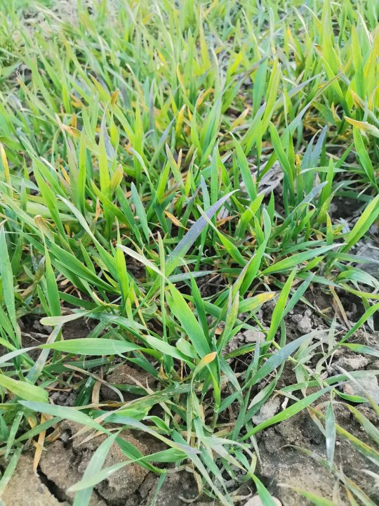

Tak. Ze względu na niskie temperatury nie mogła pobrać fosforu w wystarczającym stopniu, zresztą innych składników również.
Dzięki, jakie najlepiej odżywki zastosować pod taka pszenicę?
