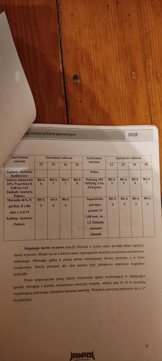

Tak dokładnie, mam janpol i nie wiem na ile ustawić łopatki żeby siać na +- 14m będę siał zaraz dzisiaj. Liczby to otwory. Litera A to łopatka długa. Otworów jest z 7/8
jeśli tylko tyle masz w tabeli to najlepiej na chybił trafił chyba że masz doświadczenie z siewu npka jakiegoś to już będziesz miał łatwiej

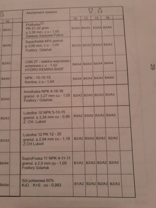

To masz podobne oznaczenia jak przy rozsiewaczu Unia, a tam jest chyba w tabeli sól potasowa.
7 minut temu, Mecha napisał:
@GRZES1545 jesteś w stanie to podesłać ?
Przy tych rozsiewaczach polskich to musisz na oko wyczuć. jakiś równy kawałek i na czutkę bo według mnie tabela sie nie pokrywa w ogóle
7 godzin temu, GRZES1545 napisał:
Otworów 6 u mnie.
Jak chcesz porządnie skalibrować i ustawić rozsiewacz  -wymaga to trochę czasu i pracy .Rozstawiasz na polu co metr pojemniki  np po margarynie na szerokości 14m test rozpoczynasz tak aby pierwszy pojemnik był pod ciągnikiem w połowie między kołami w rozsiewaczu masz nawóz który zamierzasz rozsiewać i jedziesz otwierając rozsiewacz (otwarcie tak jak planowana dawka) ale dużo wolniej niż na polu ale z takimi samymi obrotami wom wracasz z powrotem nad ostatnim pojemnikiem i to samo .pojemniki powinny być ponumerowane zbierasz je i ważysz na dokładnej wadze - regulujesz tak łapkami aby we wszystkich pojemnikach było równo nawozu .Tylko jest jedno ALE wszyscy są wygodni i chcieli by to kto inny kalibrował a im podesłał gotowca .Przyjemniej zabawy
