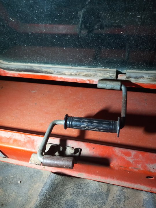

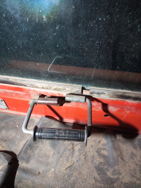

Nie mogę również znaleźć takiego uchwytu do otwierania lewej szyby w drzwiach a przekopałem internet a nawet dzwoniłem do Pima Agro i o dziwo nie mają czegoś takiego.
Ktoś się orientuje?

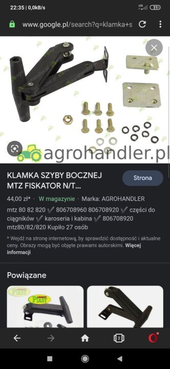

A jak by z MTZ-a klamkę założył? Tak mi się wydaje że by spasowała bez większych przeróbek.

W sumie jak by się przyjrzeć to faktycznie powinno pasować. Parę groszy kosztuje to zamówię i zobaczymy.
Ja bym jednak odradzał: raz że jakość nie za wysoka i po pewnym czasie "wytelepią" się otwory, dwa - pozycja pracy - W mtz-ach i innych belarusach są montowane w poziomie (chyba, u mnie w pronarze też) - na pewno nie utrzyma Ci to otwartej szyby jeśli będzie zamontowane w pionie, na to musi działać ciężar szyby żeby utrzymać to otwarte. U mnie jest zamocowane w poziomie i czasami otwarta szyba potrafi się zamknąć - drgania...
