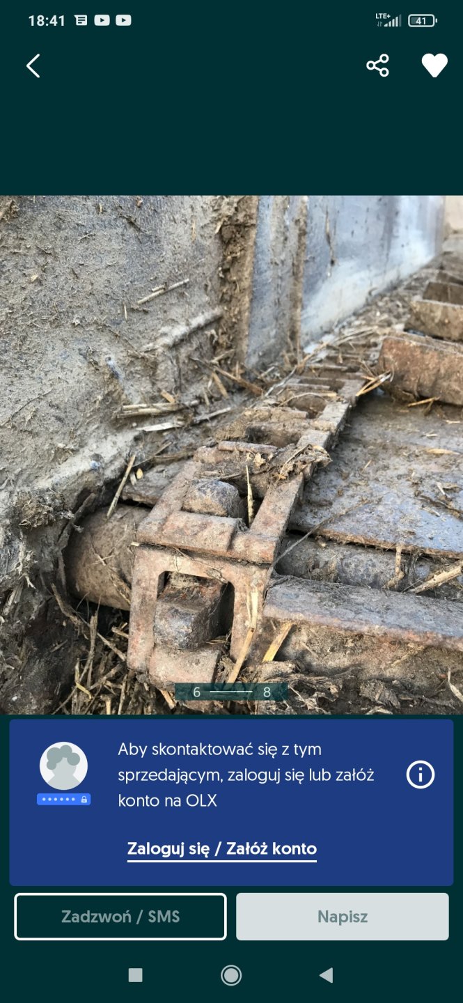

Z tymi dużymi talerzami faktycznie mozna siać i wapno. Tylko jedna sprawa. Uważaj jakie ma łańcuchy na przenośniku. Jeżeli takie składane z kwadratowych ogniwek to nie radzę. Wapno lubi przywierać do dna podnosi łańcuchy do góry i ogniwa nie trafiają w zębatki napędowe. A nie daj Bóg żebyś cofnął taśmę ( o ile masz tez posuw do tyłu) .  Zerwanie przenośnika murowane. Mam Tebe z taką taśmą i przestałem siać wapno. 😂
O taki ci chodzi 🤔
Czyli dobrze myślałem
Od początku poszukiwań rozrzutniki z takim łańcuchem odpadają
Jakiś taki nie bardzo mi się wydaje

2 godziny temu, Krzysztof81 napisał:
Potwierdzam. Są do d*py. Kolega miał takie w rozrzutniku i rwało to się na potęge a koszt wymiany kosmiczny. Popchnął to dziadostwo dalej w Polske.
Bo miał wyebany łańcuch.
Prawdą jest że jest drogi ale wg mnie lepszy od tradycyjnych
Jak nowy to możliwe, ale jak się zużyje to za komplet łańcuchów 50% wartości rozrzutnika to sporo. Po drugie,jego budowa gdzie zanieczyszczenia wciskają się w "zawias" i ciężko to usunąć to średni pomysł.
