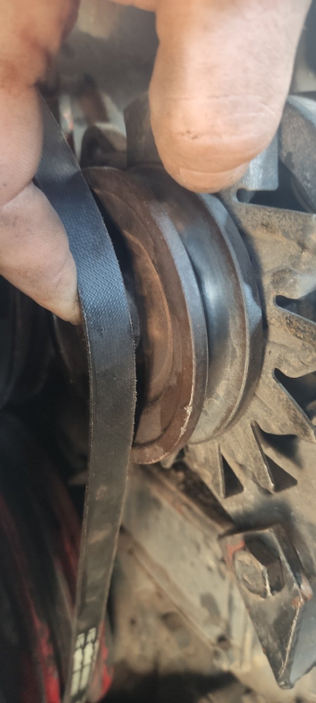

edit:trochę się może pospieszyłem bo na zdjęciu wygląda że będzie dobrze a różnie może się okazać dlatego wziąłby drugi jeszcze o rozmiar dłuższy i ew zwrócił nie pasujący.
 Kupiłem dziś 1450 i 1500 na wszelki wypadek. No i na zdjęciu jest 1400 - tyle braknie przy maksymalnym poluzowaniu naciągu. Wziąłem 1450 - teraz jedno starczyło naciągu 🤷 no ale siedzi.
W jakim ciągniku takie przygody ?
To akurat mało ważne chyba jaki ciągnik. Zresztą pasek to żadne przeboje. O ale kurcze 5cm różnicy wydawałoby się nie dużo patrząc na to zdjęcie, a tu jednak za***ista różnica. Teraz kratki jednej (siatki - osłony) nie założę, bo alternator wystaje troszkę, jak go nacisnąłem 🤦

Ale to wtedy jak go założyć? Tzn jak go połączyć z chłodnica? Tym wężykiem przelewowym? Żeby w razie wyrzucania wyrzucał do zbiorniczka, z którego wróci do chłodnicy?
