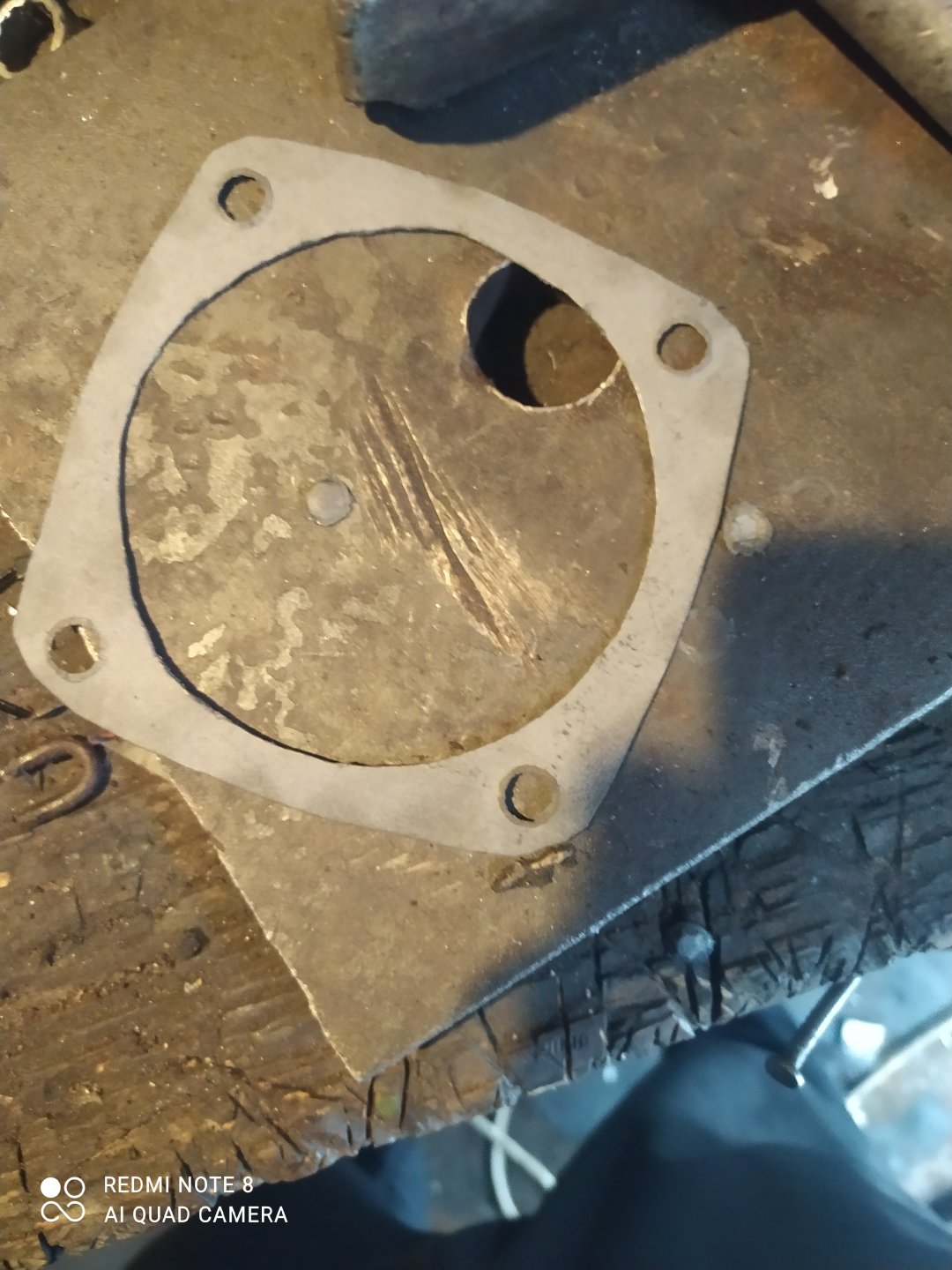

3 minuty temu, jahooo napisał:
ja robię albo z miedzianej, albo z aluminiowej blachy w kosach spalinowych i daje radę, do tego warstwa cementu do tłumików z obu stron i trzyma jak dziabeł sołtysa za remizą
od strony gaźnika zepsułem. tam trochę musi się dopasować. wydaje mi się że nawet miękki metal nie będzie tam dobry.
Edytowane przez Pafnucy
1 minutę temu, Agrest napisał:
U mnie w sklepie z częściami dla rolnictwa mają na cm² sprzedają
no i dobrze. jakoś wcześniej nie wpadłem na to by zapytać w sklepie.
Pafnucy napisał:
ano właśnie. jakoś nigdy nie pytałem. 👍
tak są, lekko smarujesz powierzchnię smarem odciskasz i wycinasz, a otwory polecam nasadka jak masz takie małe super sprawa 😀
1 minutę temu, Pafnucy napisał:
od strony gaźnika zepsułem. tam trochę musi się dopasować. wydaje mi się że nawet miętki metal nie będzie tam dobry.
a, od tego trzeba było zacząć, ja się zasugerowałem stroną wydechową
otwory w klingerycie z jednej strony śruba, z drugiej nakrętka (np M5 i nakrętka M6) i uderzyć młotkiem

1 minutę temu, hubertb napisał:
Mogę ci wysłać kawałek za darmochę tylko dopiero w poniedziałek.
no już Koledzy podpowiedzieli że powinienem znaleźć w sklepie. sie kupi.
pod cylinder dorobiłem z tekturki, ale tu jakoś wydaje mi się że coś lepszego potrzeba.
1 minutę temu, DANDYS napisał:
@Pafnucy o zoba jak dorobiona 😄
dorabiałem i ja, ale tak teraz odkręciłem pod gaźnik, bo obrotów ustawić nie mogłem, no i tak mi przyszło do głowy, czy coś lepszego na uszczelki nie ma... a powiadają że jest.
80% uszczelek jakie używam dorabiam sam. Materiał kupuje to albo reinza albo gambit, na wydechowe w linku wyżej. W mieście mamy pana który zajmuje się dorabianiem uszczelek już naście lat, dorabia np. pod głowicę do serii ciężkiej.
Lepiej mloteczkiem wystukać. U nas to Merlin się tym zajmuje 🙄 a otwory pod śruby kulką z łożyska
Bo te kupne to o kant potłuc...
