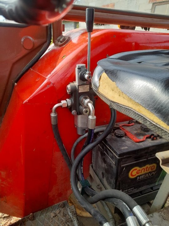

1 minutę temu, Chłoporobotnik napisał:
Pytałeś już kiedyś.
To ustrojstwo waży koło 360kg, do tego zboże, po drodze cały czas wajcha i trzeba dygać bo opada. Najcięższa maszyna jakiej używam.
Zrobić tłok i przestanie opadać
Masz coś nie halo z podnośnikiem. Pewnie rozdzielacz się kończy.
Tłok jest bardzo dobry, żadnych rysek ani na cylindrze, założone w zeszłym roku nowe pierścienie i w innych maszynach problemu nie ma.
Rozdzielacz prawie nówka, w zeszłym roku kupiony.
Piotrze, coś jest nie tak. 30 ma ujowaty podnośnik ale po zrobieniu mogło sobie na niej wisieć takie ustrojstwo jak kosiarko rozdrabniacz ważący 500kg i dużo mocniej wysunięty niż twój siewnik i nic nie opadało.
A ze sprzedażą siewnika się wstrzymaj, zobaczysz wschody ocenisz plon itp. Jeść nie woła.
Wschodzi jak i po konnym, żadnych różnic. I tu rządki i tu rządki, jedynie prócz tych gum jest mniej rozklekotany ale za to ustawianie go to kosmos.
Teraz tego już robił nie będę - sam się nie podejmę, sąsiad rezygnuje z jakiegokolwiek grzebania już. Do młodych gniewnych nie oddam bo mi pół podnośnika będzie chciał wcisnąć aby wymienić a potem będę bulił jak za zboże.
Też tak myślę bo tak samo miałem u siebie. Wywaliłem oryginalny w diabły. I polecam taki zabieg👍

Pietrze, żaden kosmos. Po prostu przywykłeś do czegoś i teraz myślisz że to trudne. Dla przykładu pierwszy raz ciągnik z rewersem miałem w rękach jak skończyłem 19 lat i to wydawało mi się bezsensownym rozwiązaniem utrudniającym życie. Po kilku jazdach korzystałem z niego wręcz odruchowo i zobaczyłem ile oszczędza czasu na uwrociach. Ustawisz go następnym razem lepiej i tyle.
A co do podnośnika, 30 dźwiga i ma utrzymać np. kosiarkę rotacyjną, opryskiwacz 300l itp. Jak podbijesz ciśnienie na zaworze z 135bar na 160 to jeszcze można zwiększyć udźwig.

Co do podnośnika i rozdzielacza to tam jest kilka takich miejsc gdzie może być wyciek np. o-ringi cylindra.

3 minuty temu, Chłoporobotnik napisał:
Nie potrzebuję tura ani wywrotu więc jednosekcyjny rozdzielacz to aż świat.
Nie o to biega, generalnie skoro wykonujesz orkę 30 to trochę obciąłeś kurze złote jaja montując go.
Dlaczego? Ma "sekcję" pływającą.
Dociążania jednak w nim brak. Można to rozegrać dodając dławik ale jak znam życie i tak nie posłuchasz więc opisywać nie będę.
Tego "dociążenia" na oryginalnym rozdzielaczu i tak nie używałem. Jak nie może udrzeć to cyk do góry i w dół i idzie.
Mniej więcej i tak to działało w oryginale z tą różnicą że nie pozwalało wyciągnąć narzędzia. Dokładało tylko ciężaru na tylną oś. Jak jest sprawne to lepiej tego używać niż blokady.
