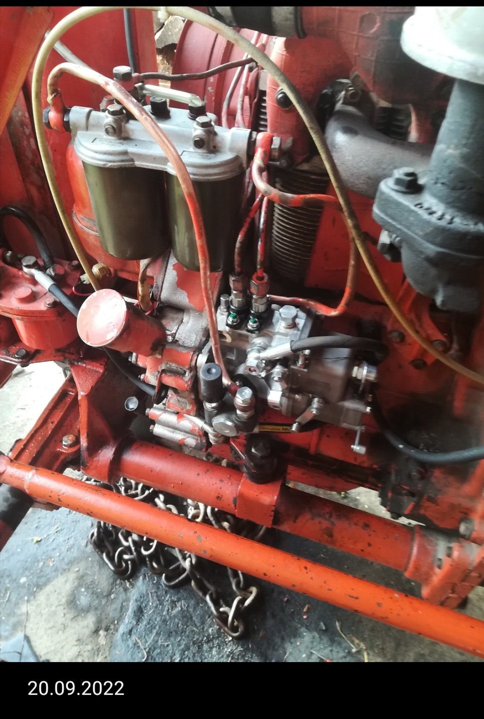

CZŁOWIEKI RATUJCIE
Nie chce zapalić, nawet nie próbuje złapać, idzie biały dym tylko.
Wtryski wyjęte nowe końcówki ustawione na 175,
Wtryski przykręciłem do rurek i kręcąc rozrusznikiem pylą super.
Regulacja na fasolkach nic nie daje.
Wygląda na zły moment wtrysku
Zostają tylko otwory w napędzie pompy do przestawienia.
Co robić?
Kurła zachciało sie a tak dobrze chodził🙆🏻‍♂️
Rolnik1973 napisał:
CZŁOWIEKI RATUJCIE
Co robić?
Zamień sekcje, może nie dają akurat w tym momencie ci trzeba.

a może trzeba o 180stopni przekręcić pompe, tak jak w Ursusach

Raczej jeden obrót wałem.

Może pochwal się co tam jeszcze popsułeś bo nie wierzę że wymiana końcówek unieruchomiła traktor, sowiecki.

Pompę przeca jakąś inną dorwał

Pewnie zrobiłeś to samo co my w siuntce😂🤭. Nie wiem jak w rusaczu jest to montowane ale możliwe że przy składaniu sprzegielko nie weszło na swoje miejsce i jest o 1-2 ząbki przestawiony
