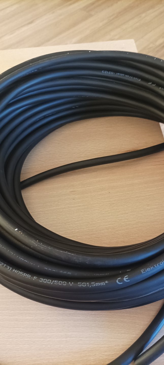

Tomasz masz jeszcze te przedłużkę do żmijki Osuch ?
Chłopy pociągnie mi to 4kW 🤔
Z tabelki widzę że tak 🤔
30mb.
30mb.
Pociongnie ale 2,5 był by lepszy i nawet i 1,5 ale nie w gumie. Ten igielit jakby odporniejszy na temperaturę.
Edytowane przez Strongman
Łooo kijerwa nie w gumie 🤔
Nie mówiłeś nic wcześniej i kupiłem taki właśnie 😉
@Strongman Ale poleci na nim ??
4kW prawie bez obciążenia wsumie.
Co to za różnica tak wgle 🤔
Edytowane przez Bukat82

Poleci ale lepszy byłby 2,5 do 4kw a do 7 to 4mm a do 11kw 6mm, guma jest gientsza ale przy przegrzaniu jakby farbuje żyły linki a w tym igielicie jakoś on nie przystaje do miedzi. Po zatym w igielicie jest cieńszy niż w gumie i lżejszy o tym samym przekroju żył
Wcześniej miałem w igielicie ale żyły guma skruszona że były prawie gołe. Nie wiadomo jak w środku kabla. Kabel stary jak sk***ysyn, jeszcze ojciec go załatwiał zanim się urodziłem. Zabić by nikogo nie zabiło, ale w razie 'W' jebało by esy.
Ja nie elektryk to dobrze zapytać se myślę.
Dzięki. Lajków nie mam ;)
