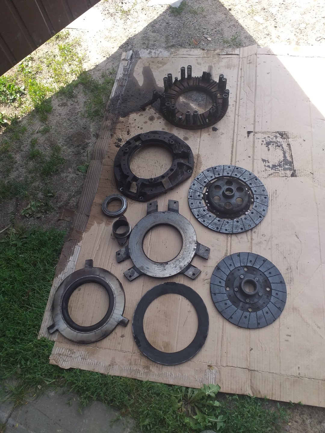

@Łolek docisk,tarcze i łożysko do wymiany.
Pękł sworzeń dźwigienki i wyrobiło otwór.

@hubertb już mam winowajcę. Coś mnie tknęło żeby zanim dobiorę się do rozrządu zrzucić pasek osprzętu. Zdejmując go znalazłem śrubkę osłony rozrządu, która tarła o koło pasowe wału korbowego. Dokręciłem i jeszcze lekko coś stukało, więc znalazłem drugą tak samo wykręconą śrubkę. Ale jej już nie mogłem wkręcić bez zdjęcia koła pasowego. Zdjąłem i winowajcą sam wpadł mi w ręce. Koło było z tłumikiem drgań i się rozsypało. Bez zakładania koła odpaliłem i cisza.
