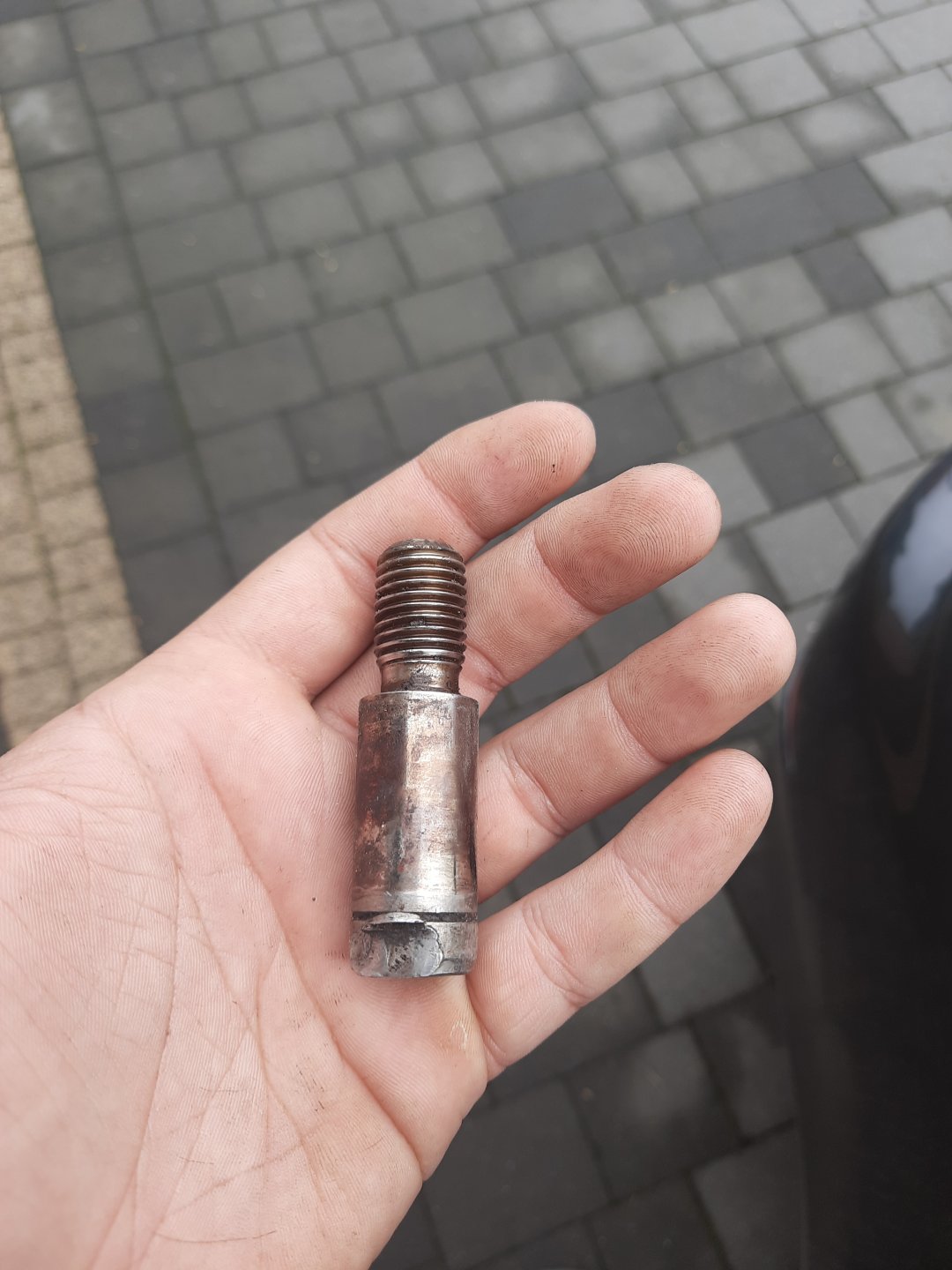

no ale cała reszta... ustawienie obrabiarki na jedną sztukę
No no brnij dalej, prosty przykład "bolec koła" Czyli jakaś jakieś 4 cm prostego wałka pewnie z prostej stali konstrukcyjnej np. 45. Koszt 1000zł. Licząc tokarza badanie itp. Zrobił bym za 1000zł wiadro "bolców".
Jeśli chodzi o ten wał co mam z nim problem, to jeszcze nie wiem. Tokarz coś ma wymodzić.
2 minuty temu, hubertb napisał:
wiadro "bolców".
no sam sobie zaprzeczyłeś , możesz zrobić wiadro bolców
nikt Ci nie da 1000zł skoro w serwisie tyle kosztuje, dadzą Ci połowę , i teraz za 500 wysyłaj materiał do ekspertyzy, szukaj wałka z takiej stali, dorób na wymiar .... i zostanie na piwo
Panie bolec koła zamachowego, no jak to może wyglądać? Masz zdjęcie @danielursus3p Bo chyba kolega nie rozumie że ten element nie powinien kosztować więcej jak czteropak.
1 minutę temu, pawel885 napisał:
tylko tu masz wpust a nie połączenie na śruby
To dokładnie takie samo połączenie jak wału w tym BMW ;) Z koła przez sprzęgło do wału. Nawet sprzęgło wygląda podobnie jak w BMW/Mercedesie.
8 minut temu, danielursus3p napisał:
Tu bym bez badań zrobił to z starego tłoczyska amortyzatora. Dobry materiał w niskich pieniądzach.
6 minut temu, danielursus3p napisał:
Takie coś to podobno z śrub 20 robili rolnicy.
Pojedyncza śruba m20 10.9 to koszt od 15 do 20zł. Stare tłoczysko jest praktycznie za darmo. Po prostu doradzam gdzie szukać materiału ;)
To mam kupione już.
