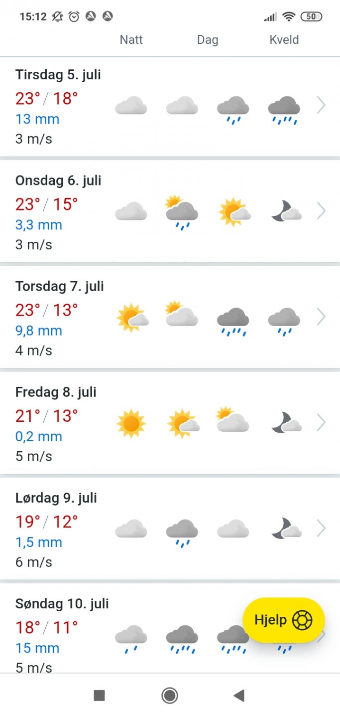

5 minut temu, witejus napisał:
Tam na tydzień naprzód to ulewy zapowiadają a za -chwilę po deszczu
przyjdzie deszcz i będzie lało co dziennie żeby już spalone zboże jeszcze porosło i nie dało się wykosić.
Nic nowego ,w tamtym roku doskonale przerabiany temat

 i teraz tak paliło i już ładny czas nie padało akurat przyjdzie pora deszczowa na żniwa.
Wszytko nie na tak i nie wczas i nie w porę.
