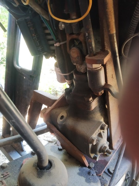

@Chłoporobotnik W 30 mamy przekładnie kierowniczą zębatą, tego typu przekładnie przenoszą bardzo mocno siły od kół. W 60 masz globoidalną przekładnie która praktycznie nie przenosi sił od kół. Generacyjnie dzieli je jakieś 30lat. Gdyby do 30 włożyć przekładnie od 60 można uzyskać większy kąt skrętu. Zastosowanie układu hydrostatycznego w dwóch wyżej wymienionych ciągnikach poprawia komfort prowadzenia pojazdu przy okazji zyskamy dłuższą żywotność sworznia głównego osi(tylko w przypadku zastosowania siłownika wzdłuż osi).
Od siebie dodam że przekładnia w 30 jest elementem dość kapryśnym i niezbyt trwałym, szybko pojawia się luz a jakość dzisiejszych części jest po prostu masakryczna. Najtańszą formą wspomagania hydraulicznego które da sobie radę w 30 będzie zastosowanie siłownika wspomagającego od francuza(np. xara) z tego też samochodu odkręcamy główkę przekładni kierowniczej i montujemy na przekładnie oryginalną. Pompę elektryczną możemy pobrać z opla. Całość na szrocie będzie kosztować z 300zł.

Tylko po co komu to wspomaganie? Chyba jak kobita za kierownicą jeździ albo tur założony, toż to leciutko się kręci. Najgorsza jazda to bronowanie orek czy podorywek i kręcenie, wtedy trzeba dobrze w garści trzymać kierownicę. W moim Senior twierdzi, że odkąd kupił to do przekładni nie zaglądane, jedynie było z jednej strony o jeden ząbek przestawione i opony zdzierało, teraz ustawione równo i po drodze jedną ręką można trzymać, jedzie jak po sznurku. Skręt? Toż lux jest, w miejscu wnet zakręci. 3 metrowy przycok spokojnie wystarcza, żeby na 2 razy nawrócić przy objeżdżaniu ziemniaków.
Wynaleziono je po to żeby człowiek nie musiał walczyć z układem kierowniczym. Oraz stłumić drgania przekazywane od kół.
A wyobraź sobie że mógłby być jeszcze lepszy.
Oj chopok, jak Cię lubię tak tutaj głupoty pier**lisz. Nie wyobrażam sobie pracy ciapkiem bez wspomagania. Centralnie wszędzie się nim wywinę. Miarą trafności wspomagania jest to, że wuja mając swoją sprawną trzydziestkę, woli odemnie się pożyczyć żeby ogródek uprawić, bo w miejscu się nim obkręci :P Ja nawet nie wiem od czego wspomaganie mam, ale działa super. Lżej się kręci jak w samochodzie.
Kiedyś wkładano całe kolumny z lublinów lub dostawczych mercedesów ale teraz te kolumny są mało dostępne. Najlepiej wstawić orbitrol normalnie 30 nie do poznania.
Mało jeździsz to ci nie potrzebne 😉 jak byś porobił więcej i po całym dniu kręcenia rękami byś nie mógł ruszać to zdanie byś zmienił 😉

Tutaj tak pomodzone 💁. Od czego co i jak, nie wnikałem. Póki co działa za***iście i oby tak dalej.
To jakim cudem dzięki temu wspomaganiu tak cudownie się poprawia promień skrętu? Wytłumacz mi to bo jak nigdy nie pracował sprzętem ze wspomaganiem.
Po prostu skręcasz w miejscu 😉
