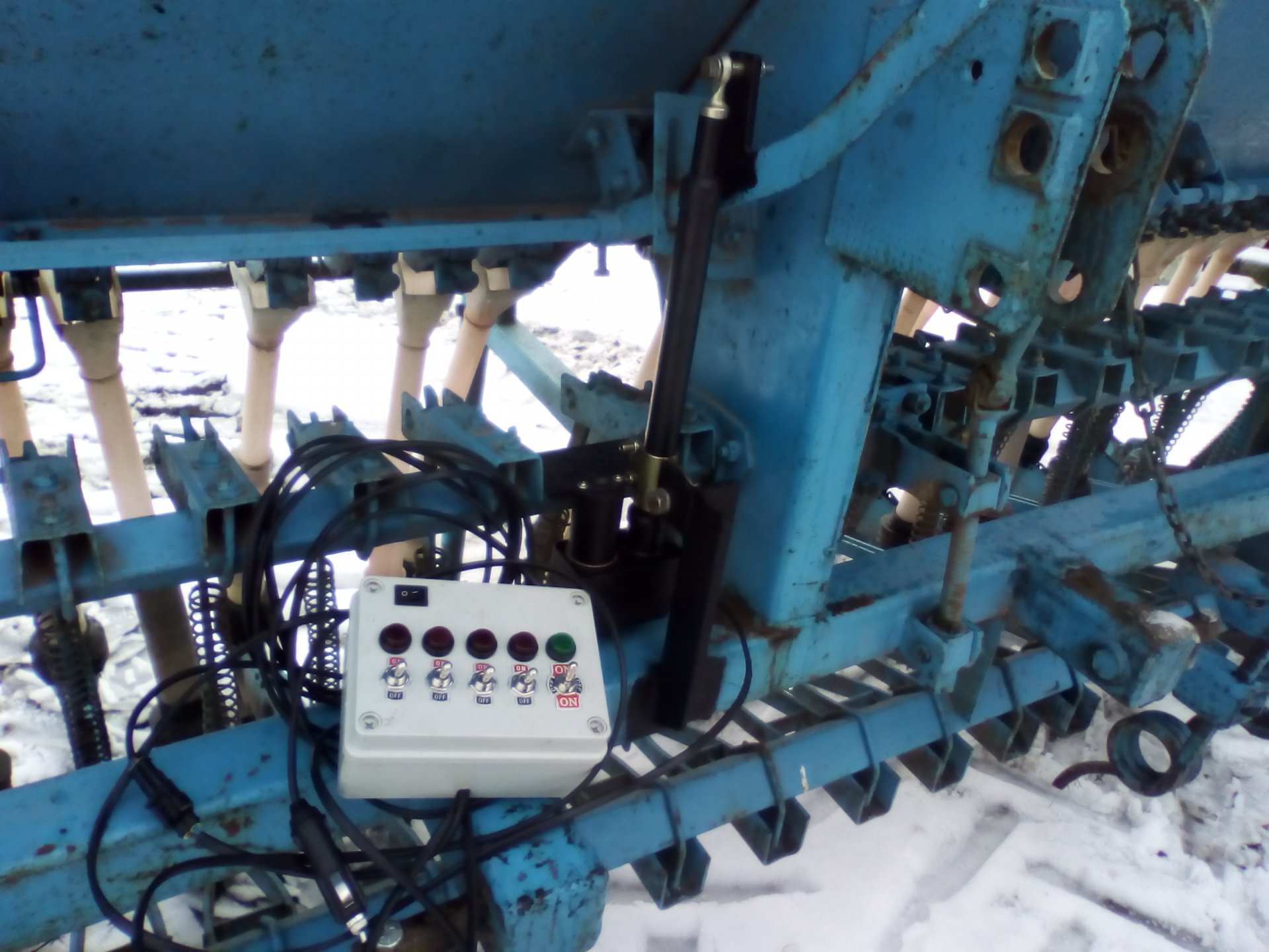

Sąsiadowi taki ulepiłem sterownik do ścieżek

Sąsiadowi takie ulepiłem ścieżki do poznaniaka
ijak to działa ? pyka za każdym przejazdem i co włącza?

4 przejazdy tylko kontrolka się zapala a piąty przejazd kontrolka się zapala i prąd idzie do siłownika elektrycznego który zamyka zasuwy Tzn "załącza ścieżki"

ale to Twoja konstrukcja, czy tylko założyłes?
Z palca zmieniasz czy sygnał od znaczników? Jak z palca to pamięć zawodna i może być lipa

Ja mam tylko włącznik i się nie myślę ... Zasiejesz trochę to już odruchowo wiesz kiedy włączyć
Mnie automat troche denerwuje. Trzeba uważać żeby nie przeskoczyl np przy nasypywaniu ziarna.
PROGRAMOWANY LICZNIK IMPULSÓW + ALARM CZYTAJ OPIS - Sklep, Opinie, Cena w Allegro.pl
Taki modulik do tego czujnik albo krańcówka albo indukcyjny. Masz wtedy funkcje "przerwy" lub korzystasz z funkcji "pamięci po odcięciu zasilania". Sterownik ustawiasz w Funkcji zliczać w dół do zera. Ustawia się próg i spokój. Za 2 stówki można już kupić taki moduł który nawet bardzo trudne ścieżki ogarnie i dodatkowo będzie miał funkcje hektaromierza.

Też miałem automat i go wywaliłem
No proste... jak sie na tym zna...
Też automat rozłączyłem.
Mam na tyle mało siewu że mogę sobie pozwolić na wysiadanie z ciągnika. Tylko wajchę na Z przestawiam i zamknięte
hmmm. tak właśnie mi podpowiedziałes. do nasypywanie rozłączał będę. 👍
