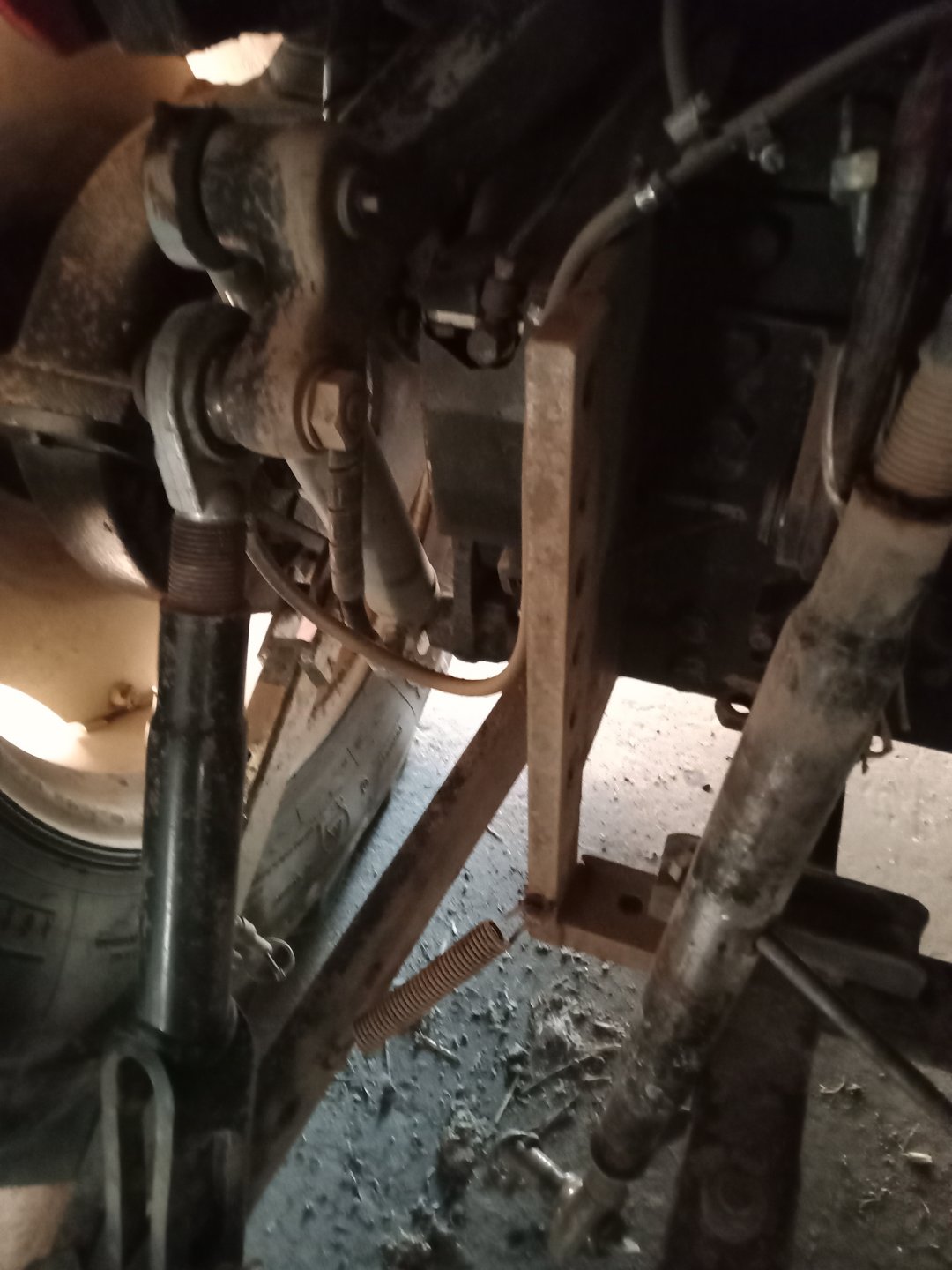

Co wam powiem , ale muszę  wymienić 3p na jakiegoś ursusa 4512 , na mniejsze kawałki to robota Zetorem strasznie nie wygodna , ciągnik bez przedniego znacznie sprytniejszy , umęczony jestem tym zawracaniem i jeszcze podnośnik tak wolno opada bo najebane siłowników wspomagających 🤨
7245 ma napęd o mały promieniu zawracania zmieniły to dopiero lata 90 i zastosowanie innych mostów przednich. Podnośnik opada wolno? A pokrętło reakcji nie przestawiło się ?
Wiem że później stosowali carraro 🤷
Nie tykałem tego pokrętła , jest max w stronę błotnika , a ma dwa siłowniki z tyłu i węże takie cienkie to gdzie szybko odpadnie
Już jest plan po robocie wywalić to w cholerę
Co do podnośnika, jeśli siłowniki są oryginalne czyli nurnikowe nie powinno mieć znaczenia ile ich jest podnośnik powinien dość szybko opadać.
Różnica miedzy starym a nowym mostem prawie 2m.

Nie wiem ale są dokłade te siłowniki 👇 dwukierunkowe jakieś
