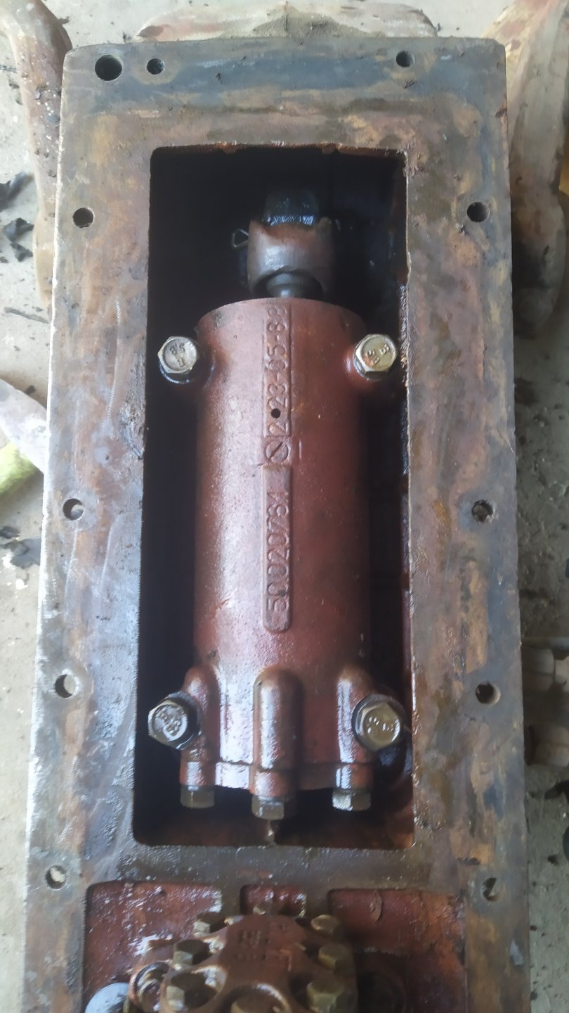

34 minuty temu, stempos1980 napisał:
I co tu może być nie tak
Adam a jakie objawy , bo nie jestem w temacie ?
5 minut temu, hubertb napisał:
Odpowiem za kolegę zbyt nisko podnosi.
Zbyt nisko to ile ? Bo to pojęcie względne
Przecież luzy idzie od razu zdiagnozować , może rozdzielacz 🤔
3 minuty temu, Łolek napisał:
Tu tylko pomoże  braweran czy wiagra i się wyżej uniesie
@stempos1980Adaś num konta wyślę priv i przelej tam 100 za poradę
Mojemu podnośników osobistemu nic z tych rzeczy jest nie potrzebne więc tylko dzięki za poradę 🤭
Tak jak kolega @hubertb napisał za nisko podnosi .
5 minut temu, jahooo napisał:
A popychacz tłoka jest prosty ?
Wyjmę tłok to dopiero sprawdzę czy prosty ale dźwignia na wale ma luzy bo jak przytrzyma się za ramię i ręką złapie się to stuka.
Po opuszczeni belki są blisko ziemi a nie powinno tak byc
