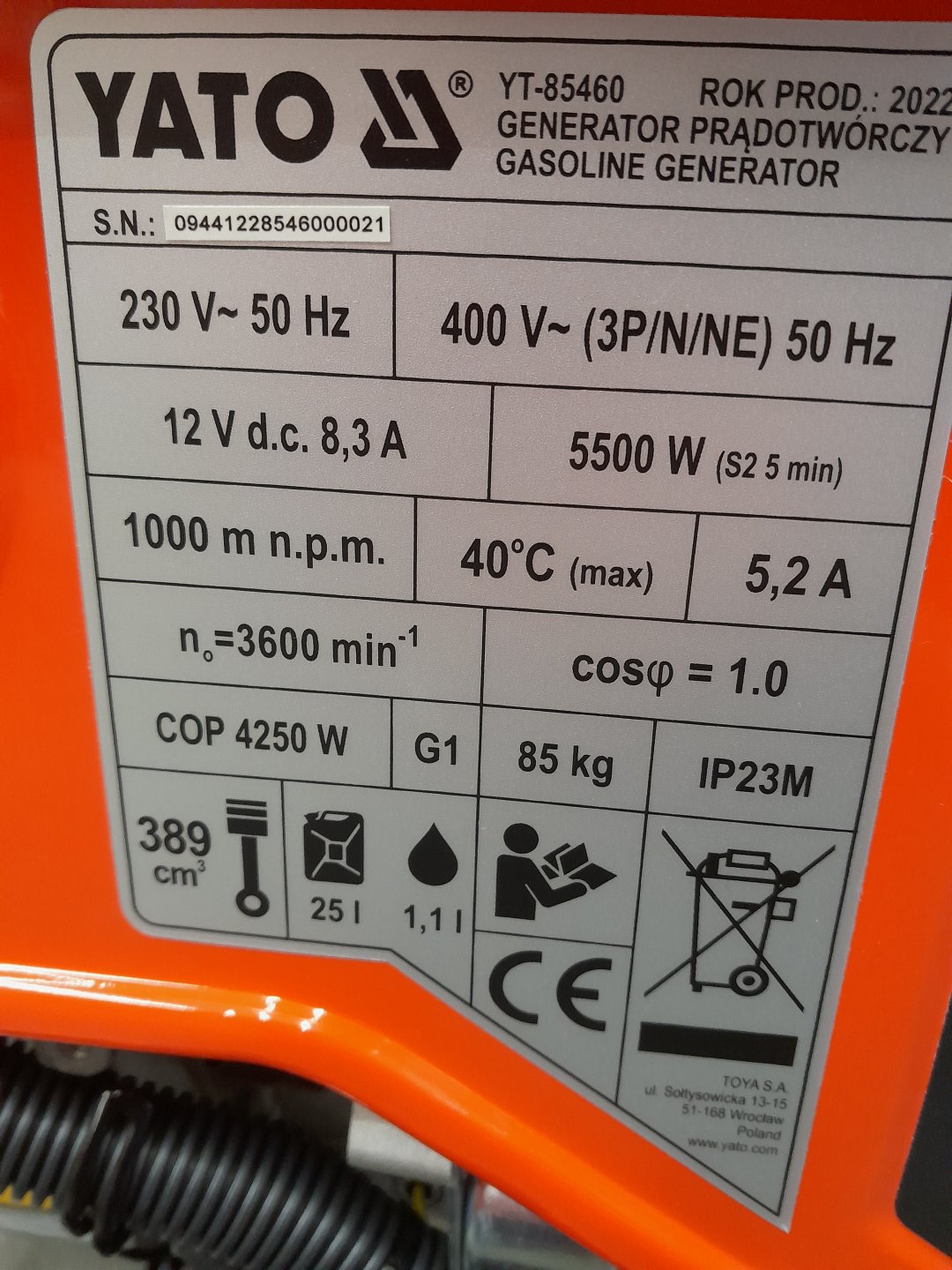

Słuchajcie,  czy to dobry sprzęt? Dwie lodówki dwie zamrażarki dwa telewizory, oświetlenie jakieś bez problemu pociągnie?
A w razie jakby wody w sieci nie było to głębinówkę ruszy?
Mocy nie znam, grudziądzka 7 stopniowa?
Mam z Yato, tylko mniejszy, 800W. Daje radę pociągnąć elektrykę w gazowym piecu C.O i dwie zamrażarki. A sam, bez podłączania niczego innego to małą pompę w studni a i kątówkę 900W dał radę na chwilę pociągnąć. Mój przynajmniej pali bezproblemowo.
Z pompą może być problem bo jednak na start potrzebuje dużo mocy.
7 stopniowa grudziądzka to koło 3 kw silnik

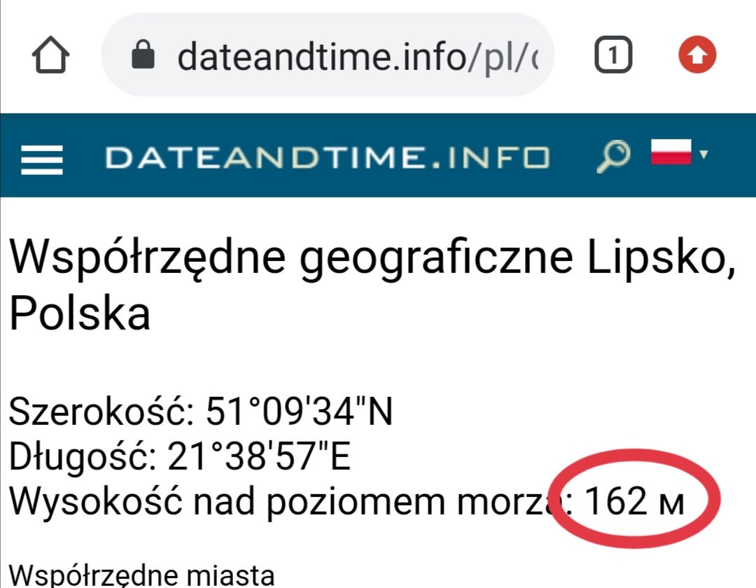

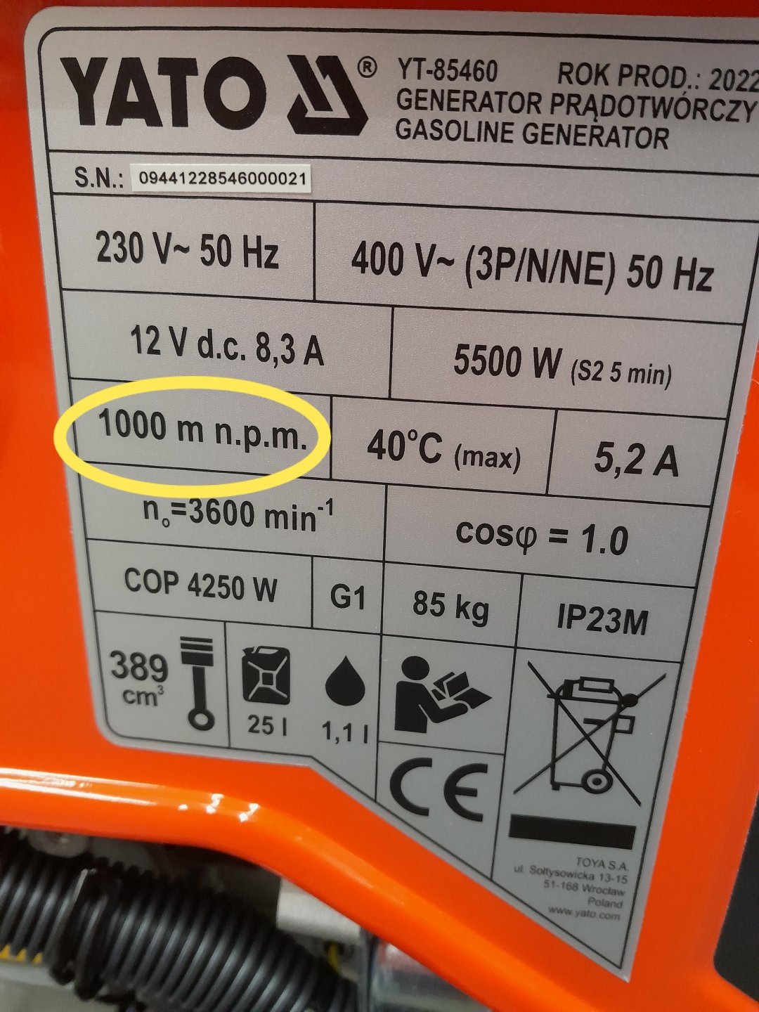

@Agrest, nie nada się. Zobacz na naklejce agregatu masz 1000 m n. p. m., a powiat Lipski leży o wiele niżej. Poniżej masz dowód. 😉
To jest. Używać 1000 metrów nad poziomem morza 😁
2 stopniowa grudziądzka ma silnik 2,2kW
Ten generator ma 5,5kW przez 5 minut max mocy ciągłej, ale podejrzewam, że realnie max połowę tej mocy, czyli te 2,2kW się  raczej łapie, bez prób nie będziesz wiedział
To lepiej niech go nie podłącza do pompy
Widziałem i nawet taki laik jak ja wie że przewidzixne do 1000m npm ze względu .
A ja mieszkam 178m npm co z GPS w aucie wynika. I okrutnie ta funkcja mi się podoba bo jadąc w nowych terenach lubię sobie sprawdzać jak wysoko /nisko jestem😁
