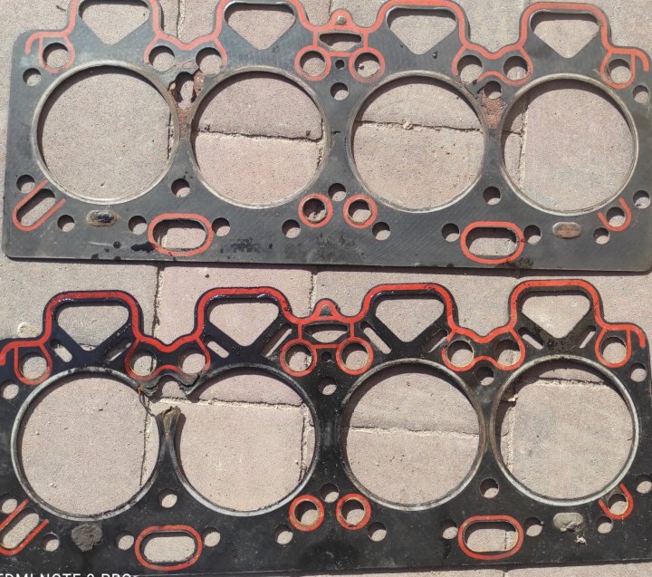

Głowica pewnie planowana bez zaworów. Trafiły na swoje miejsca?
Byla tylko obrabiana płaszczyzna  głowicy? Tam są jakieś uszczelniacze zaworowe?
Edytowane przez Alchemik
Wszystko jest normalnie, prowadnice, uszczelniacze i dmucha prawie w każdym :D Jak Cię wkurza to podłącz pod kolektor ssący lub przedłuż rurkę pod spód.
Dmuchać a pluć olejem to dwie różne rzeczy w moim po remoncie też widać jakiś ,, dymek" ale nie pluje olejem aczkolwiek za kilka godzin pracy jakaś kropelka się pewnie skropli
głowica zplanowana, szczelność sprawdzona, gniazda zaworowe i zawory nowe, po włożeniu głowicy zaczął pluć olejem z odmy i w końcu poszła woda na tłoki i biały dym z odmy,
głowica ciągnięta na 140 Nm
o kurna. musi syngieryngi wywaliło.... 🙆‍♂️
remont na bank trzeba wszystko drżeć,masakra, tak jak pisaliście opadnięte tuleje i brak pierścieni i duży próg na tulejach, przez ponad 30 lat bez remontu
To przed pierwszym "dmuchnięciem" uszczelki nie było żadnych objawów, a teraz brak pierścieni, progi na tulejach itp???
 Czy uszkodził sie termostat, albo ktoś płynu chłodzącego zapomiał wlać?
Taka moja sugestia. Jak będziesz robił teraz remont, to wymień śruby mocujące głowicę na nowe.
Dnia 7.05.2021 o 21:44, Steyerek8100 napisał:
Płaszczyznę bloku obowiązkowo sprawdzić.
Koniecznie.
Tylko na porządne. Ostatnio brat jeszcze nie zaczął mocniej ciągnąć za klucz dynamometryczny, a nowe szpilki już sie poddały.
