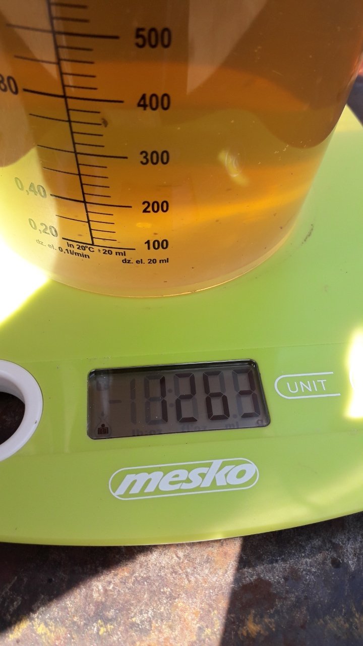

prosto z fabryki przeźroczysty bezbarwny a przechowywany w stalowym zbiorniku lekko żółty z gęstością 1,325 przy 20 stopniach C cysterna plombowana na wszystkich zaworach i klapach
kup areomter w sklepie motoryzacyjnym. 10 zł a będziesz miał pewność czy Cię nie oszukali. Jak przyjezdza cała cysterna to raczej nikt nie ochrzci ale jak ktoś kupuje na mausery to trzeba obowiązkowo zbadać każdy pojemnik.
Ta herbata to rozcieńczony do 26 % lub bardzo rozcieńczony RSM+S Areometr do akumulatora jak podpowiada kolega może i dobry ale skala kończy się na 1,30 ja używam  laboratoryjny i bardzo ważna temperatura .Z fabryki zwykle przyjeżdża gorący 30- 40*C  .Zanim kierowca zacznie co kolwiek wpuszcza mnie na auto i to ja zrywam plomby (muszą mieć jeden NR zgodny  listem przewozowym ) dodatkowo  po zlaniu kilku ton przerywamy i nabieram z cysterny próbkę do menzurki zanurzam termometr i areometr (zawsze jest cieplejszy niż 20 C całość i pokazuje nawet 1,29 całość idzie do schłodzenia razem z menzurką do naczynia z zimną wodą co chwilkę mieszam jak osiągnie 21 stopni wyciągam i sprawdzam wówczas jest zwykle 20C bo ścianki menzurki schładzają o 1C nie zdarzyło się aby było poniżej 1,325 (możliwe że termometr  ciut oszukuje albo robią dla spokoju o 0,5%bardziej stężony .

18 godzin temu, soltys48 napisał:
Idealnie równo nalałem do tego pojemnika 1l a waga 1.42 kg. Najlepiej kupić to urządzenie do mierzenia gęstości
Skoro zawsze dawales mocznik to co za problem przeliczyć na kg N?
