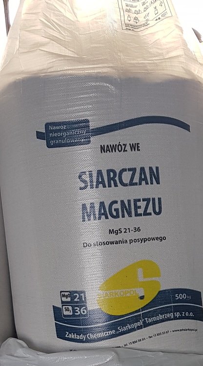

Napiszę jeszcze raz worek, który wstawiłeś to worek siarczanu z MIKROELEMENTAMI, zwykły Siarczan Magnezu z siarkopolu, który powinno się porównywać z Kizerytem ma skład 21 Mg i 36So3 wstawiam zdjęcie z mojego magazynu. I teraz możesz od nowa policzyć, że bardziej opłaca się kupić polski siarczan magnezu... Pozdrawiam
Dobra przeliczę tylko nie hejtuj jak inni bo nie chcę się tutaj z nikim kłócić. Każdy sieje u siebie na polu to co chce i widzi co u niego najlepiej działa więc nie wiem czemu niektórzy tak się bulwersują ze sieję XXX i mówię że u mnie lepiej działa.
Ja nie hejtuje tym bardziej, że kiedyś chyba siarczan z siarkopolu miał słabszy skład bo na niektórych stronach jeszcze widnieje dlatego chciałem to uświadomić.  Jestem za kupowaniem towaru lepszego, a przede wszystkim tańszego i gdyby kizeryt był tańszy czy różnica by była minimalna to kupiłbym go za jego sławę, że niby lepszy. Jednak przynajmniej w tym roku siarczan z siarkopolu kosztował mniej uwzględniając 16% MgO rozpuszczalnego i 36% So3 ( jeszcze w tyle głowy możemy dodać, że pozostałe 5% Mg KIEDYŚ się rozpuści, a to dodatkowy plus jednak w obliczeniach go nie uwzględniałem przy zakupie ) Ps: ten siarczan z mikroelementami podobno jest droższy może ktoś zna różnice w cenie?

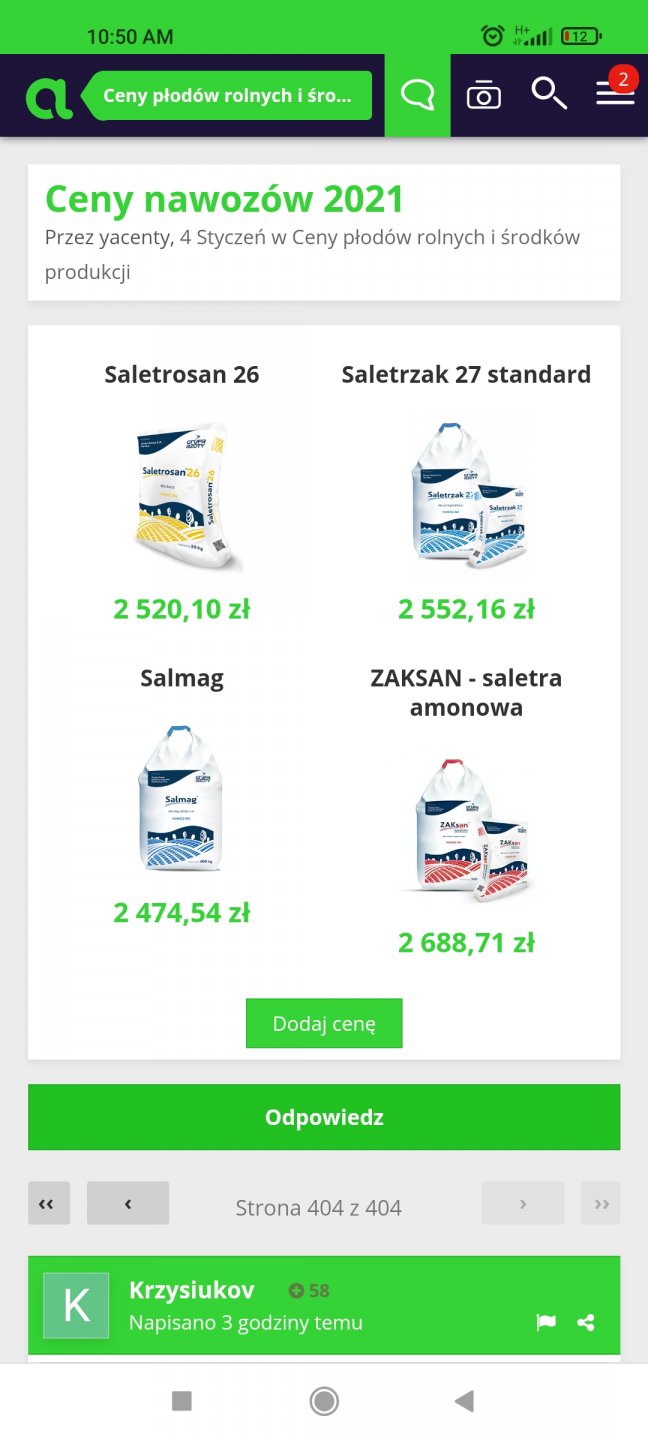

      Witajcie w nowym sezonie 2026! 🌱
      Wchodzimy w ten rok z wieloma niewiadomymi dotyczącymi kosztów produkcji. Tradycyjnie, jednym z największych kosztów w naszych gospodarstwach są nawozy. Dlatego otwieram oficjalny wątek zbiorczy, który – mam nadzieję – pomoże nam wszystkim w podejmowaniu decyzji zakupowych.
      Poniżej lista pytań, które nurtują nas wszystkich na starcie roku. Postaramy się w tym wątku wspólnie na nie odpowiedzieć:
      Jakie są ceny nawozów na początku 2026 roku?
      Ile kosztuje saletra amonowa (Pulan, Zaksan, Anwil) w 2026?
      Jak kształtują się ceny mocznika (z inhibitorem i bez)?
      Ile zapłacimy za Polifoskę 6 i 8 oraz inne NPK?
      Po ile chodzi RSM i saletrzak?
      Czy warto kupować teraz, czy czekać na korekty cenowe?
      Zapraszam do wymiany konkretnych informacji. Abyśmy mieli jasny obraz rynku (detal vs hurt), proszę o wpisywanie cen według sprawdzonego schematu:
      Województwo / Powiat:
      Produkt (Nazwa handlowa):
      Cena (netto/brutto):
      Opakowanie (BigBag / Worek / Luz):
      Ilość (detal / całe auto 24t):
      Warunki (płatność, dostawa w cenie?):
      Przykład: Powiat świdnicki, Saletra Zaksan 33,5 – cena 1300 zł netto – zakup całosamochodowy, płatność przy odbiorze.
      Ważna uwaga: Nawozy to temat, który budzi emocje ze względu na powiązania z polityką i cenami gazu. Proszę jednak, abyśmy w tym wątku skupili się na merytoryce i cenach. Unikajmy wycieczek politycznych i kłótni – szanujmy się nawzajem i swój czas.
      Jaka jest sytuacja u Waszych lokalnych dystrybutorów? Magazyny pełne czy braki towaru? Zapraszam do dyskusji!
