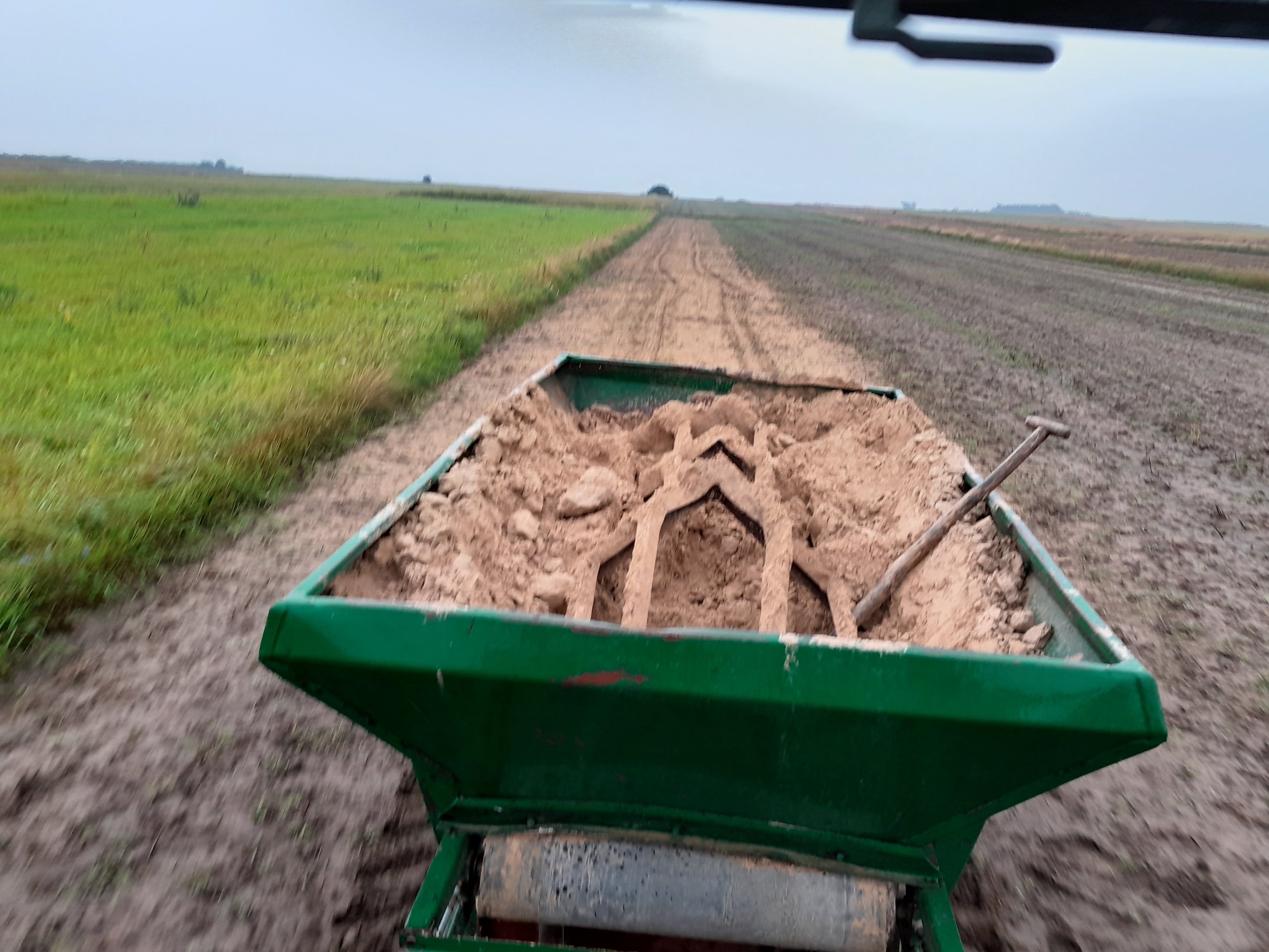

Nie w tym temacie, ale czy nakrywacie pryzmy z wapnem przed rozsiewaniem czy nie w przypadku gdy miałoby zmoknąć? Wapno dolomitowe

Do mnie wapno przywieźli w poniedziałek, wieczorem sąsiad rozsiał prawie połowę, lekko popadało we wtorek, dolomit nie nakryty i w środę zakończyliśmy  wysiew. Sprzęt to chyba RCW-5. W poniedziałek lekko się zawieszał, a w środę jeździłem ze szpadlem na rozsiewaczu bo już wilgotniejszy nawóz bardziej się zawieszał. Gdy by miały być duże opady to bym nakrył, ale ważne też jakim rozsiewaczem ma być rozsiewane ...
Ja radkowitu premium specjalnie nie nakrywałem żeby przemókł i nie pylił.
Trzeba 3 razy do skrzyni wchodzić ale wszystko na swoim miejscu zostaje.
Kupiony w kwietniu siany w sierpniu
Będzie rozsiewane rozrzutnikiem talerzowym także bez problemu pójdzie, nawet lepiej bo nie będzie się pylił i uciekał z pola. Bardziej mi chodziło czy gdyby długo leżał i silne opady deszczu czy by nie zaczął się wapń i magnez wypłukiwać z pryzmy. U mnie radkowit to chyba odpada bo  sam transport zjada cenę, wychodzi przywiezienie tony 91 brutto plus towar to się robi niezła suma.
Ja kiedyś nakryłem bo było mocno pyliste i wiatr zwiewał ale mi plandekę ukradli 🙆‍♂️🤯
Ale zwykly radkowit radzę przykrywać
