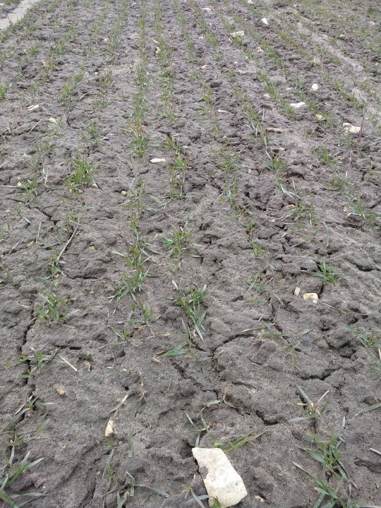

co sądzicie o takiej pszenicy. Odmiana balitus siana 27.10. pod korzen dostała 250 kg Poli 6. Narazie nie ma możliwości wjechania w pole bo jest zamokro, a na dodatek zaczął padać śnieg teraz?? miało pójść na dzien dobry 200 kg saletry.Co robic??
