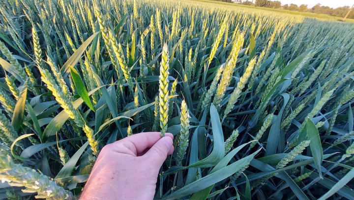

Jeśli chodzi o przypalenia liścia flagowego, to większość chyba wie, że są one spowodowane przez triazole. Zagadkowe były przypalenia/rozjaśnienia liści w terminie T1, więc z moich obserwacji wynika że to ten sam sprawca. W tym samym czasie robione T1, wariant z triazolem i bez. W drugim przypadku praktycznie brak fitotoksyczności. T1 robione dzień po skracaniu, więc ewentualne interakcje pomiędzy zabiegami powinny być słabe.

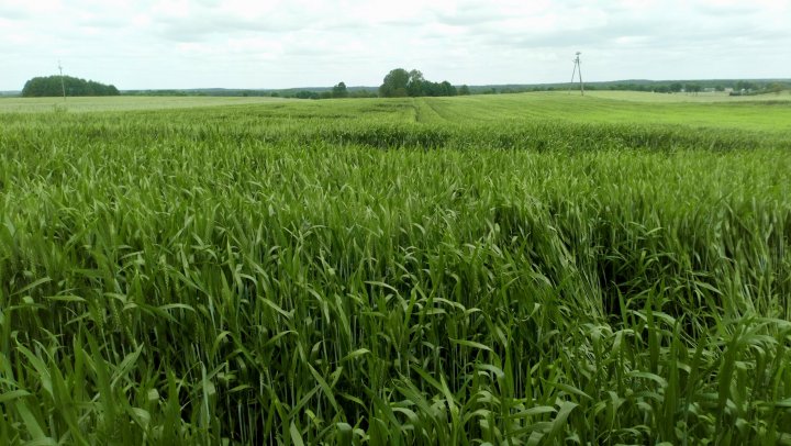

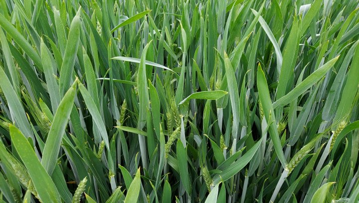

Też macie wrażenie ze zboża wyższe w tym roku?
2x skracanie i to raczej w górnych dawkach. Tu akurat fotki z Hondii
U mnie identyczna sytuacja bo wchodząc w lan to klos jest na wysokości pasa, czyli dość wysoko ( MAM 178cm wzrostu) zwłaszcza że poszło 0.8kg medaxu w dwóch dawkach ale wszedłem w lan sąsiada co ma za miedza ta sama odmiane ale nie skracał to jest jeszcze wyższa o ok 15-20cm! zapytam przy okazjii, widzę po zdjęciach na forum ze pszenice po skracaniu są równe jak stół a u mnie w tym roku nie ma tego efektu, patrząc na lan to są takie fale +/- 10cm
