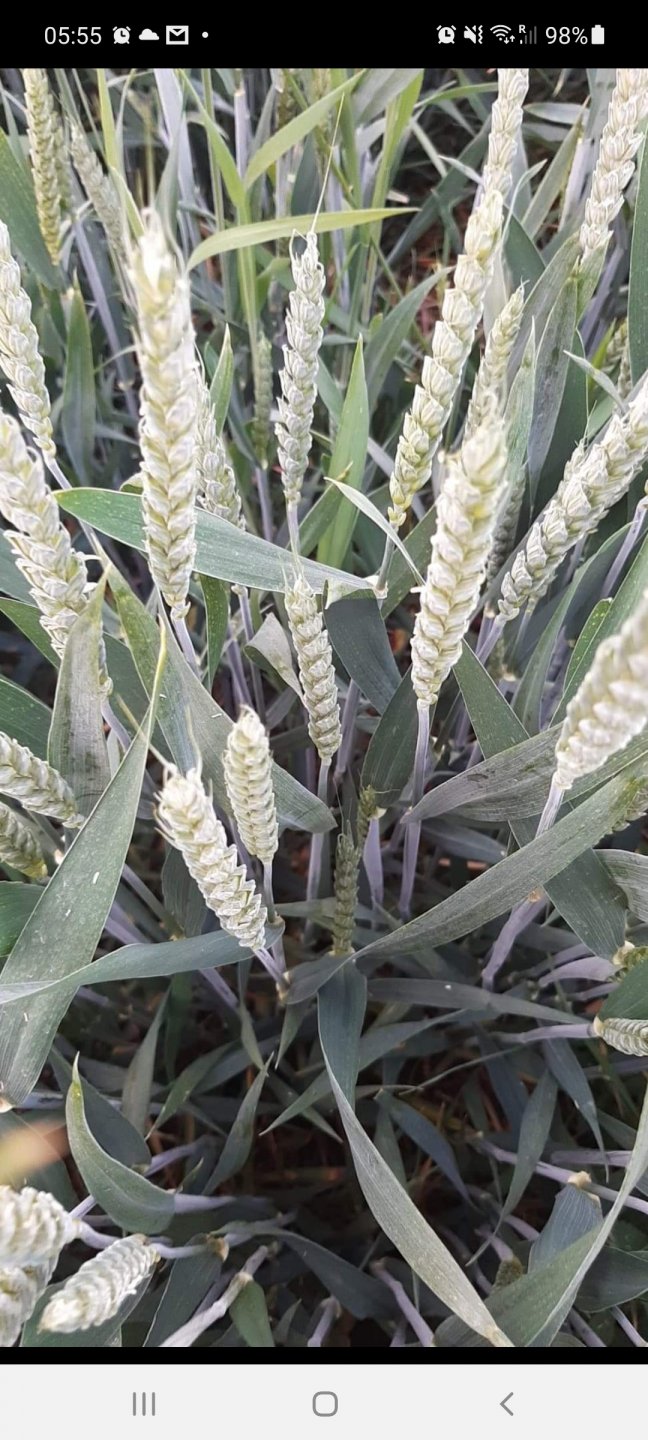

jutro zobacze, 2 z 4 odmian już są dobre na T3. Zobaczymy na ile 2 późniejsze odmiany się zmienią od soboty rano do poniedziałku wieczór
U nas też popadało wczoraj. Ja pierwszy raz chce zrobić T3 i jaki moment jest do tego najlepszy ? Planuję dać tebukonazol i dodać trochę prochlorazu bo mi zostało a nie chcę tego trzymać na następny rok. Jakie dawki proponujecie tych substancji na t3

Oczywiście substancje nie były stosowane w tym roku a pszenica wyrzuciła już 50 % pylników i trzeba zrobić zabieg bo wilgoci jest sporo z drugiej strony teraz zapowiadają upały ale to nie oznacza że już pszenica jest zainfekowana ?

Cholera Mam dziś czas od 16 do 18 30 i chciałbym zrobić dzisiaj T3 teraz nie wiem co robić
Przypalisz. Wydaje się że jakoś szczególnie nie smaży bo jest wiatr ale moim zdaniem 16 to za wcześnie.  Po 19 bym jechał.  Jak masz zrobić zle to wcale tego nie rób.  Jakimi środkami chciałeś jechac?
