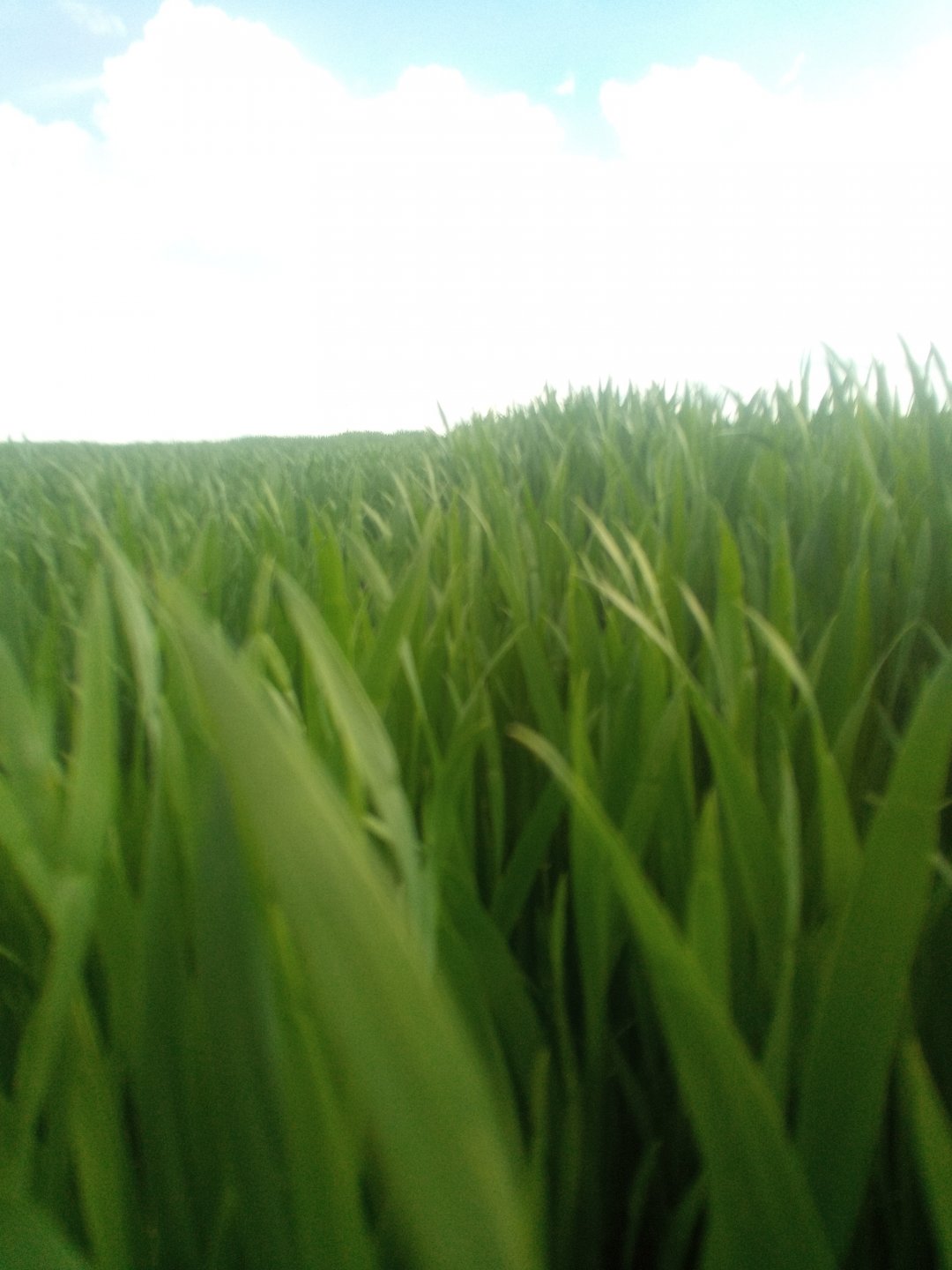

Pszenica po prawej bez skracania, prawa skrócona medax 0,6kg +ccc1l
Skracana jest o 10-15 cm niższa, ale na zdieciu słabo widać. Teraz pytanie czy do t2 dokładać jeszcze jakiś regulator czy odpuścić już? Nawożenie około 180n. Nie chciałbym jej bardzo męczyć bo widzę że R1 zastosowane na pierwsze kolanko około 3-5mm nad węzłem zrobiło robotę. Tam gdzie wyłączyłem lance (kontrola) rośliny szybciej się rozwijają,są dużo wyższe ale  bledsze pomimo jednakowego nawozenia, kłosy tu i tu po 11 pieterek, nie chciałbym jej teraz zaszkodzić druga dawka medax bo widzę że ma potencjał.

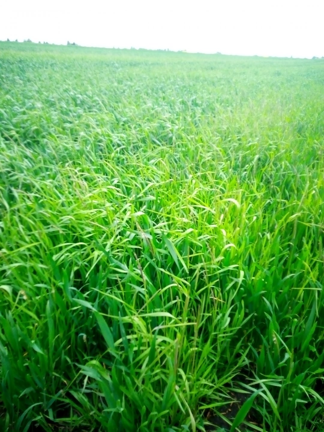

Chciałem się trzymać etykiety, szczególnie ze na R1 poszło 0,33l bez ccc. Nie chce by legło a na liść flagowy planuje jeszcze dorzucić azotu do 180kg. Teraz ma 150.
Czy może jakieś 0,4kg Medaxa da najlepszy efekt?
Ja 0,3 z CCC na R1

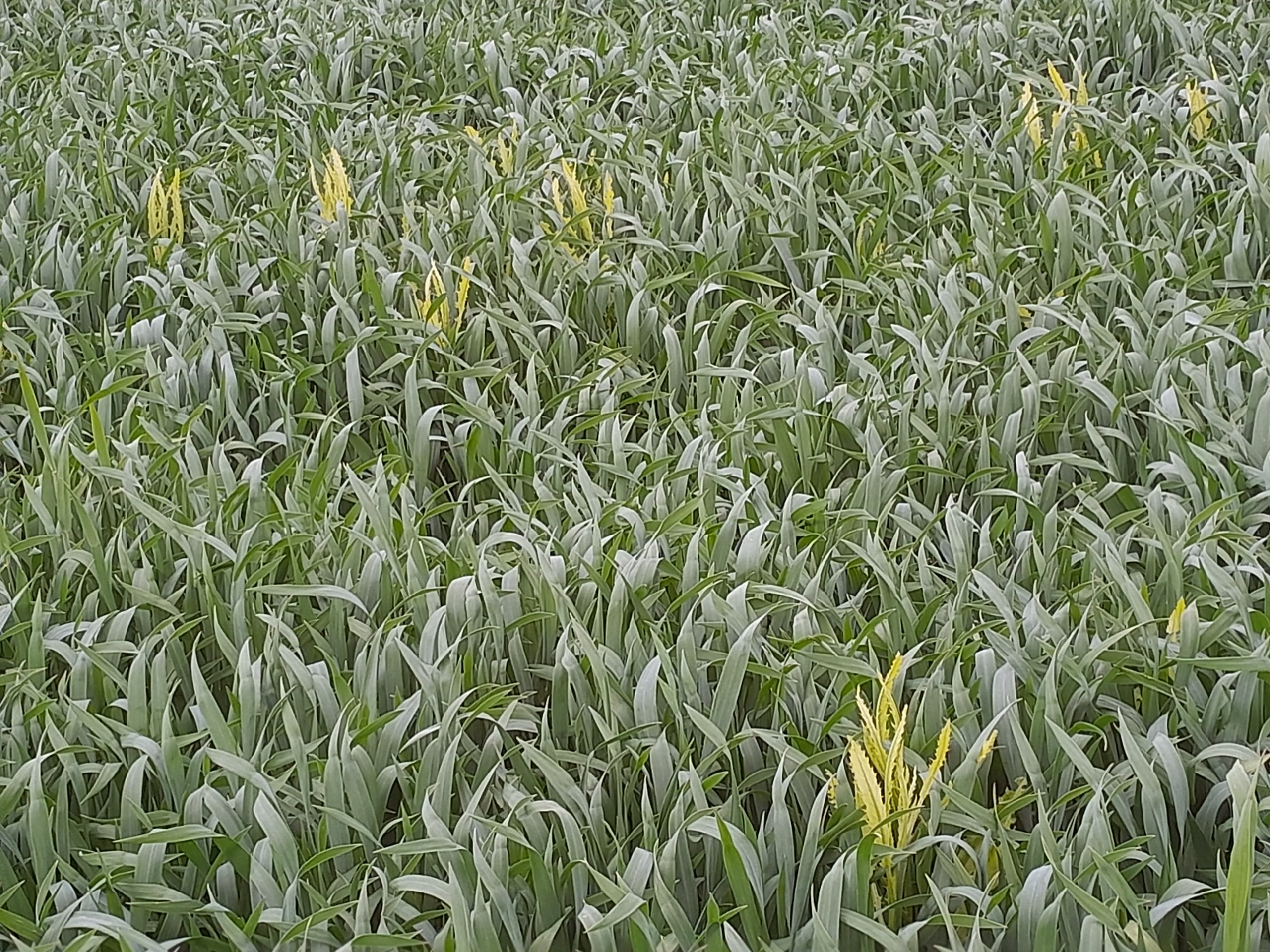

Co to za zielsko? Najbardziej pasuje blekot. Zielo  z cebuli&key=4ddd69c9f7bf45ccd6f227bb8d175ae1005
Bylica. Tak u nas to zwą.

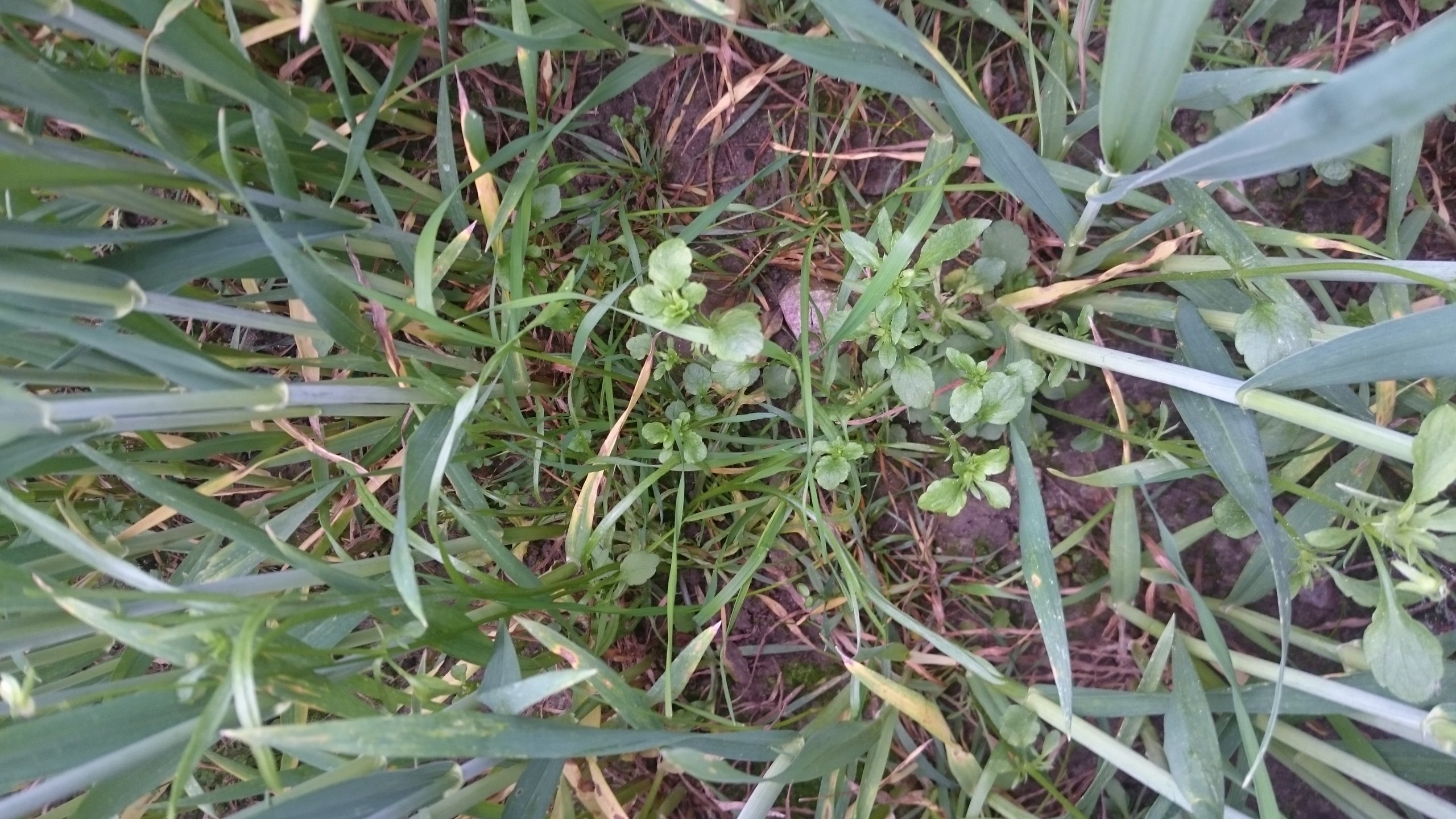

Co to za chwast i czym go zwalczyć? Pszenica w fazie liścia flagowego

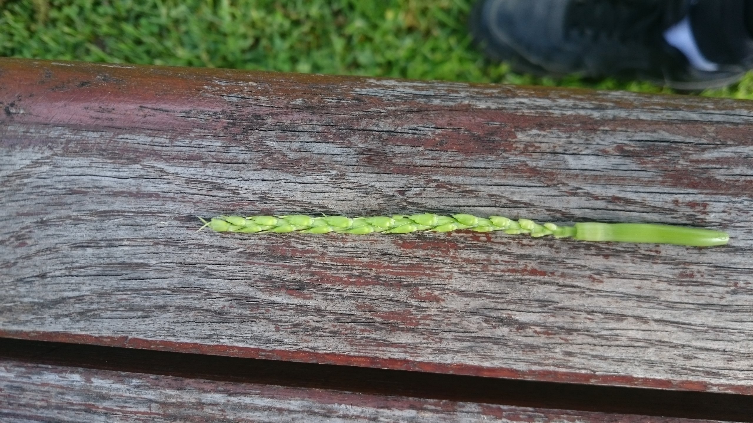

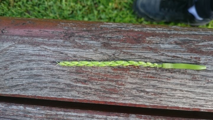

Kłoś pszenicy odmiana Euforia albo Bataja
Miotły masz w ciul ....

Miotła i bratek polny.
Chyba bezpiecznie bratka już niczym nie zwalczysz.
Ostrożeń po tribenuronie. Wystawił już głowę i rośnie, po mimo zmiany barwy
