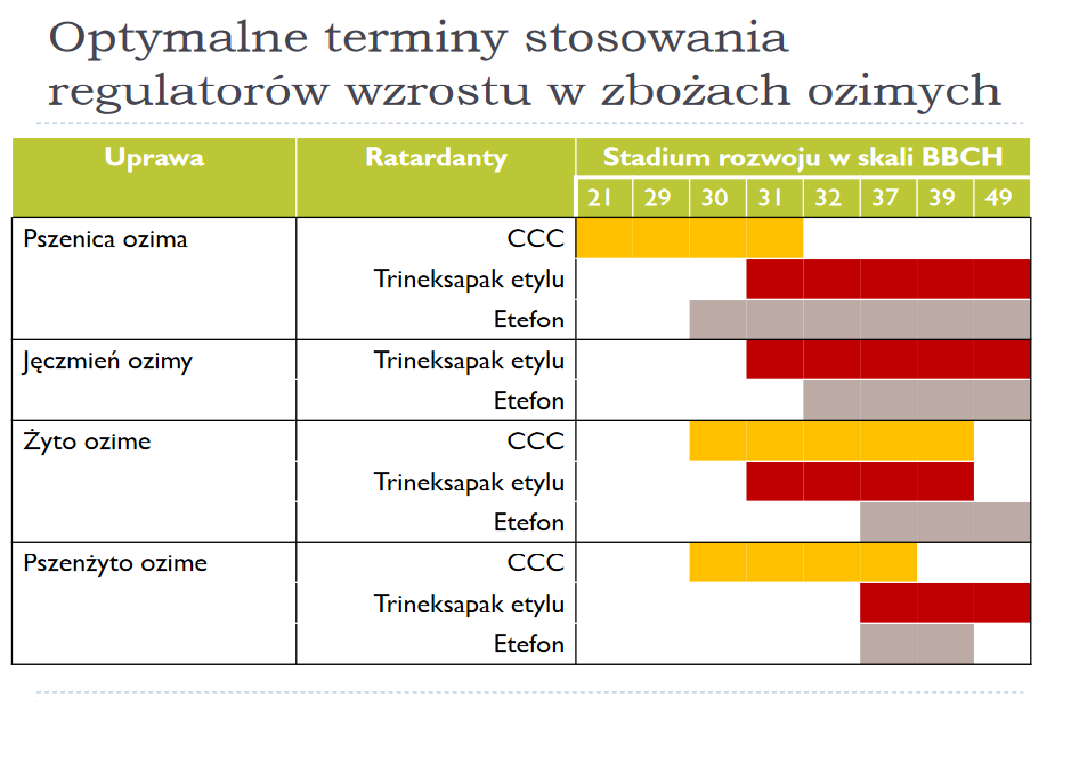

@Badek15 etefon masz do bbch 37 czyli początek liścia flagowego. Medax do pierwszych widocznych ości.
Zapytam tych co stosują etefon na liść flagowy. Jaką dawkę dajecie? Chciałem dać 0,5l + 0,15l moddusa.
Za mocno czy będzie ok?
Pierwsze skracanie poszło tylko 0,3 moddusa.

Tak mi handlowiec doradził a tym jakoś człowiek ufa bo wydaje się że mają jakieś doświadczenie.
Sugerujesz dać sam etefon w dawce 0,5l?
Pierwsza regulacja chyba słabo zadziałała wiec chciałbym chociaż przy flagowym się postarać.
Pszenica dostała do tej pory 150kg N i chciałem jej rzucić jeszcze ze 30 ale jak dobrze drugi raz nie skrócę to będę się mocno zastanawiać.
ja bym dal albo to albo to, tylko na poczatku pojawiania sie liscia flagowego
