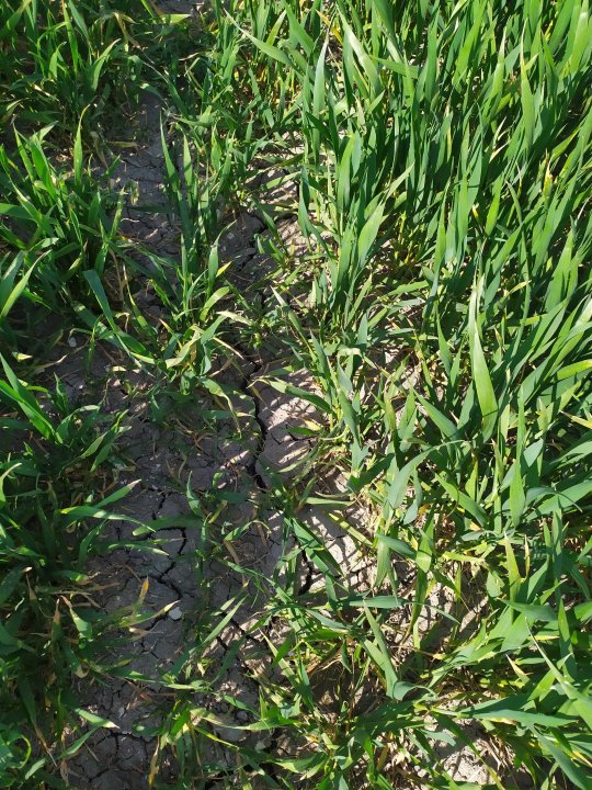

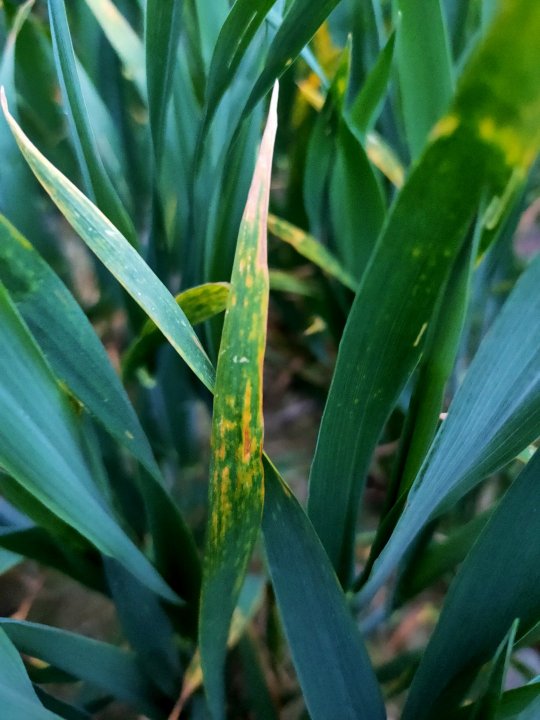

46 minut temu, shiftman napisał:
Panowie po sobotniej t1 na emilu i euforii zrobiło się żółtawo wiadomo dolne liście to rozumiem. Ale na pod flagowym i podpod flagowym też się pokazują choroby. Jest to objaw opóźnionej t1 i są to miejsca zaleczone w jakiś sposób czy jak to rozumieć? T1 2l artemisu. Do momentu oprysku pszenica była ciemno zielona. Keramik robiony po majówce zaraz tym samym środkiem jest czysty
Mam tak w Wilejce tej bez Modanu. Z Modanem jest ok.
Że wygląda zdrowo nie znaczy że tak będzie dalej, tez mam kontrole bez fungi. na razie niema różnicy

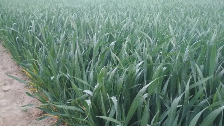

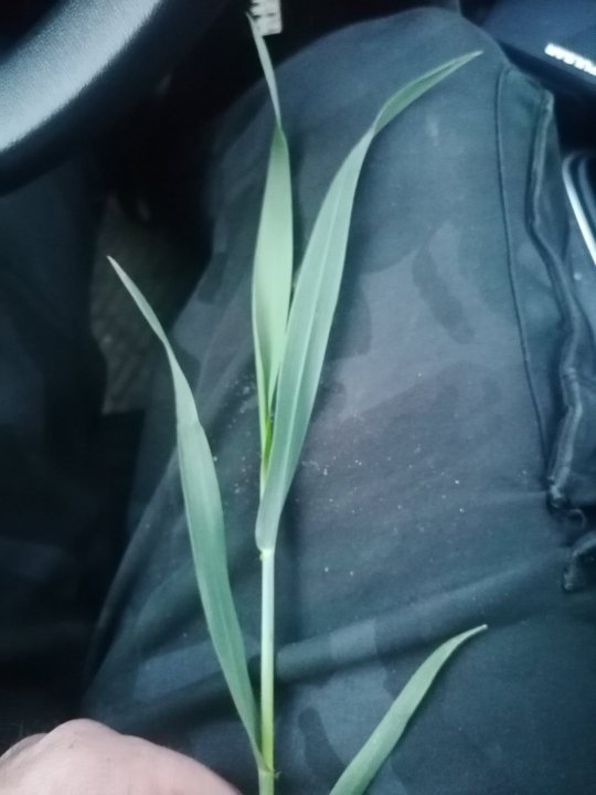

W euforii wychodzi flagowy i tak myśle czy by nie skorzystać już z tej wody i jutro sypnąć 3 dawkę ok. 100kg saletry. Ma nie padać to jak by obeschło wieczorem bym sypał. Jak myślicie? Czy jeszcze poczekać?
tu na zdjęciu już jest liść flagowy?

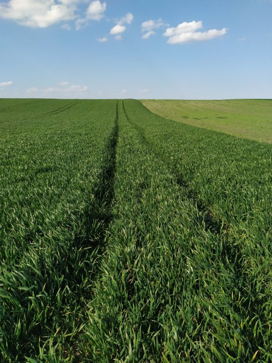

Panowie zbliża się termin wykonywania zabiegu T2 w oziminach, liście flagowe już powoli wychodzą. Znajomy zasugerował mi zastosowanie mieszaniny Tebukonazol w dawce 200 g/ha (Tarcza łan 0,8 l) i do tego azoksystrobina w dawce 150g/ha (Tazer 0,6 l). Czy taka mieszanina ma sens ? Ktoś stosował ? Powiedzcie czym wy pryskacie na T2 jako sprawdzone zabiegi. Ja waham się nad Priaxorem 0,7 l i do tego 0,5 l tebukonazolu. Podkreślam że celuję w zbiory około 6 - 7 ton.
Przy liściu flagowym przytulie można pryskać jeszcze tylko pewnie dopiero następny tydzień choć okolice Chełma deszczu jak na lekarstwo... Mam kupiony helm-flurox
Edytowane przez adam19750609
Ścieżek nie robisz ?

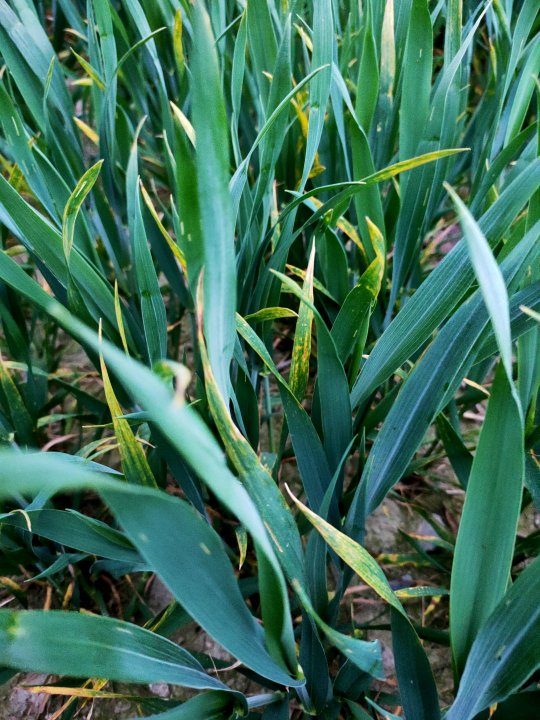

_Mechanic napisał:
pszenica euforia. 19.04 poszedł medax 0,4kg/ha+ mikro, 28.04 poszło T1 Unix + Tren  + Mondatak, a dziś mam takie cuda, pryskać już T2? czy czekać la liść flagowy?
Ojciec nigdy nie robił. A teraz powiedzmy że tak jak moja żona mówi to moje drogie hobby. Jeżdżę na tak zwane chorągiewki opryskiwacz 12m.
to jest fitotoksyczność poczekaj aż zacznie wychodzić flaga i dopiero wtedy t2, chociaż lepiej było by poczekać do pełnego liścia skoro pszenica jest przypalona.
@adam19750609 no rozumiem , sam nie robię bo jak narazie brak odpowiedniego sprzętu, dopiero się przymierzam jak to zorganizować , teraz tylko raz przejadę i już później widać gdzie jechać .
