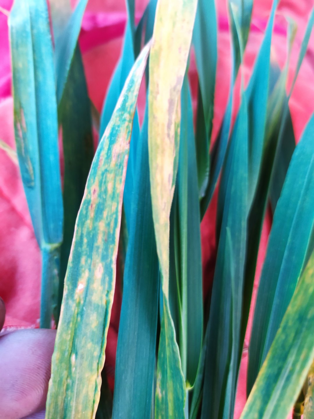

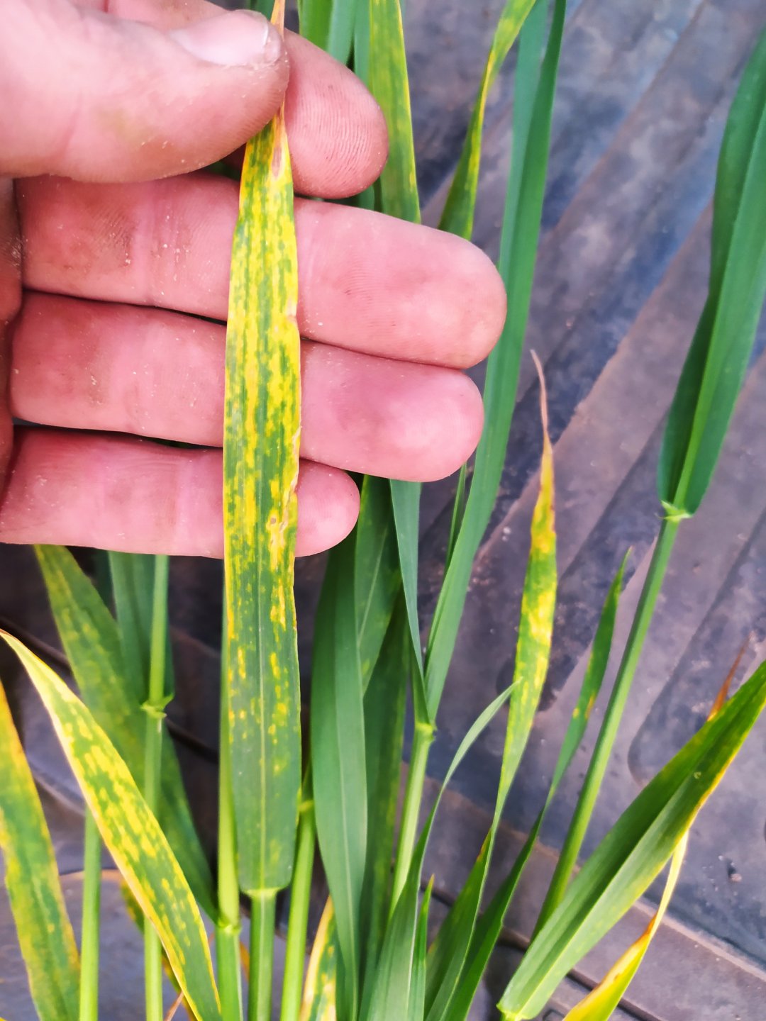

Witam, 18 dni po zastosowaniu t1+R1 i tu takie cuda na jednym kawałku pszenicy wygląda że fungicyd w ogóle nie zadziałał odmiana Hondia
125g tebukonazol
300g fenopropidyna
500g tiofant metylowy
